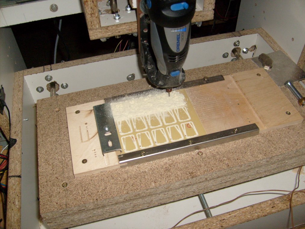

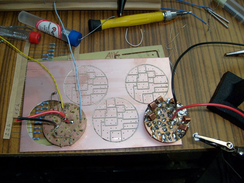

co do rezultatów to dam znać, na razie przeprojektowałem płytkę, tj. rozmieściłem diody bardziej równomiernie, oraz "poszerzyłem" ścieżki do maximum, w zasadzie to na płytce oprócz otworów, frezuję jedynie izolację między polami stanowiącymi ścieżki, chcę jeszcze w najcieplejszych miejscach dolutować jakieś małe radiatorki

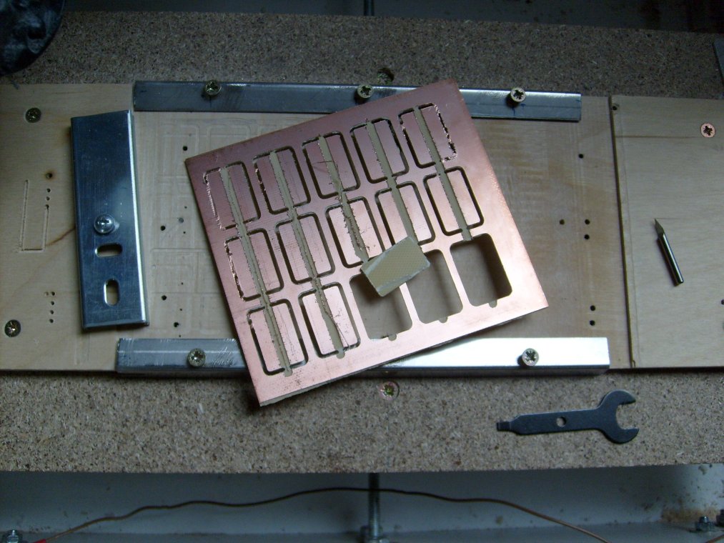

Post napisał: zaqaq » 26 wrz 2009, 10:48
mag32 pisze:OK. A spróbuj jednak wstępnie poeksperymentować z różnym ustawieniem źródeł.
Czekam na wyniki.
niestety za dużo nie poeksperymentowałem - bo nie za bardzo mam możliwość, poniżej będą zdjęcia gotowego oświetlenia,
ale zanim - to ... dziwna rzecz - ten PWM zrobiłem na BUZ11 i teraz: ustawiłem jasność na stałe (tj. zamiast potencjometru rezystor) całość pobierała ok. 11W, zwarłem rezystor aby przyciemnić pobór mocy spadł, rozwarłem (czyli powrót do pierwotnego ustawienia) i DZIWNE? pobór mocy 17W, robiłem kilka prób, mierzyłem prąd jednej gałęzi LED (był prawidłowy) - czyli wygląda na to, że ten PWM wchodzi w jakiś dziwny stan i ciągnie te dodatkowe 6W

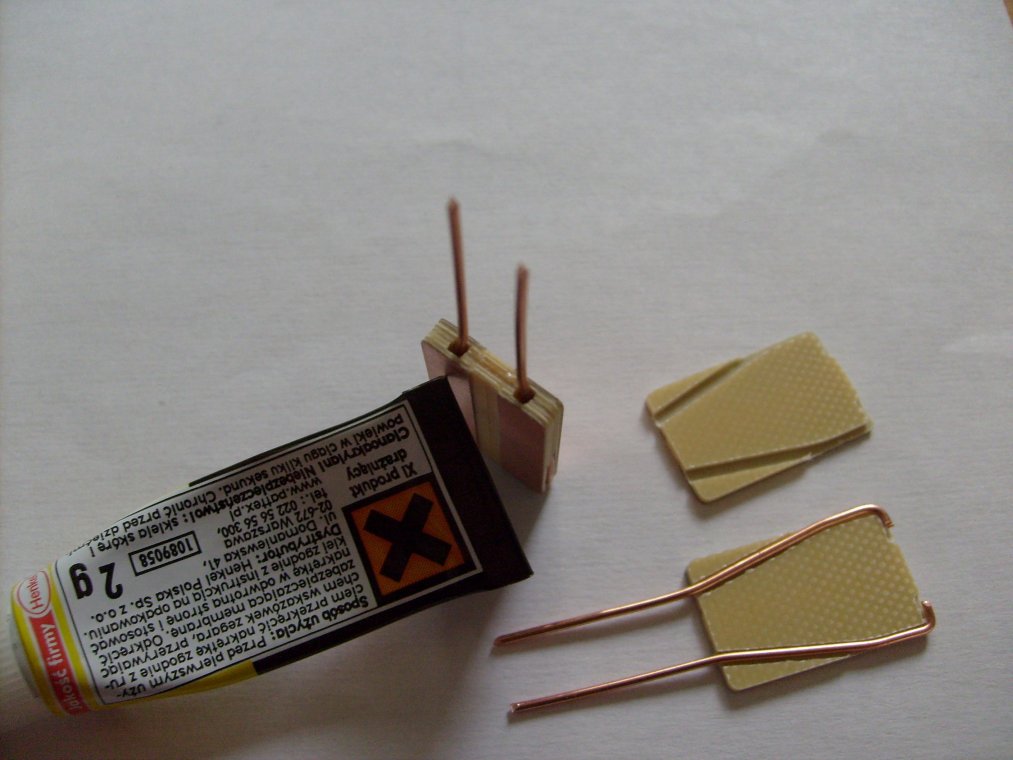

teraz jak to wygląda: dolutowałem "radiatorki" w najcieplejszych miejscach płytki, teraz temperatura tam wynosi max 51-52^C w pozostałych miejscach ok 40-44^C, jest ok. jeszcze zmierzę na żarówkach zamontowanych w kinkiecie
zdjęcia :smile:
po lewej stara płytka, w środku nowe płytki, po prawej nowa płytka z "radiatorkami" (płytki frezowane wiertłem dentystycznym :lol: )
dlaczego rezystory "w powietrzu"? - już odpowiadam - wraz z przewodami +/- stanowią one "fragment mocowania" "żarówki" do uchytu - całość musi być odpowiednio sztywna aby dało się zamontować w oprawce, uchwyt dość ciasno spasowany aby żarówka nie wyleciała z kinkietu
"produkcja" uchwytu g9 na moim "drewniaku" CNC

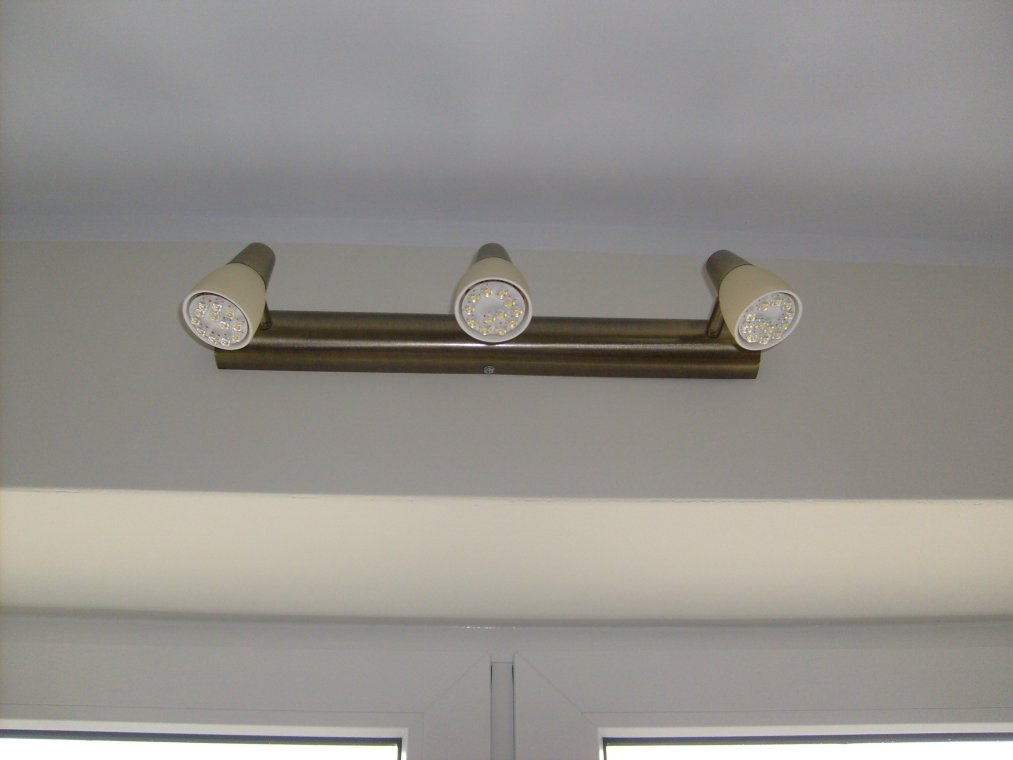

na zdjęciu poniżej gotowy kinkiet z trzema żarówkami LED

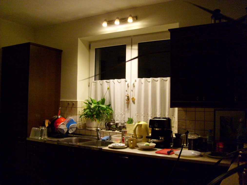

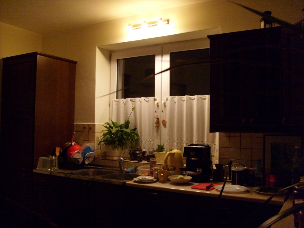

na koniec najciekawsze - czyli zdjęcie porównujące jak świeci LED i zwykłe halogenki
ObrazekObrazek
120W halogenki (3 x 40W) (po lewej) | 11W LED (po prawej)
Jedna żarówka LED składa się z:
- 3 x 3 super flux 80mA biała ciepła
- 3 x 1 super flux 60mA biała bardzo ciepła
Wrażenia: wygląd - zewnętrzny, kwestia subiektywna - mi się tam podoba (bo ja robiłem :grin: ) no i z góry założyłem, że tak to mniej więcej będzie wyglądać
Światło: odcień światła nieco odbiegający od popularnych świetlówek energooszczędnych czy halogenków, w porównaniu do halogenków światło bardziej blade (odcień "jakby zielonkawy" - bardzo subiektywne) ale przyjemny dla wzroku, oczy nie męczą się.
Jasność - w porównaniu do halogenków, światło z LED bardziej punktowe (wynika do z budowy "żarówki" - płaska płytka), halogenki dają jasne światło 360^, LED bardzo jasne światło 120^
W polu roboczym - szafki, zlewozmywak bezpośrednio pod kinkietem przy oświeleniu LED jest jaśniej niż przy halogenkach, żona stwierdziła, że jest nawet zbyt jasno (może nieznacznie przyciemnię, zobaczymy)
W całej kuchni dla oświetlania LED (z uwagi na skierowane światło) jest nieco ciemniej niż przy halogenkach, które świecą 360^.
Jakieś pytania - chętnie odpowiem
Sugestie - chętnie przyjmę
pozdrawiam

Topnik lutowniczy (kalafonia) ma słabą przewodność cieplną. Radzę wyczyścić rozpuszczalnikiem a temperatura jeszcze trochę spadnie. Czy oprawka (odbłyśnik) kinkietu zapewnia przepływ powietrza?
zaqaq
Posty w temacie: 14
Posty: 33
Rejestracja: 24 lis 2008, 23:32
Lokalizacja: 3city
#30
Post napisał: zaqaq » 26 wrz 2009, 19:16
Leoo pisze:... Czy oprawka (odbłyśnik) kinkietu zapewnia przepływ powietrza?
niestety nie, ale całość odbiera trochę ciepła - mocowanie jest ceramiczne i też się trochę nagrzewa,
może spróbuję nawiercić niewielkie otwory w górnej części aby był przepływ powietrza
[ Dodano: 2009-09-26, 19:20 ]
Leoo pisze:Topnik lutowniczy (kalafonia) ma słabą przewodność cieplną...
a jak będzie wtedy z utlenianiem - czymś zabezpieczyć płytkę? czy przy tak "grubych ścieżkach" temat utleniania nie jest istotny?
