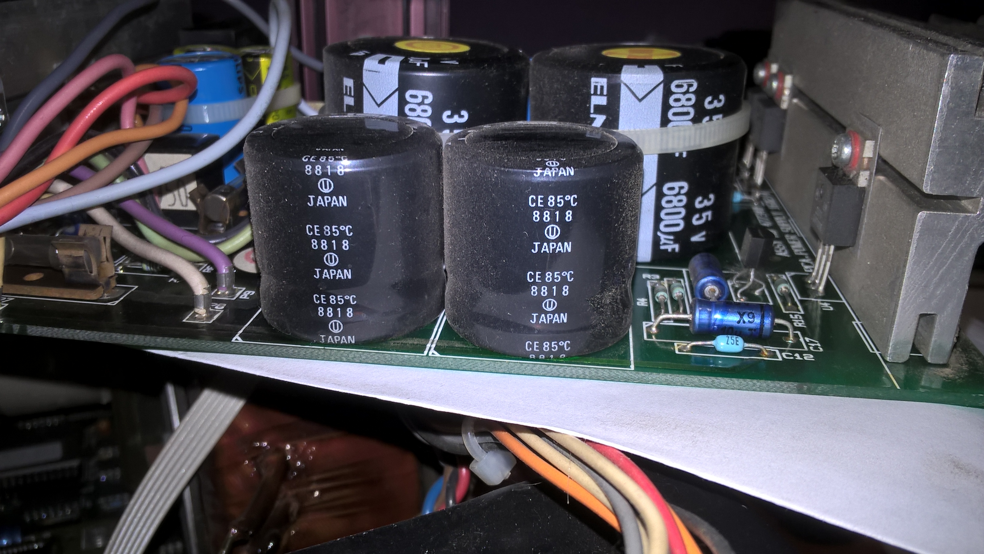

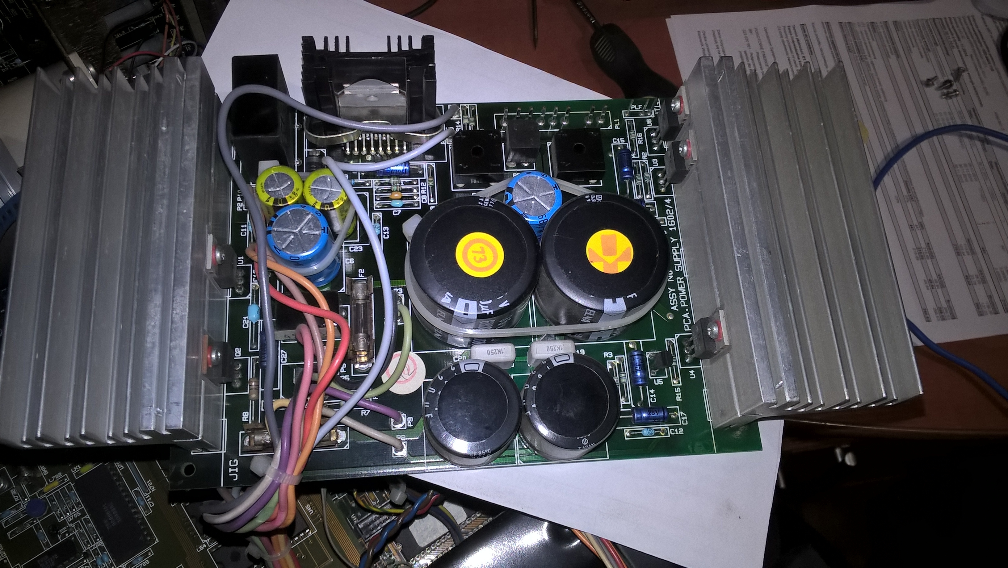

Serwisówkę ze schematami udało mi się już wcześniej znaleźć w sieci , ale dziękuje za linki . Dziś potestowalem i wyszło ze zz rozmyty obraz odpowiedzialny jest zasilacz , zapewne elektrolity , jak koledzy sugerowali , do wymiany. Po podgrzaniu płyty zasilacza suszarka , obraz jest ostry od razu po włączeniu . Natomiast za znikanie obrazu wydaje się być odpowiedzialna płyta sterowania lampa. Ponownie po podgrzaniu suszarka obraz znika niemal natychmiast ( bez podgrzewania trwa to dobre kilkadziesiąt minut ).
[ Dodano: 2015-11-22, 22:51 ]

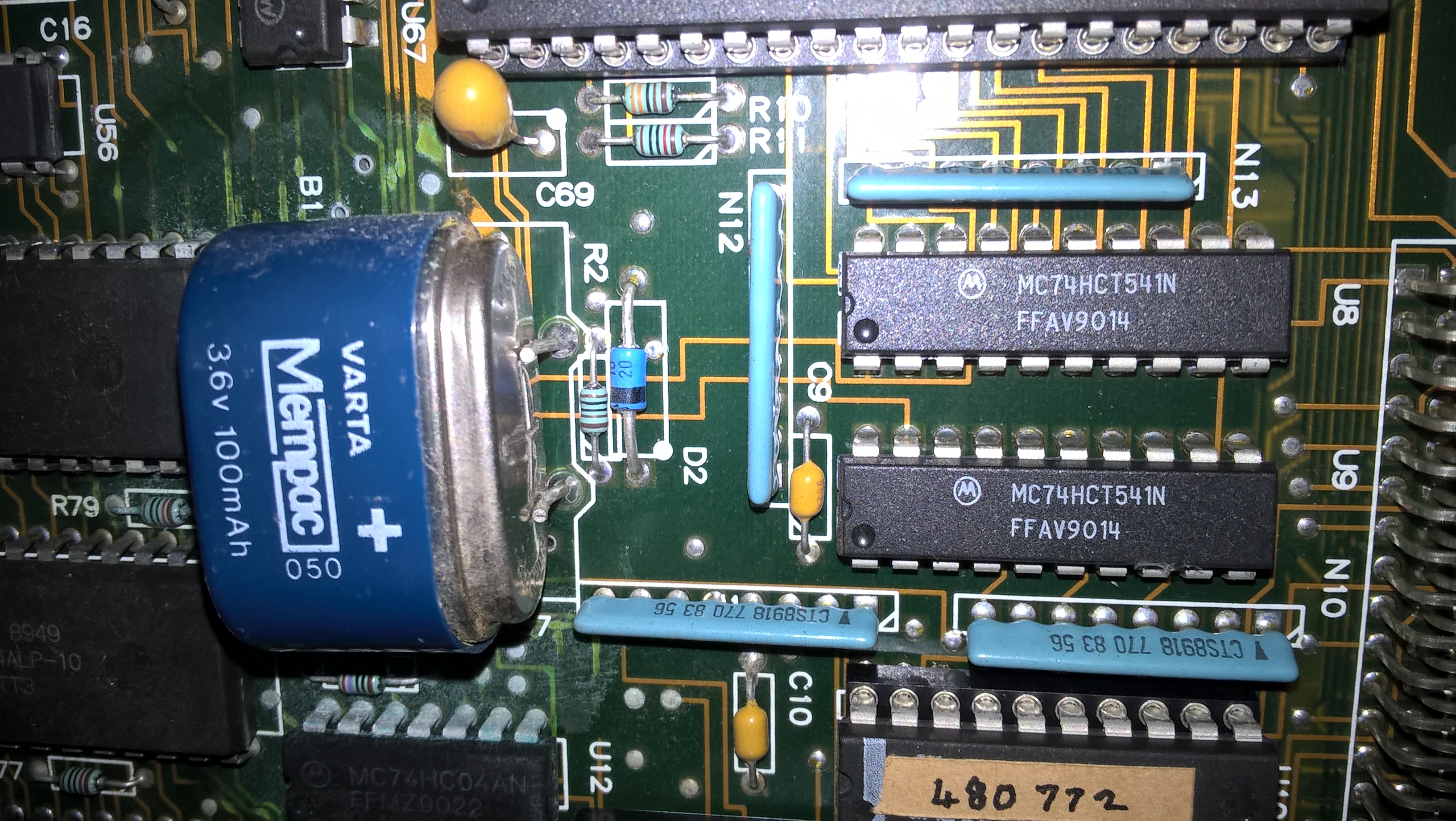

Im dalej w las tym ... , dobierając się do płyty zasilacza natrafiłem na baterie podtrzymującą coś ( mam nadzieje ze nic istotnego bo skoro nap spadło do 1.45V a sprzęt nadal działa to chyba nic ważnego :shock: ) , nap. nominalne 3.6V a teraz jest 1.45V wiec raczej nic już nie podtrzymuje , mam racje :?:
Chce ja wymienić czy muszę zastosować jakąś procedure czy na żywca stara wylutowac i na jej miejsce wlutować nowa :?:

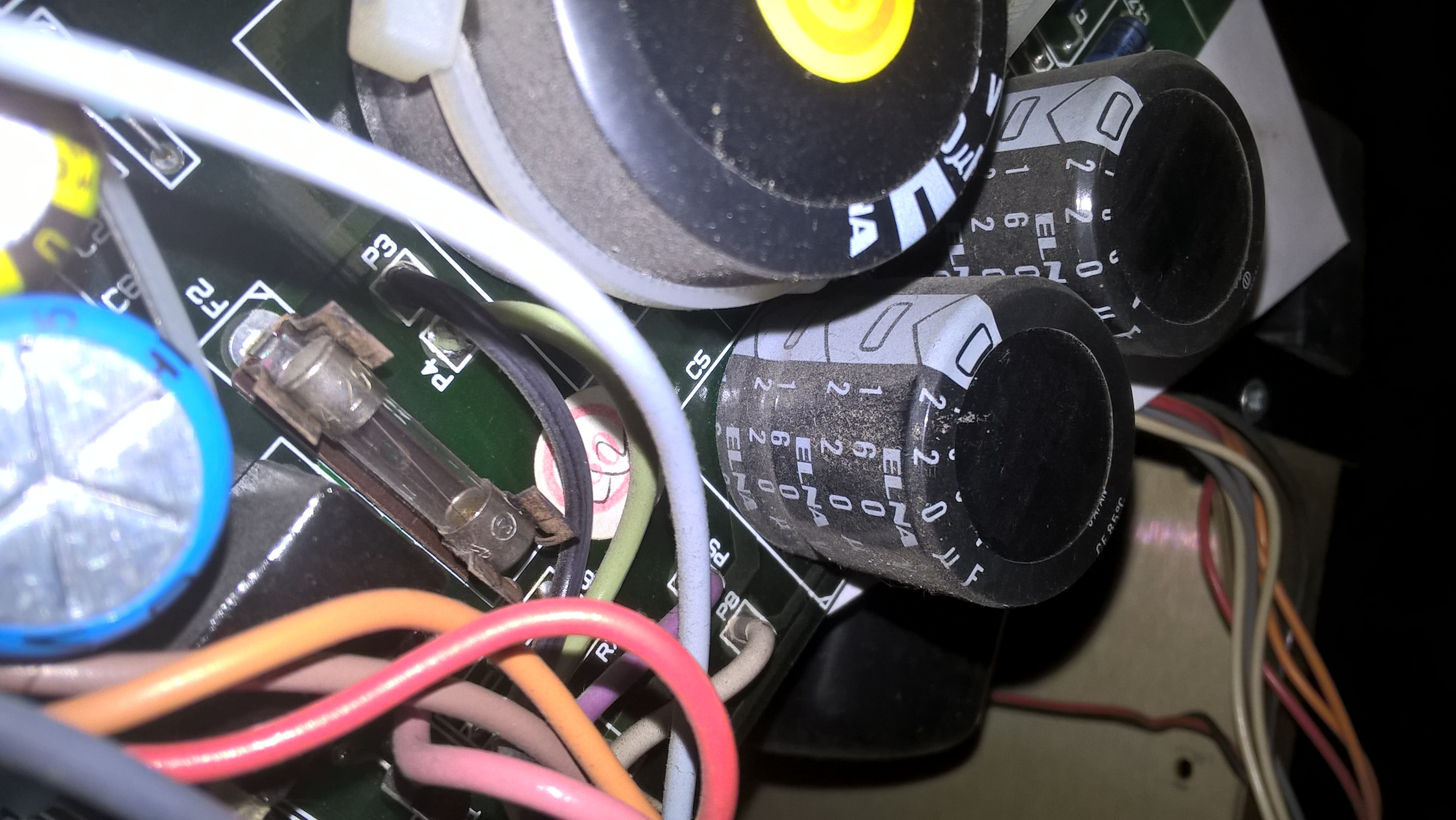

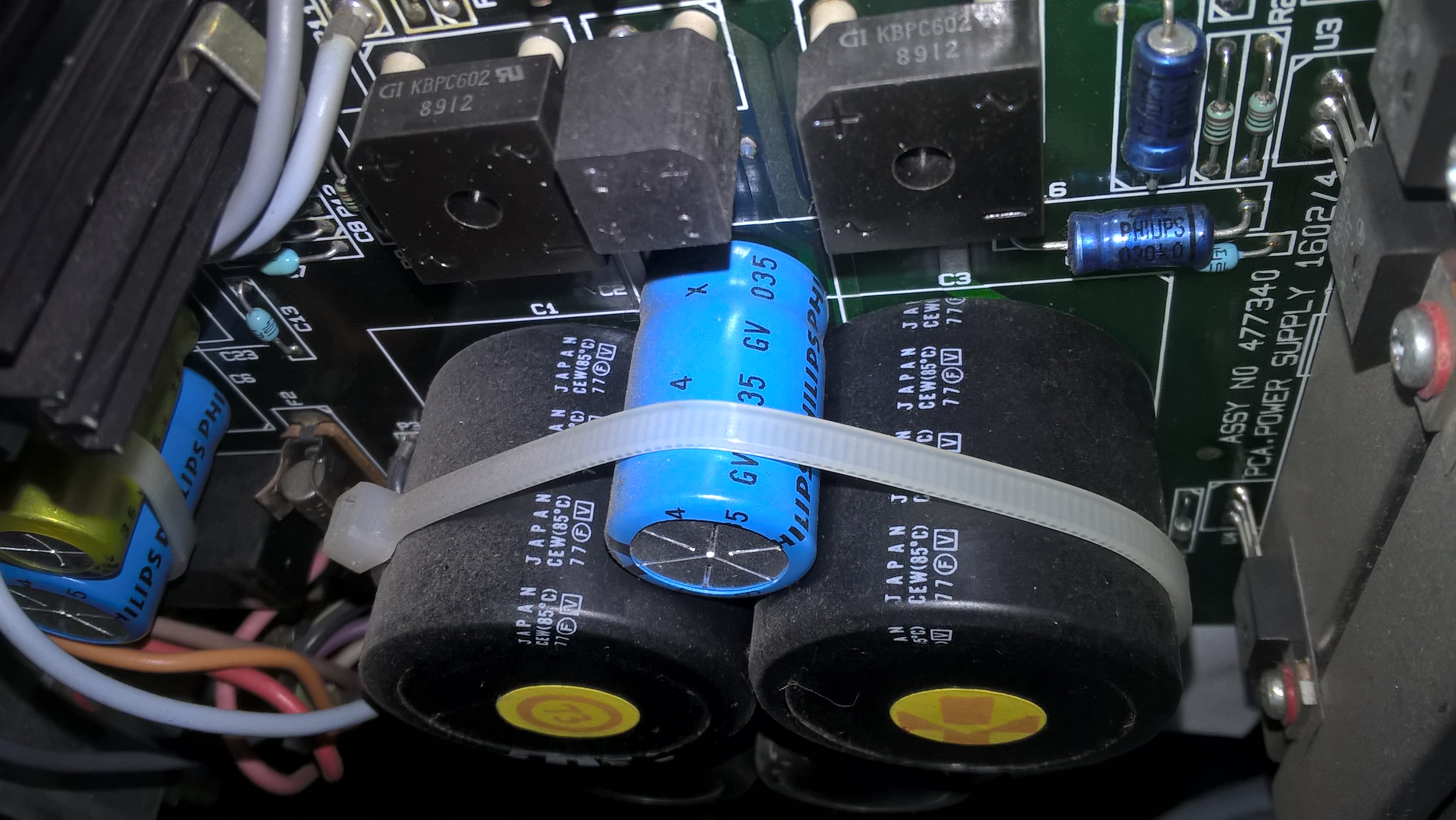

Wiec tak , kondensatory w zasilaczu i bateria wymienione . Jedyna zmiana to przestał ginąć obraz po pewnym czasie , nadal po zimnym starcie obraz nieostry :evil: Co oprócz kondensatorów może być tak czule na zwiększanie temperatury (podgrzewając suszarką zasilacz obraz robi się ostry w kilkanaście sekund) :?:

Zrob tutkę to suszarki i grzej selektywnie.... po ktorejś probie trafisz w czóły element. Taki sposob na chłopski rozum.

Wymieniłem wszystkie duże kondensatory w zasilaczu i nic , dziś metodą grzania selektywnego :mrgreen: odnalazłem winowajce , maleńki elektrolicik 10µF :twisted: Ale ważne ze już działa jak trzeba :mrgreen:
