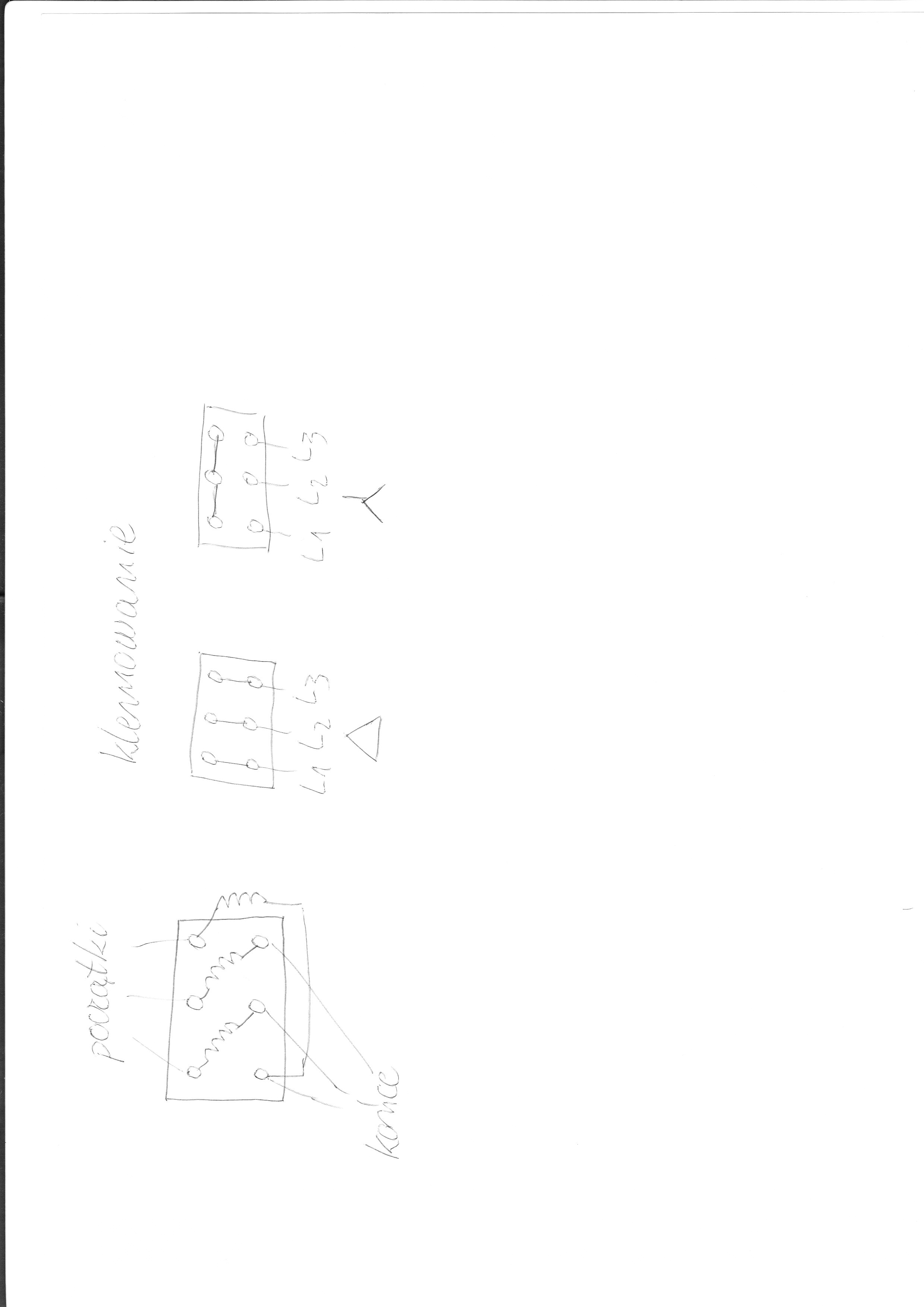

kszumek pisze:w całym tym zamieszaniu ważne jest tylko
żeby wyszedł trójkąt z cewek i tyle zawsze będzie działać
Tego nie jestem pewien, kolega który przezwajał silniki zawsze wyprowadzał oddzielnie początki i końce cewek - pewnie w jakimś celu.
Jeżeli u kolegi wychodzą dwie wiązki, to pewnie można założyć, że jest tak jak pisałem wyżej - 3 początki i 3 końce. Potwierdzić to miernikiem (ustalić 3 pary) i podłączać do odpowiedniej tabliczki. Zaraz coś narysuję i dołączę.
Pozdrawiam.
Tomek.
[ Dodano: 2011-03-20, 21:06 ]
Tak powinno być podłaczone do tabliczki.

jak pisałem wcześniej przedzwoniłem kable i mam 3 pary są oddzielne dwie wiązki i też założyłem że jedna wiązka to koniec a druga początek lub a odwrót ze sparowaniem cewek czyli 1,2 2,3 3,1 kapłem w pełni jutro to sprawdzę przy zwykłym 1fazowym prądzie z kondensatorem jak zadziała to super a jak nie to będę was dalej truć pytaniami (wolał bym postawić browara ale zostaje mi tylko POMÓGŁ) falownik mam freqvar 2000. 2,2kw
