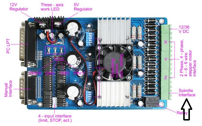

Jak podłaczyć elektrowrzeciono do tego sterownika.
Post napisał: jarcys » 22 sie 2011, 18:40
W jaki sposób podłącza się elektrowrzeciono, czy jest przekaźnik czy trzeba dopiero podłączyć . Chce by mi sterownik włączał silnik jednofazowy 230V
Czy ten przekaźnik na dole włącza elektrowrzeciono ?

Re: Jak podłaczyć elektrowrzeciono do tego sterownika.
Post napisał: tuxcnc » 22 sie 2011, 20:06
jarcys pisze:Chce by mi sterownik włączał silnik jednofazowy 230V
Ten przekaźnik wytrzyma 230 V i całkiem przyzwoity prąd.
Problemem jest jego prawidłowe podłączenie.
Kretyn, który to projektował, dał pomiędzy wyjścia przekaźnika masę.
Chwila nieuwagi może się skończyć spaleniem sterownika, komputera i porażeniem operatora.
Jeśli nie jesteś pewien, że wiesz co robisz to lepiej 230 V nie podłączaj.

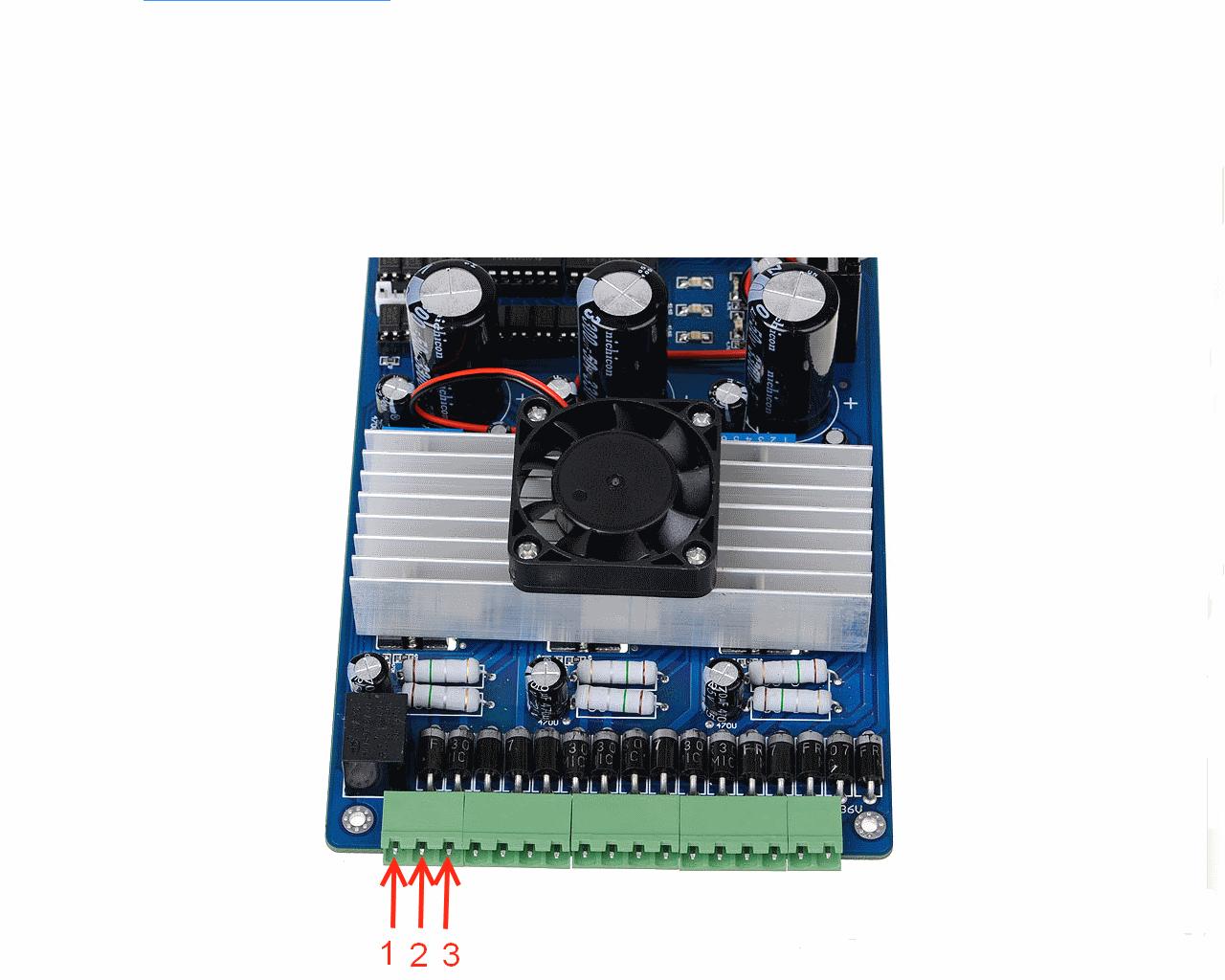

Post napisał: jarcys » 22 sie 2011, 20:28
Jak znasz temat podaj mi gdzie podłączyć 230V chyba że pozostaje mi tylko miernik pozdrawiam :?:
tuxcnc
Posty: 9812
Post napisał: tuxcnc » 22 sie 2011, 20:59
jarcys pisze:Jak znasz temat podaj mi gdzie podłączyć 230V chyba że pozostaje mi tylko miernik pozdrawiam :?:
Wiem, ale nie powiem, bo nie chcę nikogo mieć na sumieniu.
Nawet jak podłączysz właściwie, to jutro możesz wetknąć ten wtyk gdzie indziej, bo pasuje dokładnie wszędzie.
Dobrą radę mam tylko jedną - nie znasz się, nie podłączaj 230 V do tego sterownika.

Post napisał: tuxcnc » 23 sie 2011, 17:21
jarcys pisze:Kolega sądzi wszystkich chyba na swoim przykładzie
Oceniłem wyłącznie projektanta układu i nikogo więcej.
Otóż zgodnie z zasadami złącze sterowania wrzecionem powinno być właściwie oznaczone i mechanicznie inne od pozostałych, żeby uniemożliwić przypadkowe podłączenie napięcia 230 V do części niskonapięciowej.
W tym sterowniku tak nie ma i jest on po prostu niebezpieczny w użyciu.
Z prądem nie ma żartów.
Poszukaj dokładnego opisu takiego układu, zrozum jego działanie, pomyśl jak wyeliminować ryzyko pożaru lub porażenia, podłącz i sprawdź dziesięć razy zanim włączysz napięcie.
Mi się kiedyś zdarzyło podłączyć 230 V nie tam gdzie potrzeba.
Po prostu pomyliłem zaciski.
Pieprznęło i byłem lżejszy o przeciętną wypłatę.
A może być gorzej.

Post napisał: jarcys » 24 sie 2011, 16:34
Jak można się pomylić przecież jak włożę wtykę to tylko raz a winne miejsca nie włożysz bo to jest jeden wtyk trzy pinowy reszta pięcio pinowe i jeden dwu pinowy.
