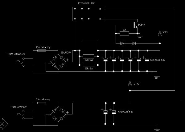

akurat tak się składa , że montuję teraz do swojej frezarki sterowanie w skład , których będą wchodziły następujące elementy:
- 3 silniki krokowe SANYO DENKI 103 - H7823 3Nm 4A
- 3 sterowniki WS-2H542M napięcie do +50VDC 4.2 A 1/128 mikrokrok z optoizolacją
- płyta główna http://www.akcesoria.cnc.info.pl/sterow ... _sskmb.htm
teraz przyszedł czas na zasilacz do całości.
Korzystając z pomocy kolegi Jarka (jarekk) narysowałem wstępny schemat takiego zasilacza.
Proszę o pomoc w zweryfikowaniu owego schematu w celu wyeliminowania błędów , wszelkie uwagi mile widziane.
W pliku zasilacz.rar schemat w dużym formacie :wink:
lub tutaj kliknij:

czy wolny start jest konieczny?
wyja*nienia: https://www.cnc.info.pl/viewtopic.php?t=1783

Kwestia gustu - można tak wzmocnić konstrukcję że nie będzie konieczny ( wtedy tylko światło może przygasać w warsztacie na moment ładowania kondensatorów :-))
Wolę konstrukcje bardziej eleganckie (bez rozwiązań 'brutalnych'), może nieco bardziej skomplikowane ( i przez to z założenia mniej zawodne).
Ja u siebie dam wolny start (dla kondensatora 24000uF przy 55V) - dla mnie to rozsądny kompromis między 'wzmocnieniem' konstrukcji a komplikacją układu
Poza tym można dać większy przekaźnik dwuobwodowy i podłączyć go tak, aby dołączał obciążenie dopiero gdy bateria kodensatorów naładuje się ( da to mniejsze ryzyko pożaru - uszkodzenia przekaźnika nie zawsze spowoduje włączenie rezystorów na stałe do pracującego obwodu)

jarekk pisze:wtedy tylko światło może przygasać w warsztacie na moment ładowania kondensatorów
nie przygasa ;)
przy toroidzie 200W i 40000uF (zasilacz na 50v)... we wzmocnionym zasilaczu trafo w obwodzie pierwotnym ma bezpiecznik 3A (mniejszego nie miałem)
