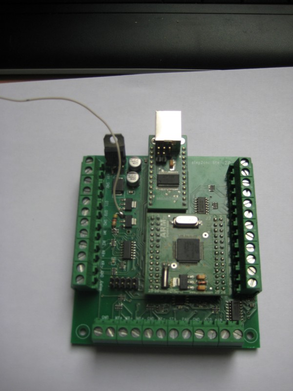

Nie lepiej od razu ARM ? . Jest to sterownik który zrobiłem dla Step2Cnc ( wersja dla ploterów termicznych). Tu jest LPC2138, obecnie to bym wziął już LPC1768 ( Cortex M3, 100MHz)
[ Dodano: 2010-04-06, 12:36 ]
Złożony z płytki bazowej i gotowych modułów z Propox'u
[ Dodano: 2010-04-06, 12:38 ]
Lepiej przetwarzać G-kody na PC i wysyłać tylko wektory ruchu. Znacznie łatwiej i szybciej - tak działa mój sterownik.

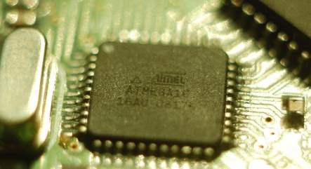

Jest jeszcze takie coś.
[ Dodano: 2010-04-25, 23:55 ]
No i dałem se taki sterowniczek przekaźników, zapowiada się ciekawie.
wykorzystanie USB do spraw dodatkowych
Atmega 16.jpg (30.14 KiB) Przejrzano 681 razy
