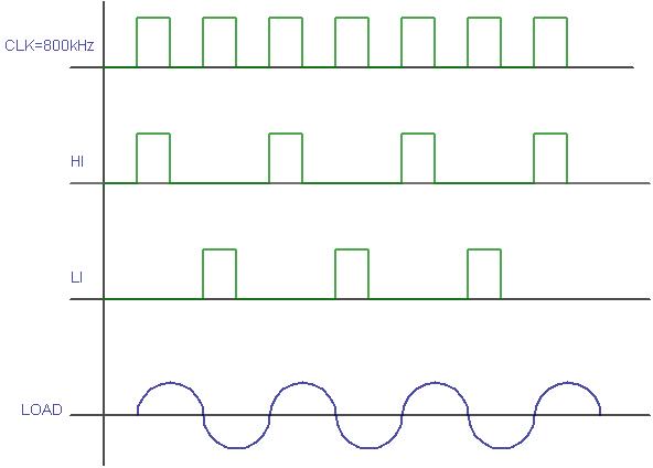

Układ IR2110/2113 nie podoła sterowaniu STGW20NC60VD przy częstotliwości 800kHz. Wykresy osiąganej temperatury w funkcji częstotliwości dla kilku typów tranzystorów kończą się przy 1MHz. Dla przykładu tranzystor IRFBC40 o pojemności bramki 1,3nF nagrzewa się do granicznych 150 st.C już przy f=600kHz i napięciu zasilania tranzystorów 320V. STGW20NC60VD ma pojemność bramki 2,2nF, tak więc driver będzie się nagrzewał szybciej. Ilość wydzielanego ciepła mocno zależy od wielkości napięcia zasilającego. Należy przypuszczać, że sporo energii pochłania układ przesuwający poziomy napięcia dla "górnego" tranzystora.
Pewnie trzeba będzie szukać pojedyńczych driverów z izolacją optyczną i zastosować dodatkowy, separowany zasilacz 15V dla "górnych" tranzystorów.

Układ ma być taktowany sygnałem zegarowym o f=800kHz. Jednak zegar, ma załączać tranzystor na 1/2 f po czym następuje DT i otwarcie drugiego tranzystora.
Na wyjściu daje to częstotliwość 1/2f.
Poniżej wykres.
Testy na 12V wyszły zadowalająco, jednak docelowo układ ma pracować na 400V, w poniedziałek podciągnę napięcie do około 60V, taki mam transformator pod ręką.
Czekam jednak na dalsze teoretyczne rozważania na temat.
Do sterowania wykorzystuje puki co, układ ze schematu opracowanego kiedyś na forum do sterownika na TMC249, bez pompy ładunkowej 555.
Układ mostu ten sam, czyli IR2110.

Kolejne testy i zakończona budowa następnej wersji.
Jeszcze nie podłączany prąd. Sprawdzone tylko działanie logiki.

Wstępne testy dla częstotliwości rezonansowej układu LCLR 500kHz wykazało, że przy napięciu zasilania 80V i 10A sterowanie daje radę, IR2110, wkrótce, może jutro testy na pełnej mocy, wcześniej jednak jeszcze dokładne strojenie dławika i transformatora układu LCLR.
Docelowe napięcie robocze testowanego układu to 300V, czyli faza/zero beztransformatorowo.
