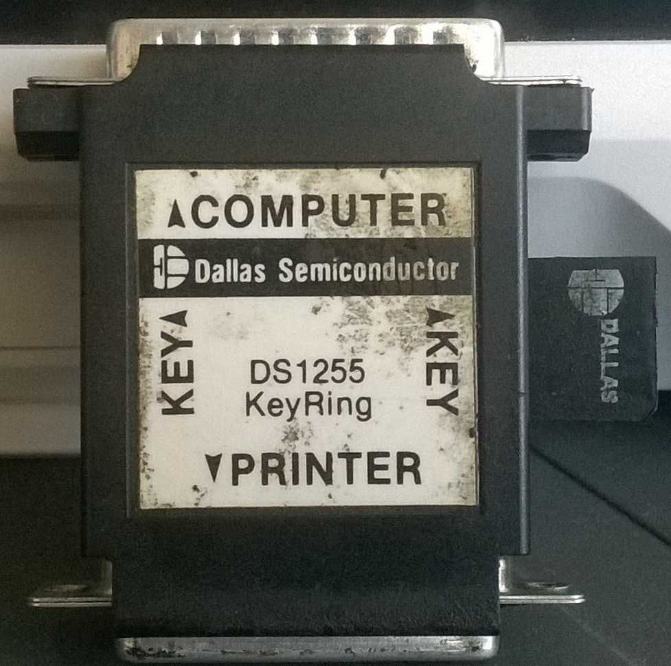

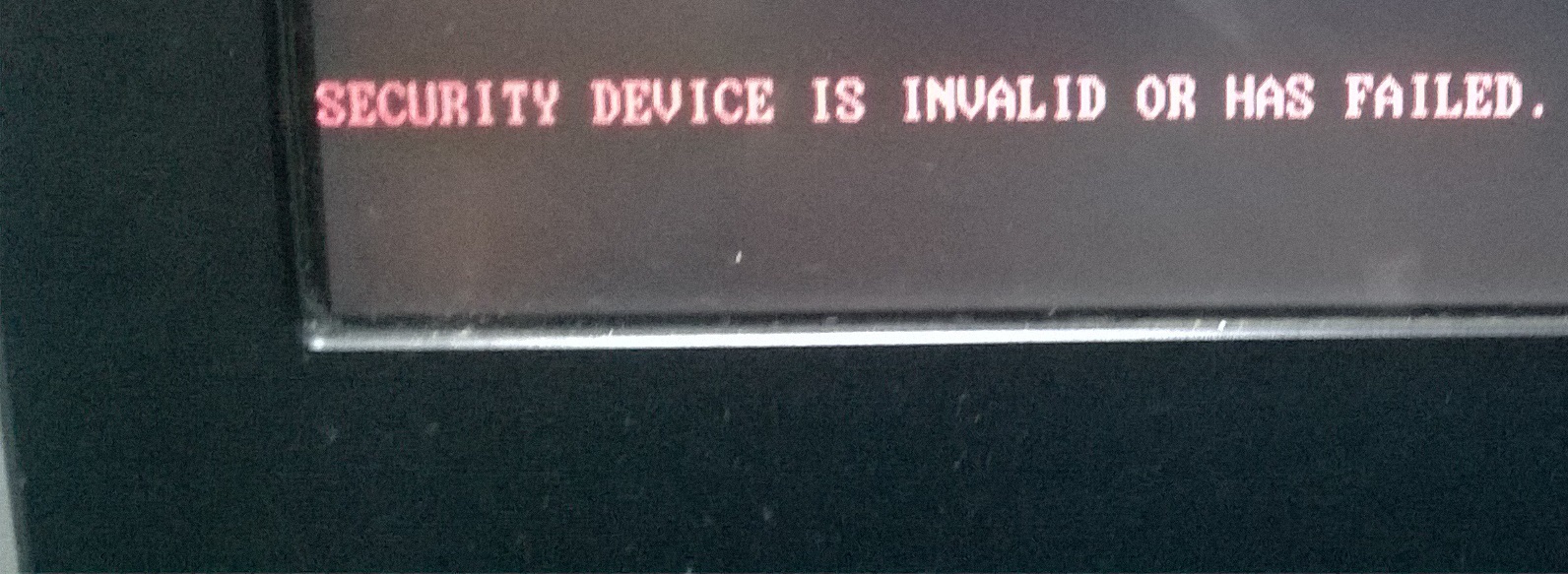

Po załączeniu zasilania maszyny system zaczyna się ładować wykonując standardowe - niskopoziomowe - operacje (BIOS , memory test itp.). Zaraz potem następuje ładowanie programu sterującego pracą maszyny, ale niestety zaraz zostaje zatrzymane i na monitorze wyświetla się komunikat "SECURITY DEVICE IS INVALID OR HAS FAILED" (załączone zdjęcie). Przypuszczam, że chodzi o adapter widoczny na drugim zdjęciu. Jest to przejściówka na porcie LPT, która umożliwia wymianę elektronicznych kluczy typu DS1204U.
Ma ktoś pomysł jak to ugryźć, lub chociaż potwierdzić czy dobrym tropem poszedłem? Może w tej maszynie jest jakieś inne security device?
