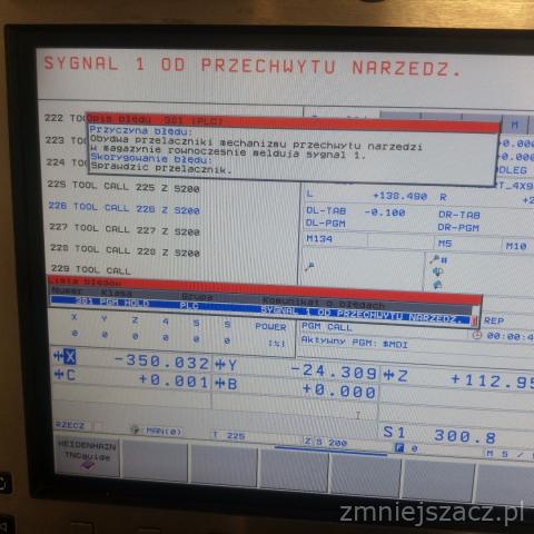

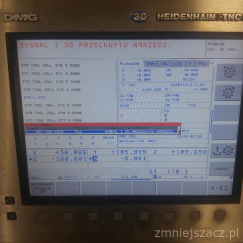

Witam jestem tu nowy więc proszę o wyrozumiałość mam problem z frezarka cnc DMU 50 Deckel Maho może ktoś miał coś podobnego i pomoże a chodzi o błąd 381 SYGNAŁ 1 OD PRZECHWYTU NARZĘDZIA co to może być z góry dziękuję.

Z tego co widzę to jest to Heidenhein. Wciśnij przycisk "Help" na klawiaturze, kiedy wyświetlany jest ten komunikat, powinno Ci się pojawić okno ze szczegółowym opisem błędu. Wrzuć zdjęcie tego, co jest tam napisane.

Cóż, komunikat w oknie pomocy jest na tyle czytelny i precyzyjny, że wg. mnie nie wymaga dalszego komentarza. Masz napisane dokładnie o co chodzi maszynie i co musisz zrobić.

Przełączniki znajdują się w mechanizmie przechwytu narzędzia.
Z treści komunikatu można wywnioskować, że oba czujniki nie powinny mieć w tym samym czasie stanu wysokiego, więc idąc tym tropem chodzi prawdopodobnie o jakiś mechanizm ruchomy, który na obu końcach swojej drogi ma czujnik - być może chodzi o jakiś siłownik pneumatyczny - wtedy szukaj czujników na jego obudowie. Któryś z czujników uległ uszkodzeniu, bądź (jeśli obrabiasz stal) np. wióro wbiło się w przewód czujnika i zwarło plus zasilania z wyjściem czujnika. W każdym razie maszyna widzi że znajduje się w obu miejscach jednocześnie, bo dostaje dwa sygnały a powinna dostać tylko jeden.
Który to jest czujnik i gdzie on się znajduje? Na te pytania ja odpowiedzi nie znam, bo nie widziałem magazynu w DMU 50. (miałem do czynienia z DMU 80, ale nie wiem czy są one podobnie rozwiązane). Odpowiedzi na nie znajdziesz w dokumentacji elektrycznej maszyny. Czy kolega pracował kiedyś z dokumentacją elektryczną?

Być może chodzi o switch-e do mocowania narzędzia. Są one umieszczone na/nad wrzecionem, trzeba zdjąć obudowę wrzeciona i je wyregulować (ich zakres działania góra-dół). Oryginalne mają diodę zielona/czerwona sygnalizującą ich stan.
Edit: Jak będzie u was serwisant, wyciągnij od niego listę błędów i opis działania dla twojej obrabiarki w pdf. Przydaje się.

W trybie przywracania magazynu będzie widać co gdzie nie działa, u nas na jednym z magazynów odkleil się czujnik opuszczenia, (magazyn podwójny).
