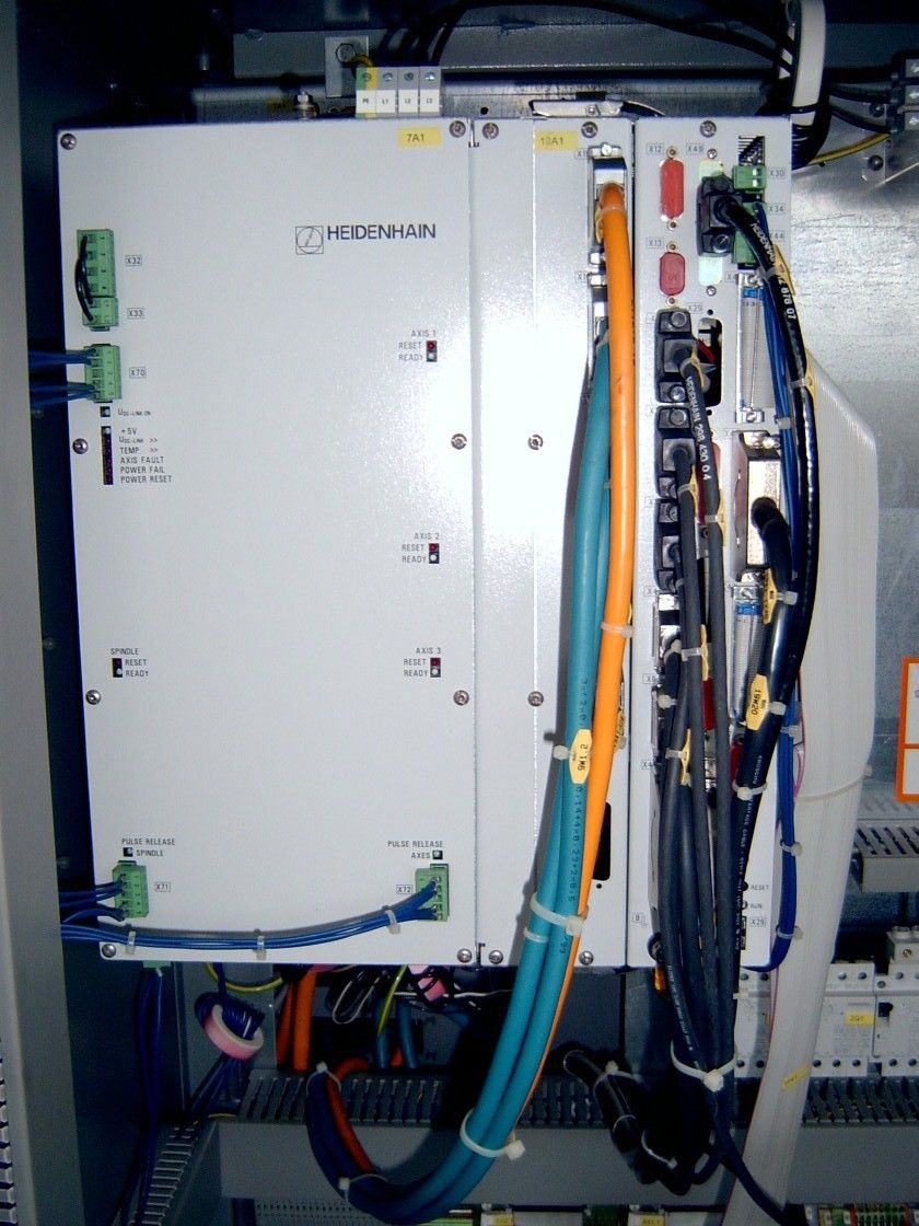

Frezarka Deckel Maho DMU 50 MillPlus 99r czy jest język polski :?: . Jak się zmienia język ( teraz jest niemiecki :evil: ) i ni w ząb nie kumam o co chodzi.

Jakie sterowanie? W zależności od sterowania poszukaj sobie jak się zmienia języki.

W HH odbywa się to poprzez parametry maszynowe. I teraz w zależnoscii od wersji HH która masz wydaje mi się że ze nmasz 425 (jak nie to napisz która dokładnie wersja). w 425 będzie MP7230(trzeba ustawić na 1). Zobacz opis tego parametru w maszynie czy odpowiada ona za zmianę języka. Wiem jak to się robiło w trochę nowszych wersjach więc w starszych powinno być podobnie.

Czyli zmiana języka odbywa się z pulpitu i nie trzeba się zagłębiać gdzieś w szafy sterujące :smile: .
Jutro jadę maszynę obejrzeć i ewentualnie kupić , maszyna jest w Niemczech wiec na dziś więcej informacji nie posiadam. MillPlus co to takiego :?: , co to może , tak w prostych żołnierskich słowach :roll: , czy tam jest jakiś CAD/CAM :?: . Nie miałem z takim sterowaniem styczności wiec wszystko jest dla mnie nowe , do teraz pracuje na sterowaniu Mach , LinuxCnc i stareńki Fanuc 5.
