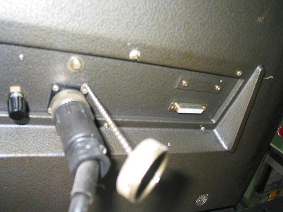

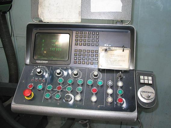

Sprawa dotyczy frezarki DECKEL FP3NC – Grundig electronic.
Jak do tej pory programy frezarki przechowywane były na kasetkach. Jednak chcę frezarkę sprzęgnąć z komputerem uniezależnić się w ten sposób od kaset. W związku z tym mam pytanie. Czy ktoś z Państwa ma oprogramowanie na PC oraz kabel za pomoc którego można zgrać, a potem ponownie wgrać program do frezarki?
Z tego co się zorientowałem pod pulpitem frezarki jest złącze pod LPT.
Byłbym wdzięczny za pomoc i ewentualne sugestie.
port pod który chcę sie podpiąc
pulpit sterowniczy

Post napisał: MarK » 07 mar 2007, 20:02
Witam!
Prawdopodobnie nie jest to port LPT, ale port szeregowy (RS232). Jeśli tak, to sprawa komunikacji z PC powinna być prosta. Wystarczy znaleźć jakiś program-terminal. Trudno mi teraz powiedzieć co dokładnie należy zrobić, bo nie znam tego akurat sterowania. Być może są jakieś szczegóły w instrukcji.

Post napisał: MarK » 08 mar 2007, 15:07
Kabelek, to zwykły szeregowy kabelek, z jednej strony z wtyczką 9pin (PC), z drugiej 25pin (maszyna). Kiedyś takimi kabelkami podłączało się modemy telefoniczne. Programów też jest ponoć bardzo dużo (darmowych), trzeba pogooglać pod hasłem "terminal rs232" lub coś takiego.
Ważne jest, żeby znać parametry komunikacji, tzn. prędkość transmisji, liczba bitów danych, stopu, itp. Czy nie ma tych informacji w instrukcji (tej np. przyczepionej do pulpitu)?
