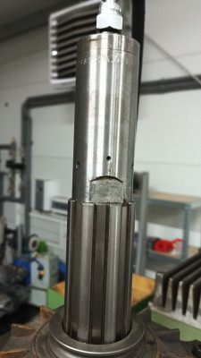

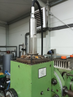

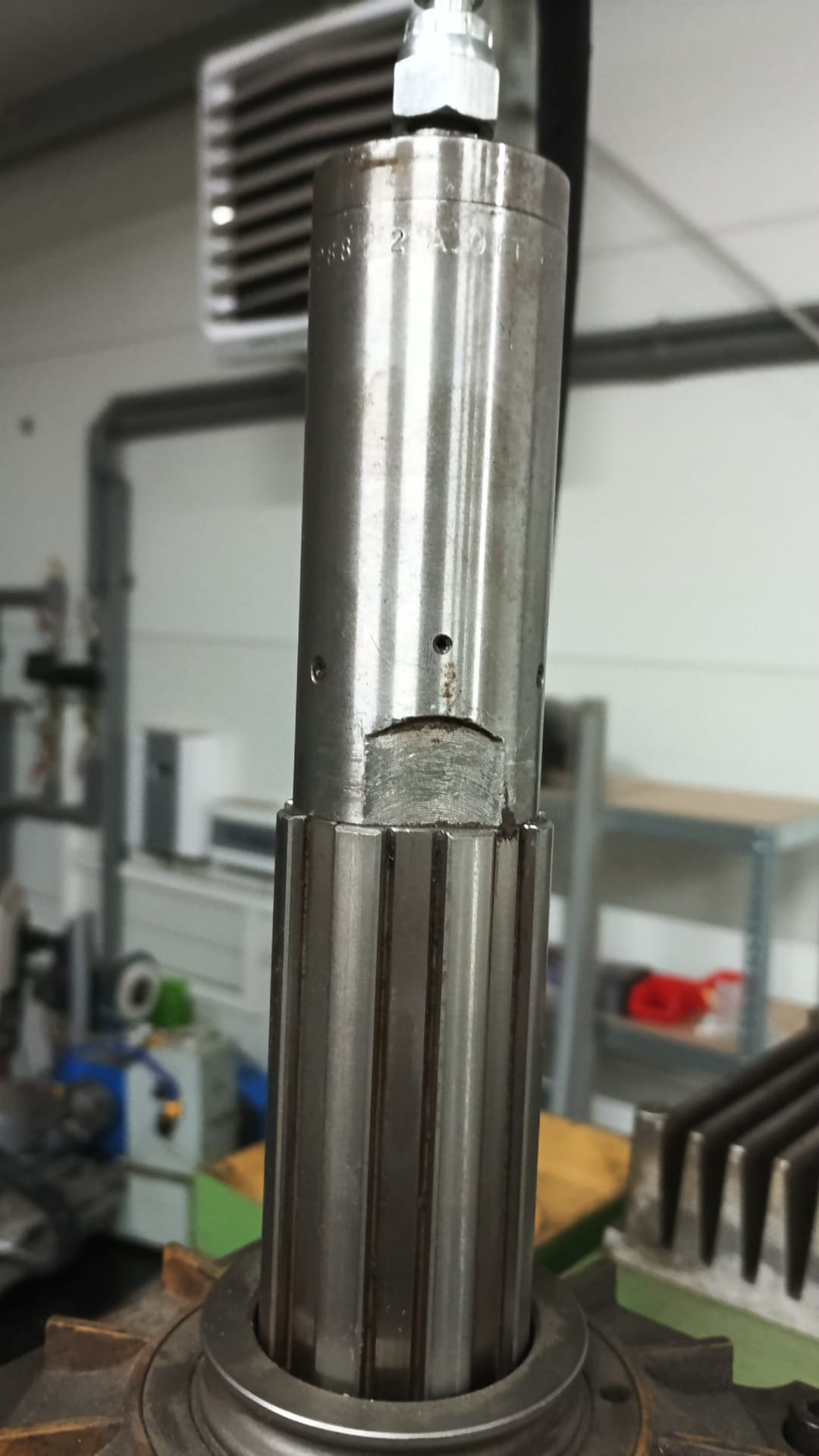

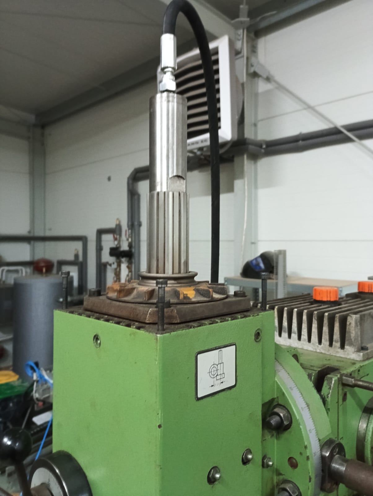

Muszę odkręcić siłownik hydrauliczny wymiany narzędzia a następnie go sprawdzić, gdyż jak dostaje on fizycznie olej pod ciśnieniem 120Bar to nie ma żadnej reakcji(ani na słuch, ani na dotyk czyli wibracji od przemieszczania się, ani nie uwalnia uwięzionej oprawki.
Proszę o wskazówki/informacje odnośnie:
1. samego odkręcenia siłownika.
2. odnośnie trzech zaślepionych na siłowniku otworów. Do czego one są gdyż nie znalazłem żadnej informacji na ten temat. Próbowałem się pytać AI CHAT_GPT ale raz była mowa o odpowietrzaniu, innym razem techniczne serwisowe i nie można ruszać a jeszcze innym razem że dławienie przy dochodzeniu do pozycji. (w tym punkcie proszę o konkretną informację gdyż gdybanie tylko rozmydli podjęcie ostatecznej diagnozy)
Rafał
ak47
Posty: 983
Re: MACHO 600
Post napisał: ak47 » 26 mar 2026, 14:37
Przytrzymaj przycisk uwalniania i stuknij oprawkę bo bywa, że pazurki puszczają grzybek oprawki a sama oprawka się skleja z wrzecionem
