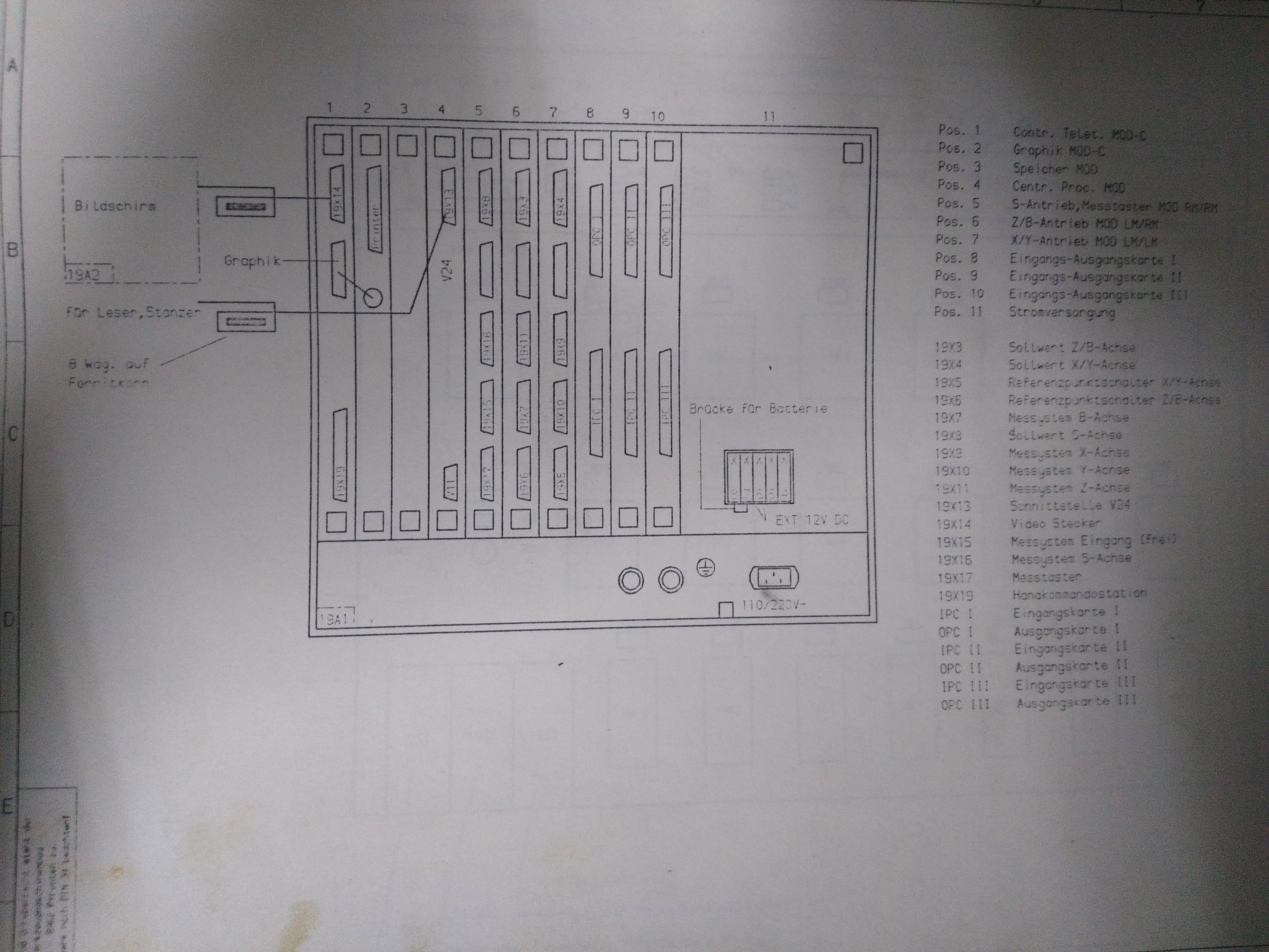

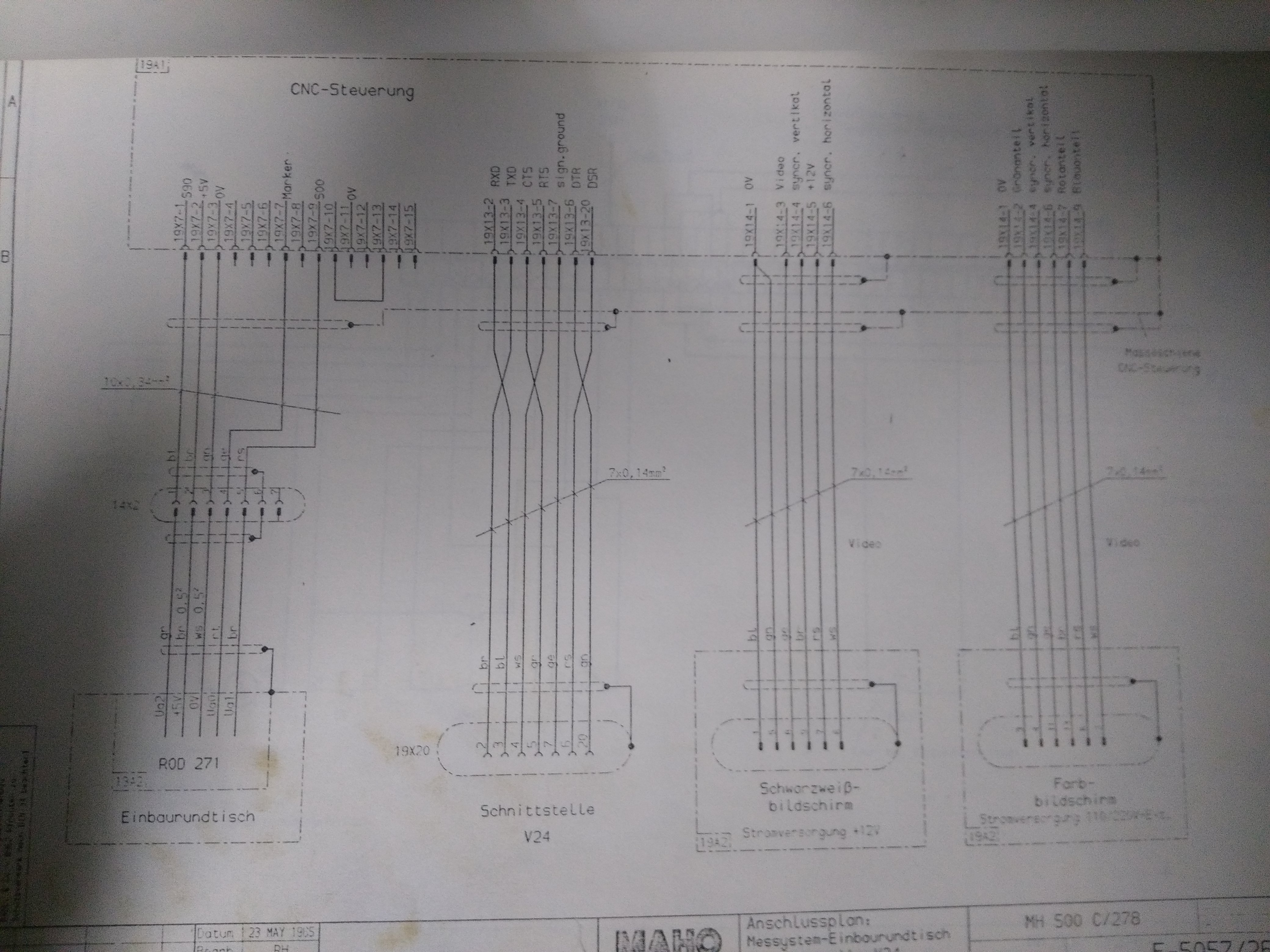

witajcie
od kilku dni mam u siebie na warsztacie maho 500C sterowanie philips 432, drivery i serwa indramat, niestety nie działa w nim monitor, brakuje obrazu, mam wszystkie możliwe dokumentacje od niej a nawet wiecej bo i nawet od maho 600, w języku niemieckim, angielskim i jeszcze jakimś, mam wszystkie paramtery itd. jakieś manuale co i jak programować, który parametr jest od czego ale bez obrazu nijak mi to jest użyteczne...
poprzedni sprzedający stwierdził że działała ale puściła dymka z monitora i obraz zgasł... wiem że mogła się uwalić też karta graficzna (będę miał chwile to ją wyciągne i zerkne)
zasilanie dociera bo kręcąc potencjometrem na pulpicie ekran się ściemnia i rozjaśnia
no właśnie zacząłem szperać po sieci i wpierw znalazłem na niemieckiej stronie (https://www.practicalmachinist.com/vb/d ... ad-270525/) jak ktoś za pare groszy wymienił ten kineskop na lcd
LCD mam już upatrzone VGA benqu za kwote 50zł
schematy tutaj od maho 500 poniżej

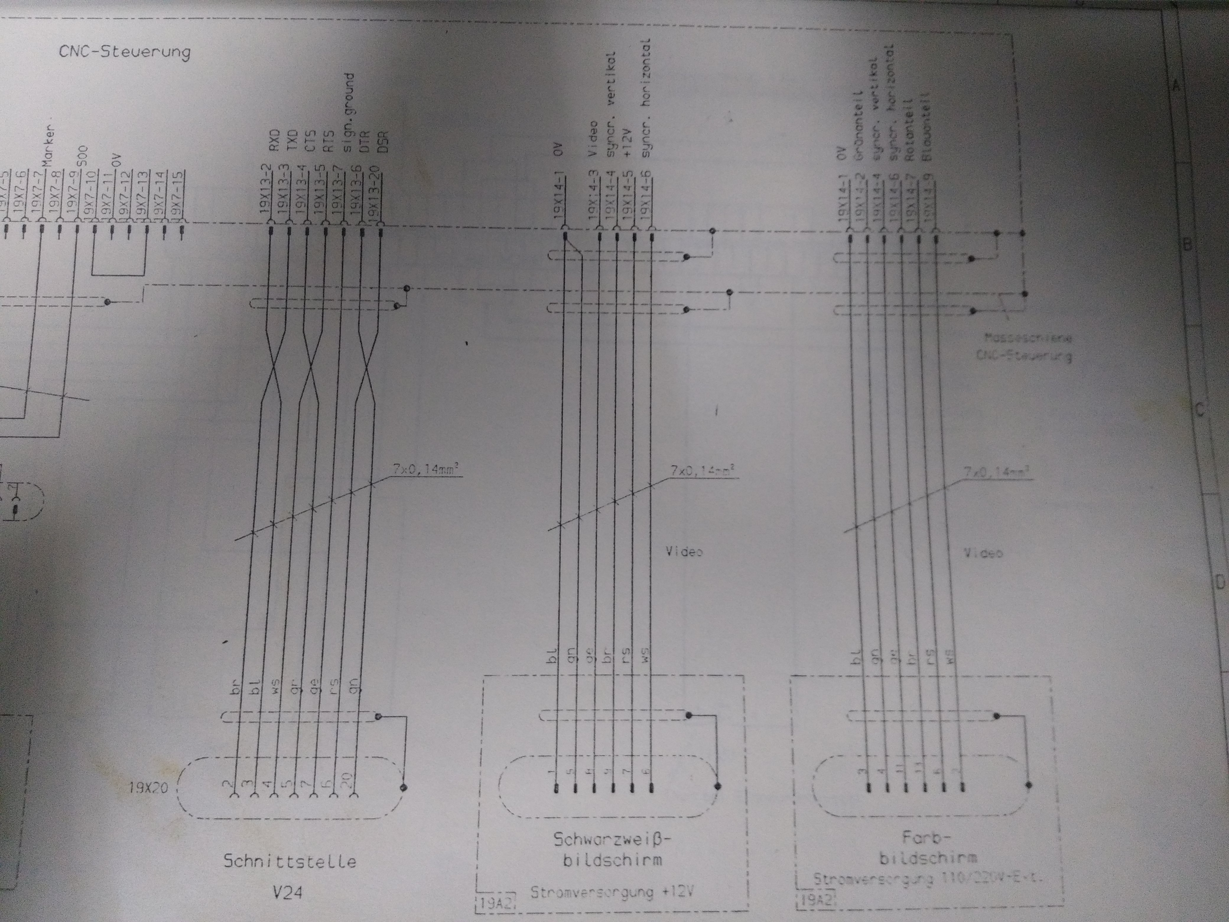

potrzebny jest konwerter CGA to VGA (z aliexpres można mieć juz za 100zł), wtyczka 9 pin 2 rzędowa do lutowania (taka jest przy karcie VIDEO) tylko teraz jak to połączyć jedno z drugim, który sygnał lutować w który pin?
