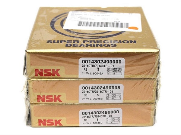

może komuś się przyda, ostatnio robiliśmy wymianę 3 łożysk na wrzecionie

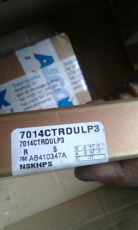

Zakupiłem 3 szt łożysk NSK
7014CTRDULP3
w firmie http://www.phumargo.pl/ odział Katowice
łożyska oczywiście parowane

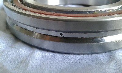

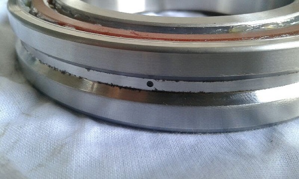

następnie w 3 trzeba wytoczyć rowek a w 2 nawiercić otwory na smarowanie
można też kupić gotowe łożyska NSK ale nie wiem gdzie w PL

- moje po dorobieniu rowka i otworów na smarowanie
- oryginalne ze smarowaniem
- moje kupione w PL
