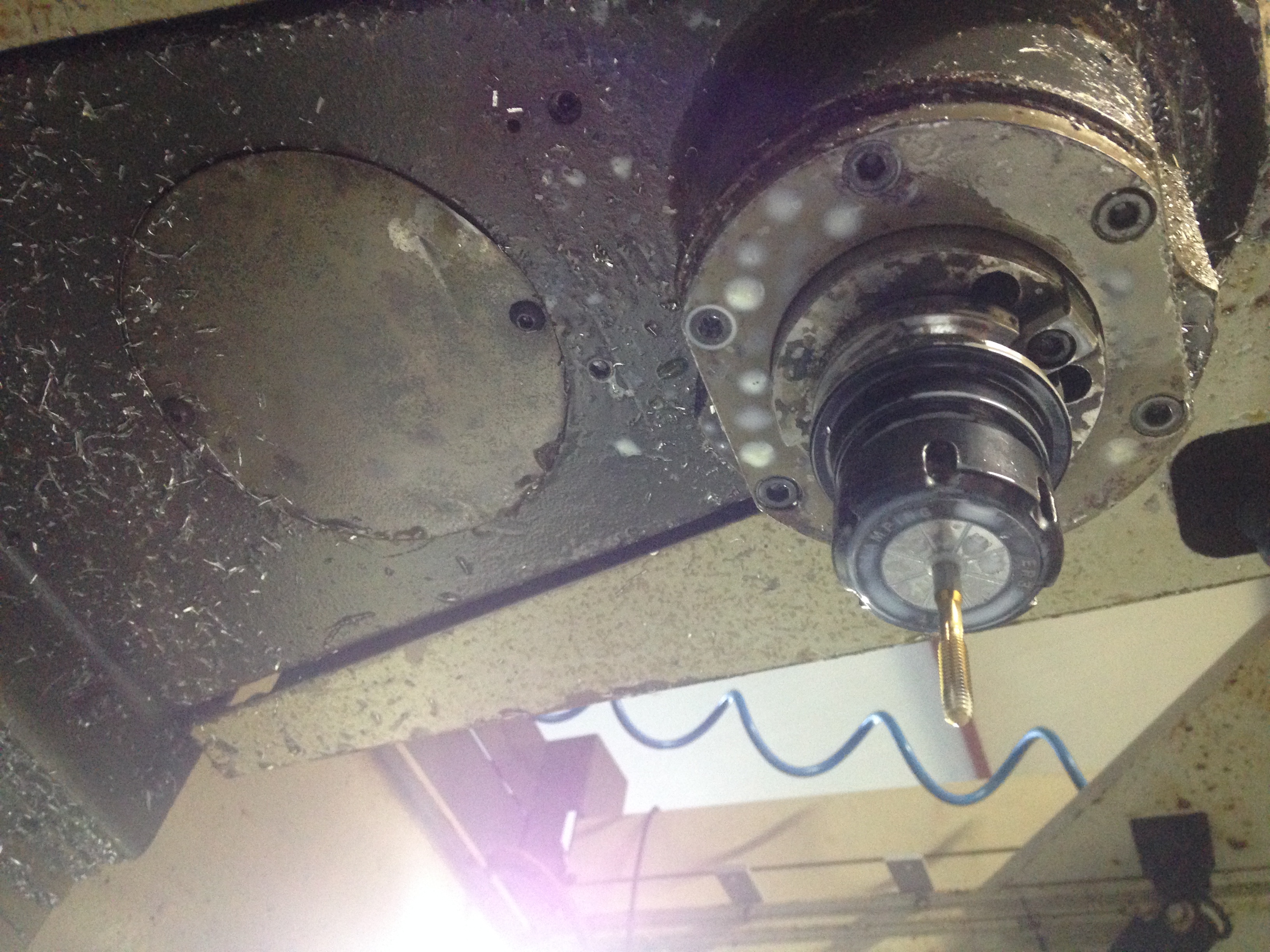

Czy ktoś się orientuje jak samrować wrzeciono w Cincinnati gdy nie ma centralnego smarowania z tyłu maszyny? Nie ma żadnych kalamitek. Odkręcałem tę pokrywkę okrągłą ale pod nią widać tylko pas napędowy i nic więcej...

jeżeli nie ma żadnego widocznego smarowania to zapewne przewidziana jest wersja ze smarem do łożysk wysokoobrotowych.
Daje się go podczas składanie wrzeciona.
W swojej tokarce Hyundai HIT masz własnie takie rozwiązanie.

Ok dzięki. Tak mi właśnie powiedzieli poprzedni właściciele maszyn, ale ostatnio rozmawiałem z jakimś znajomym i powiedział, że wrzeciono na pewno trzeba smarować. Zresztą nawet na obrazku na maszynie mam taki obrazek z którego jakby wynikało że coś tam trzeba wpuszczać co jakiś czas.
