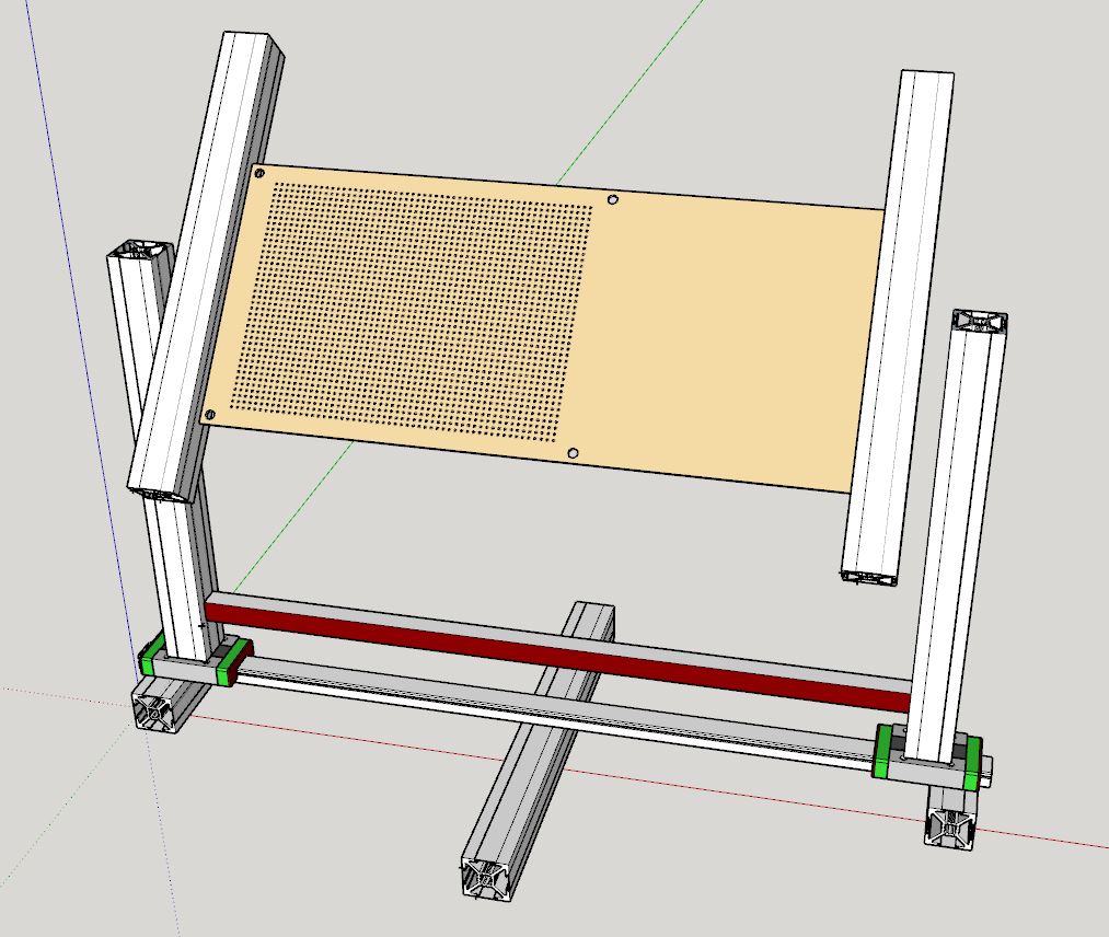

Dzień dobry.
Czy są obrotnice na profile konstrukcyjne?

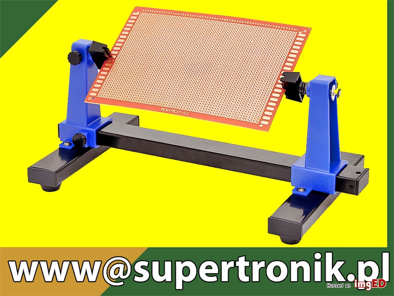

Planuję zrobić stojak obrotowy do pcb.
To czerwone to sprężyna. Ściska pcb. Ramiona stojaka poruszają się po prowadnicy liniowej, a stoją pionowo na wózkach MGN12.
Nie wiem jak zamontować profile do wózków. Mój profil to 2020. Jestem w stanie użyć innych wózków na rzecz profesjonalnego mocowania.
Nie znalazłem też obrotnic na profile konstrukcyjne. Spotkaliście się z takimi obrotnicami?
Wersja finalna ma być podobna do tej, tylko na większe płytki. Jakieś 40 cm szerokości. Do profili mają być też instalowane sondy pomiarowe, lampka i inne cuda.

Jeśli to konstrukcja na własny użytek pomyślałbym o "obrotnicy" wykonanej w technice druku 3d. Dwa elementy, między nimi łożysko 608ZZ i temat załatwiony. Z mocowaniem profili do wózków podobnie, tylko dobrze skonstruować by warstwy dobrze znosiły naprężenia.

Raczej bym dał wałki liniowe I tulejki z brązu, albo tworzywa. Łożyska tutaj, to raczej przerost formy nad treścią.
Jest coś takiego jak kątowniki nastawne (regulowane), ale z nimi ciężko uzyskać obrót o 360 stopni, chyba żeby dać im jeszcze element dystansowy.

Też bym poszedł w oprawy łożysk wydrukowane. Porjekt na 10min, a filamentu za max 5zł pójdzie. Można to zrobić tak, że wydruk będzie pracować praktycznie tylko na ściskanie, z wytrzymałością nie będzie problemów.
Steryd pisze:Raczej bym dał wałki liniowe I tulejki z brązu, albo tworzywa. Łożyska tutaj, to raczej przerost formy nad treścią.
Ale łożyska kulkowe wyjdą taniej niż wałek+tulejki, w dodatku moga przenosić siły osiowe(wiem, nie są do tego zbudowane, ale wartości tych sił będą znikome), co mocno uprości projekt.

A ja bym poszedł w łożysko samonastawne w obudowie typu KLF cena od ok.10,-zł (fi wałka 8mm) do 20kilku (fi wałka 30mm)
