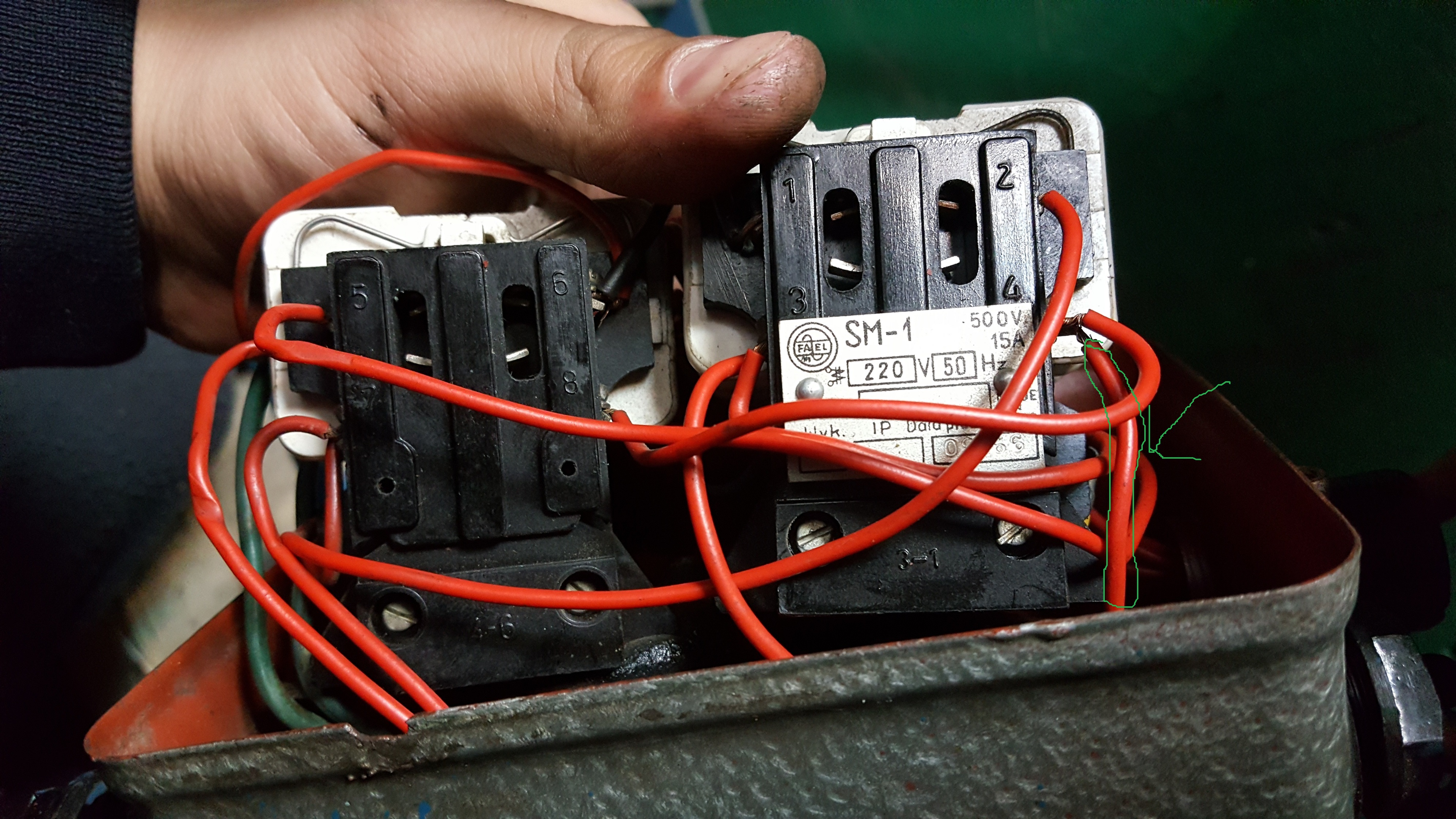

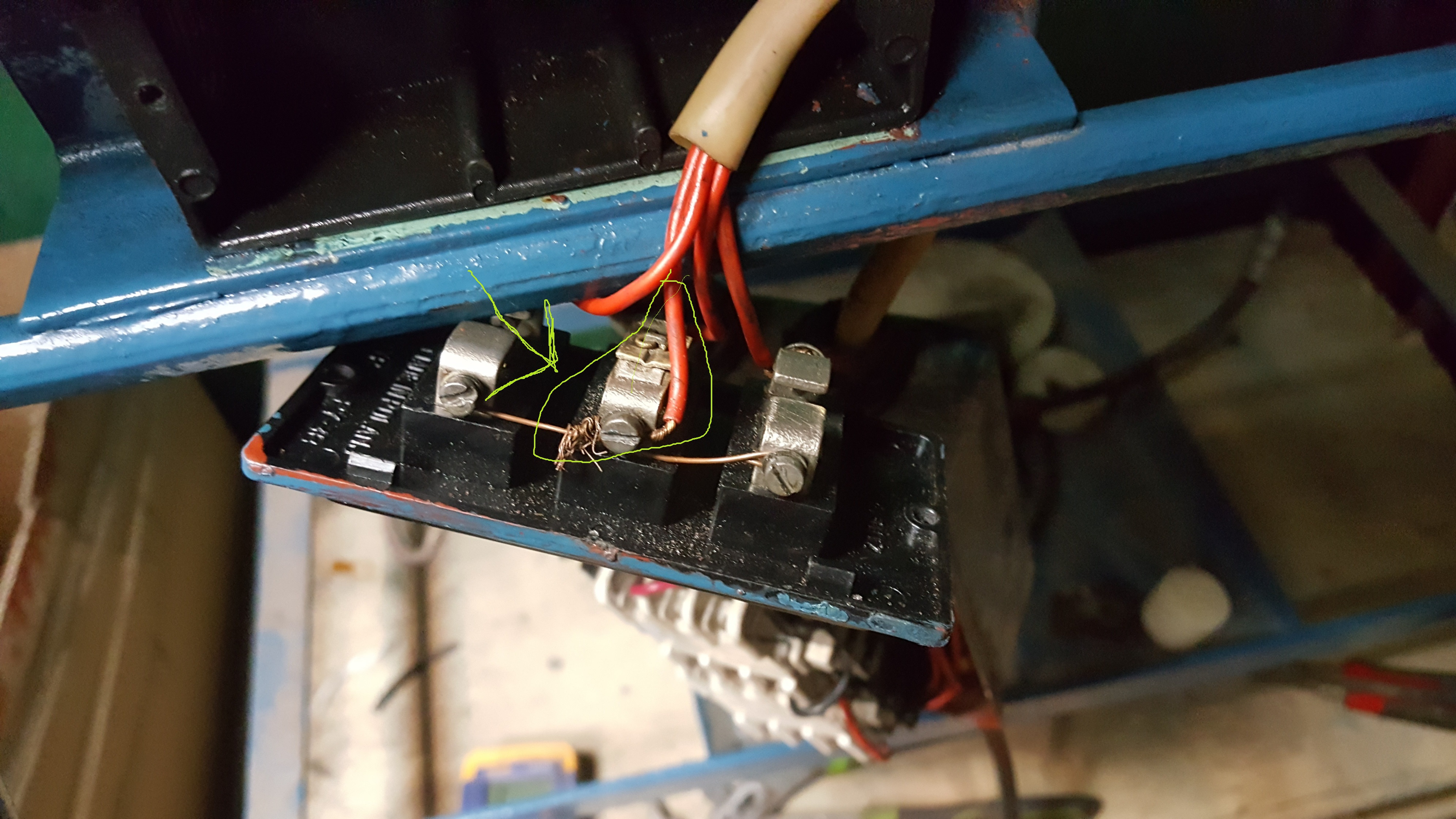

Post napisał: markul20 » 09 gru 2017, 17:29
Witam ponownie
Panowie tokarka zaczeła mi dziwnie smigac mianowicie tylko działa jak trzymam przycisk prawo lub lewo jak puszczę po sekundzie rozłancza stycznik.
Rozebrałem te puszkę i okazuję się ze jeden z przewodów wysunął sie ,tylko pytanie skad?
Podpinałem jak w dtr pod numer 4 widoczny na zdjęciu przewód w dół ale nic to nie pomaga ,przewód jest od włacznika pokazanego na zdj srodkowy połaczony nie wiem jak to nazwać cewkami ?
Zaznaczyłem na zielono by pokazać który to przewód .Proszę o pomoc
