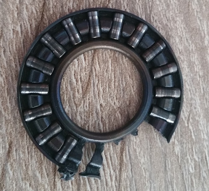

Sprężarka klimy się zacięła. Po rozebraniu okazało się, że jedno z łożysk się rozpadło. Na szczęście brak innych uszkodzeń.
Mam teraz problem ze znalezieniem takiego łożyska. Z moich ustaleń wynika, że to łożysko igiełkowe wzdłużne
średnica 34
otwór 17
wysokość 2,6
Wie ktoś może gdzie można takie coś dostać?
Czy można założyć węższe, tj. 30x17x2,75? https://www.ebmia.pl/lozysko-igielkowe- ... 30308.html
