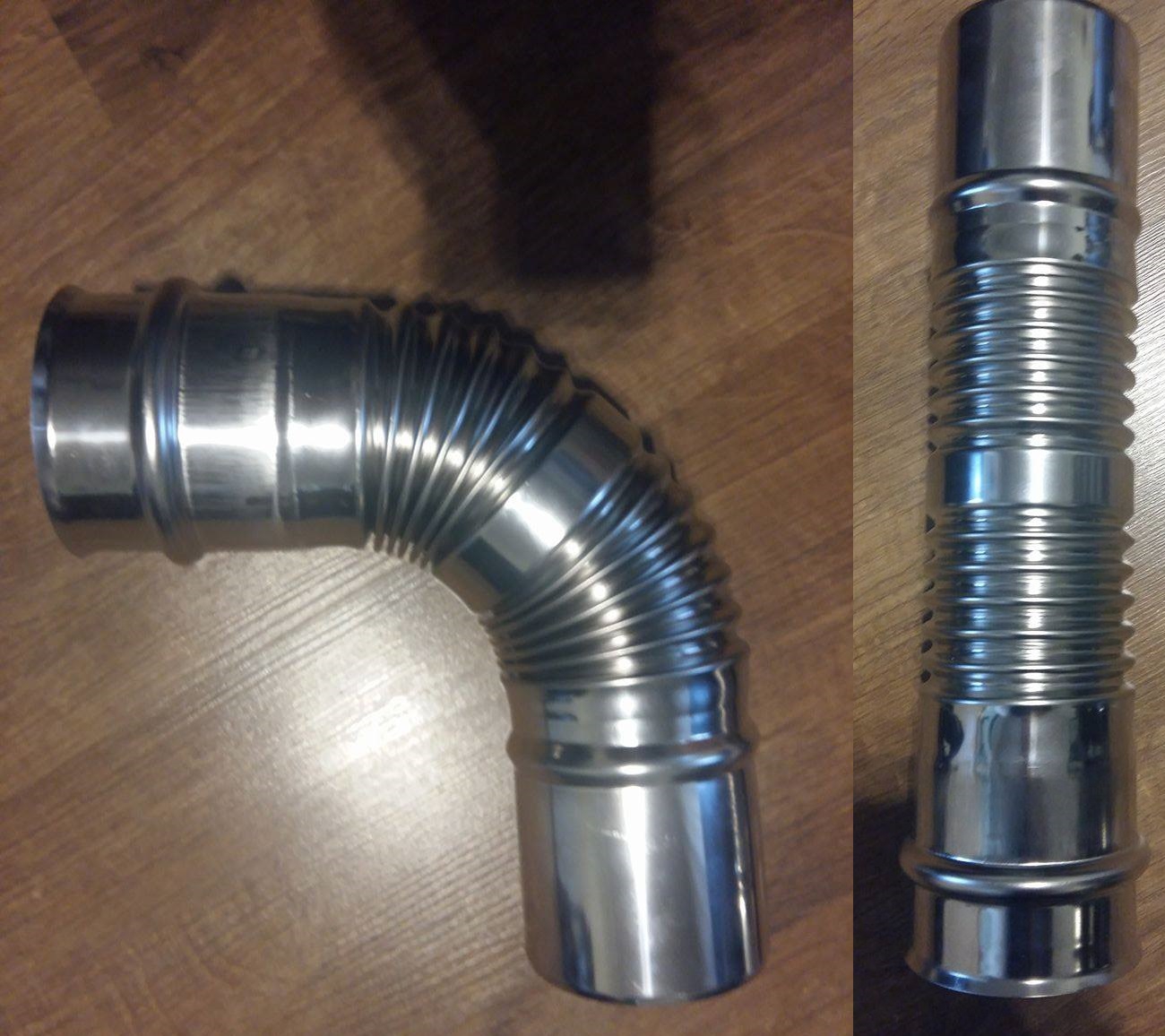

Witam, potrzebuję określic siłę jaka jest potrzebna do zgięcia kolana ze stali nierdzewnej 1.4301 grubośc blachy 0,8, średnica d=80mm.
Wskaźnik wytrzymałości dla rury to Wx= pi(D^4-d^4)/16D w moim przypadku wychodzi z tego 78mm^3
Nastepnie biore pod uwage naprężenia dopuszczalne na zginanie kg =(0,55-0,65)Re
Re dla stali 1.4301=190 MPa. Wtedy kg=123,5 MPa
Moment siły= Wx*kg=78mm^2*123,5N/mm^2=963300Nmm=963,3Nm
Czy teraz jesli ten moment podziele przez ramie czyli promion luku na ktorym gne to kolano otrzymam siłe? Wydaje mi się ona duża. Czy robię coś źle? Proszę o pomoc, zdjęcia kolana przed i po w załączniku

Zakłądam, że to 0,8 to 0,8mm. Z rury o średnicy 80mm i grubości ścianki 0,8mm w ogóle nie da się zrobić kolana metodą wyginania. (Chyba, że promień gięcia będzie 100m :mrgreen: ) Jakiekolwiek liczenie sił do tego potrzebnych nie ma absolutnie żadnego sensu. Takie kolana robi się łączone z zacinanych pod kątem kawałków rury albo jako karbowane.

Wlasnie chodzi mi o kolano, ktore wczesniej bylo karbowane, ale ja i tak trzeba wygiąc po karbowaniu i o tę siłę mi chodzi :grin:

Pabloid:
Kolanka giete z nierdzewki:
Do srednicy 2" w grubosci 0,63".
2,5" - 0,83".
Jesli da sie zrobic kolanko ze scianka 1,2mm to z 0,9mm tez bedzie mozliwe dla tej srednicy.
A jesli sie nie da to w Seulu dadza rade ;)
