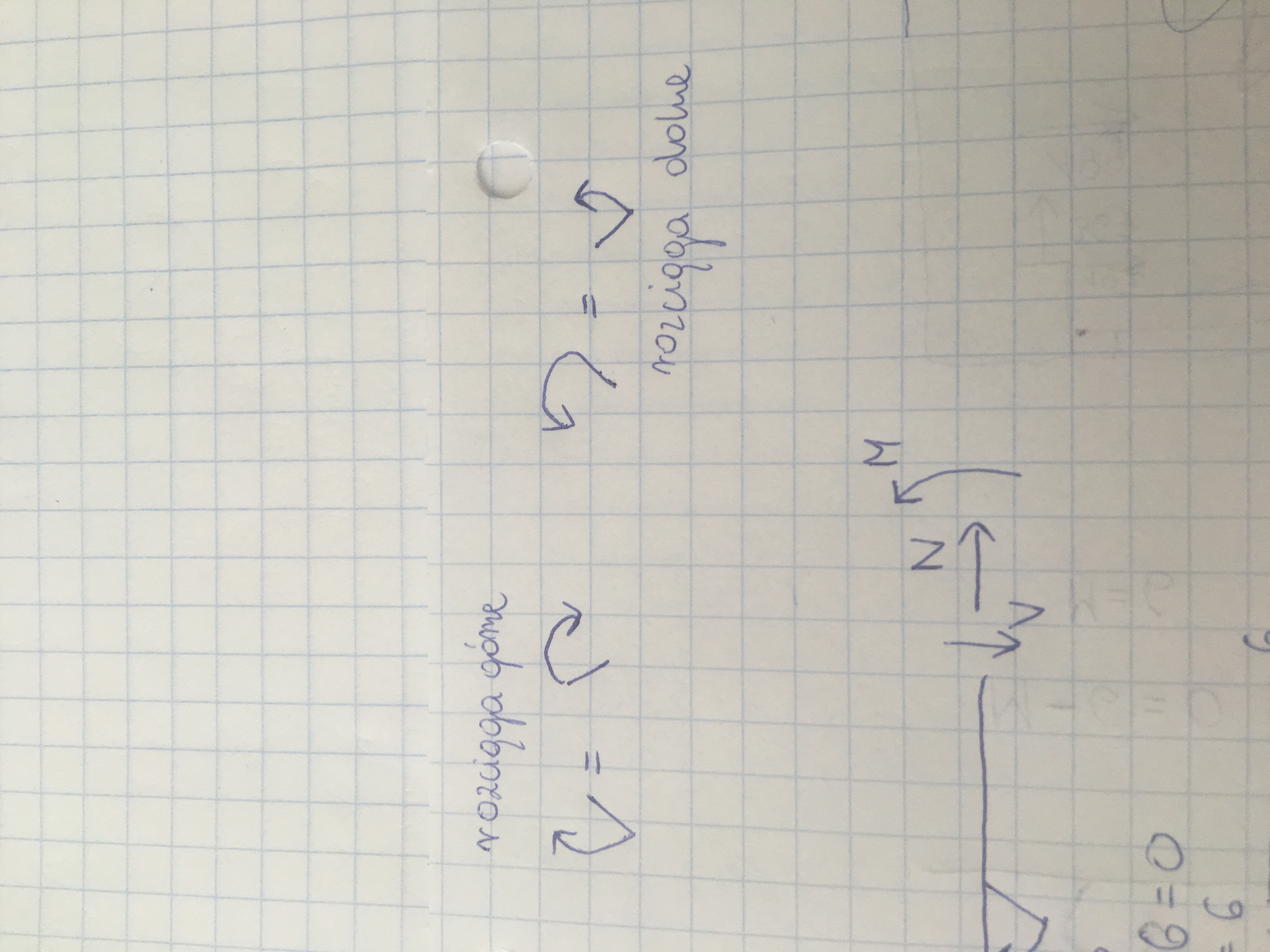

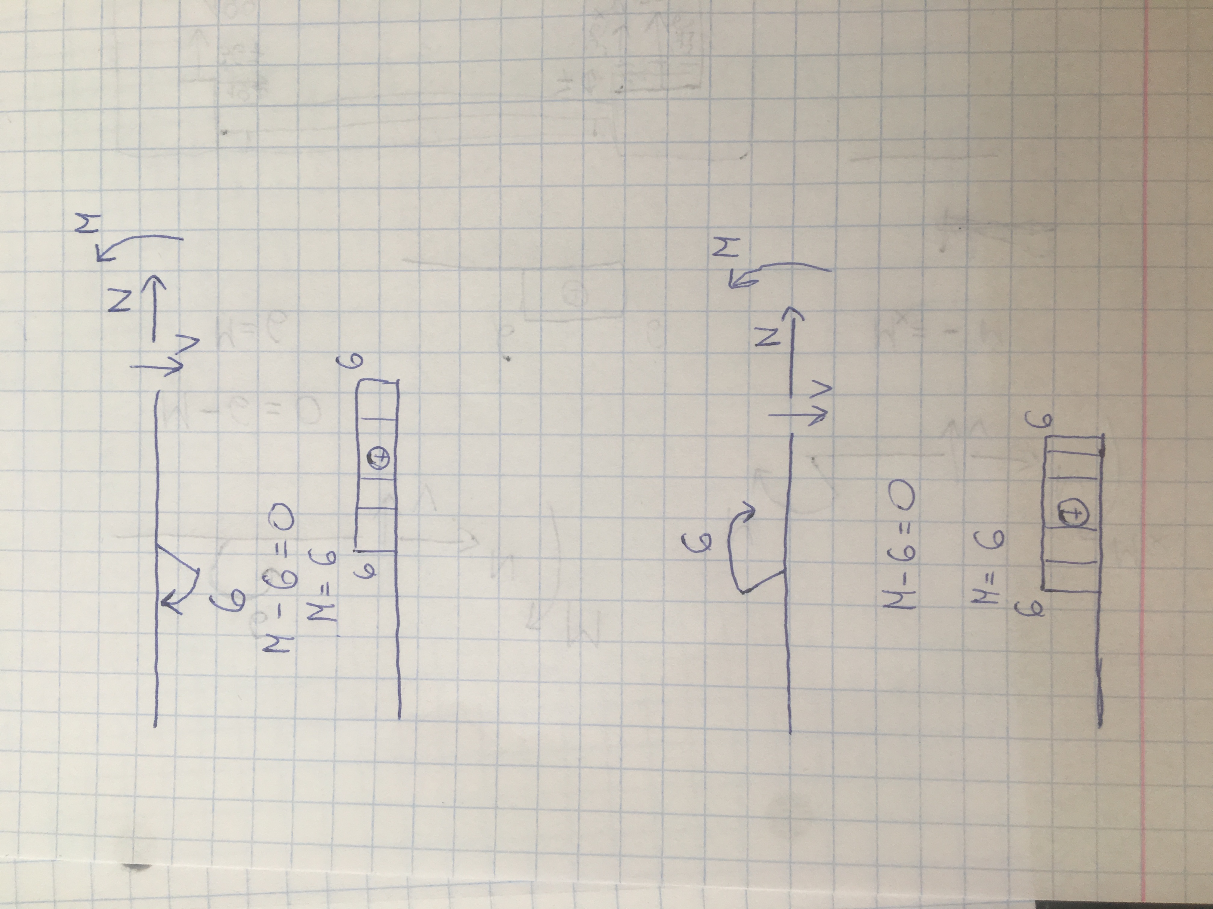

Cześć, mam pytanie odnośnie momentu zginającego a mianowicie jego oznaczenia.
Nie wiem co dany moment rozciąga, tzn dolne włókna czy górne.
Narysowałem jak ja to widzę i chciałbym się zapytać czy to jest dobrze, wg mnie momenty które narysowałem o wartości 6 rozciągają 1 i 2 prętowi górne włókna. Czy to jest dobrze?
Jak się połapać z wartościami tych momentów? - Zrobiłem taki schemacik dotyczący momentów czy to jest dobrze?
ps zdjęcia wrzucałem w dobrej orientacji, serwer je przekrzywił

Nie ma po co pytac trzeba zrozumiec.
Wyobraz sobie ze chwyciles galaz i pociagnales ja w dol.
Wywarles moment gnacy.
Ktora czesc galezi jest zciskana a ktora rozciagana ? Rozciagana jest gorna i poniewaz drewno jest srednio mocne na rozciaganie to u gory pojawi sie pekniecie.
