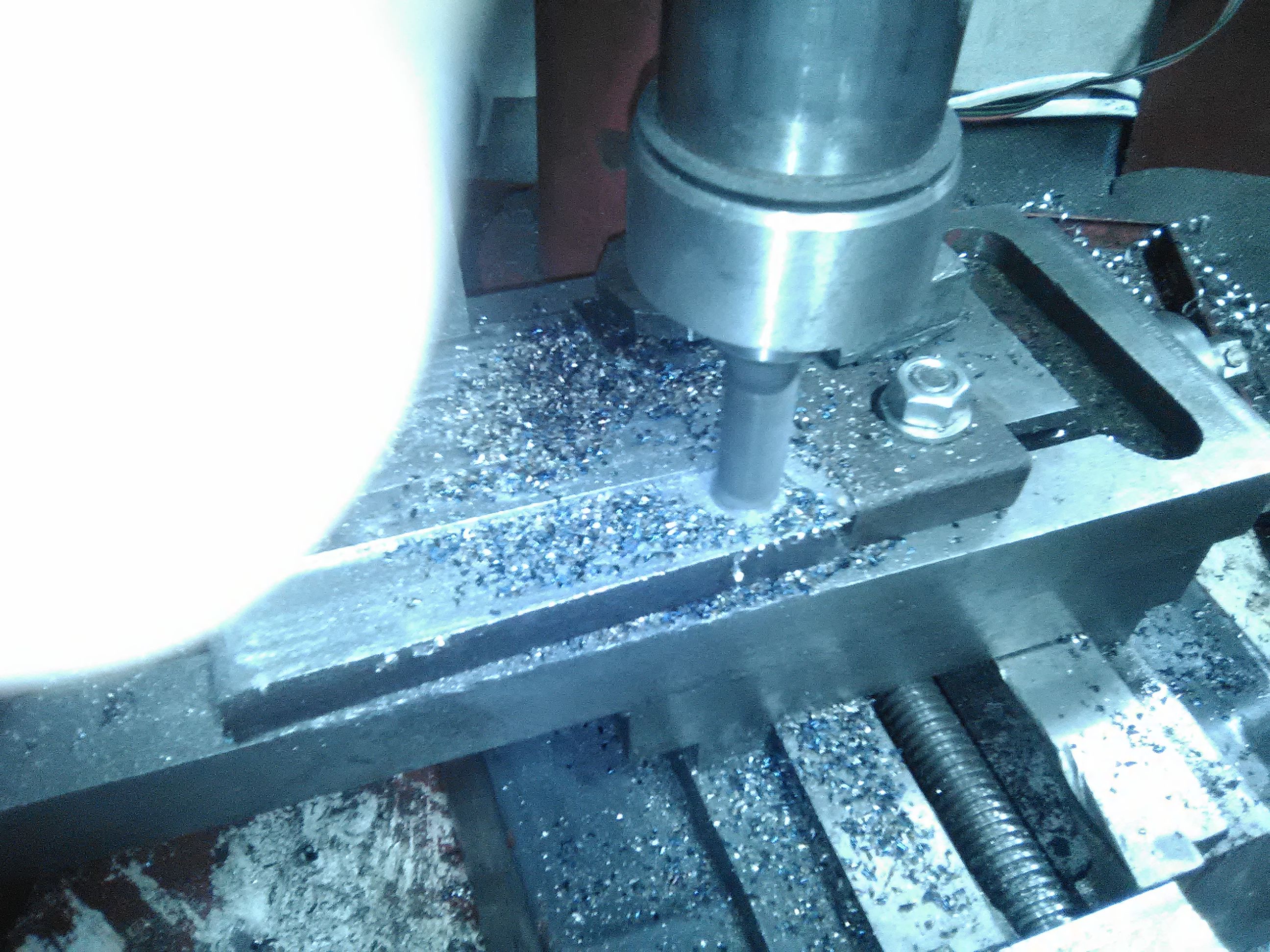

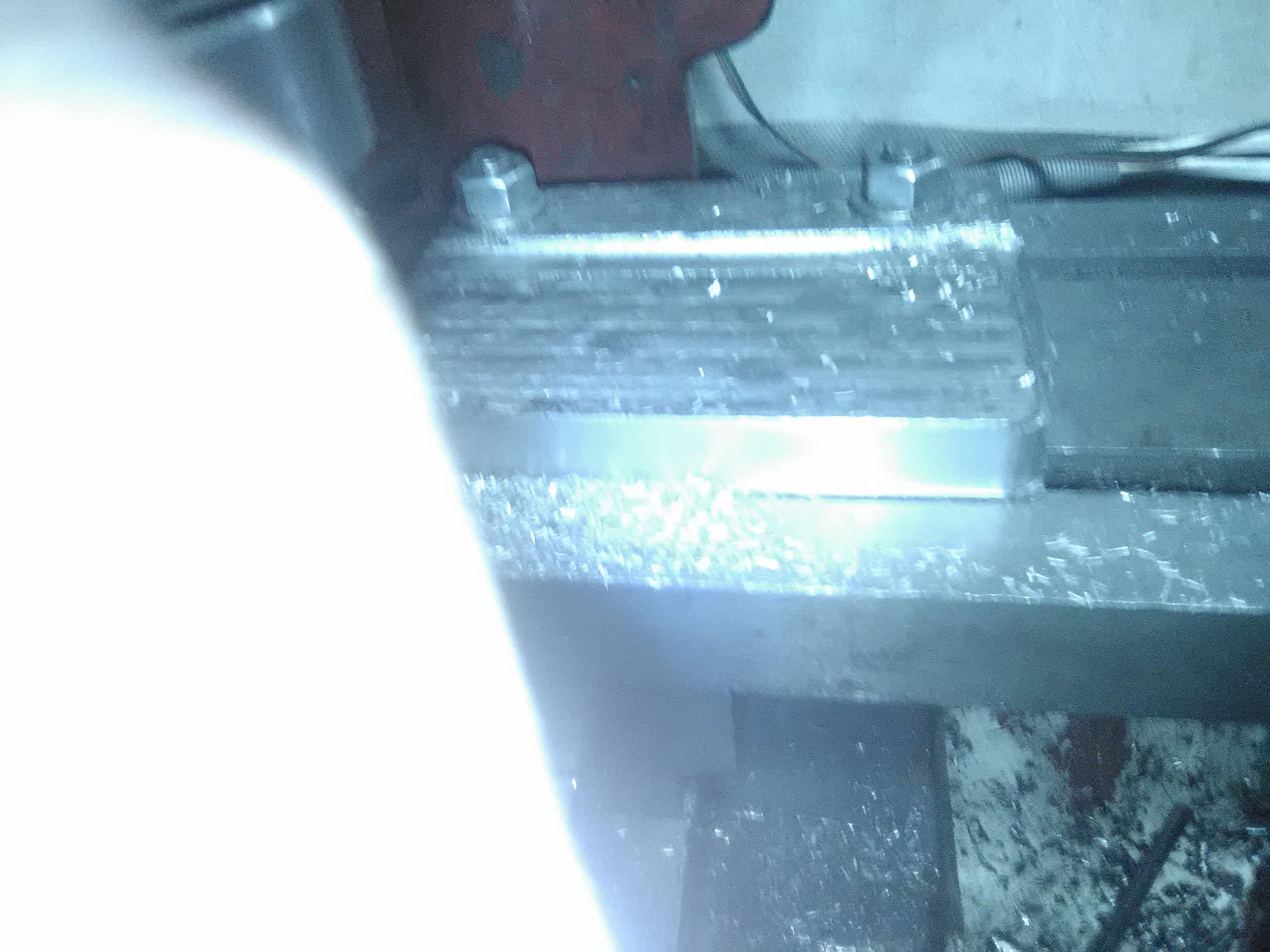

Wrzucam zdjęcia, na zakończenie... chciałem sprawdzić granicę, mam mały silnik założony na wrzecionie wolnoobrotowym bo zaledwie 0,75 kW, ale można normalnie przejechać kanał 1 mm całym frezem np fi 14 bez problemu, na zdjęciach frez fi 18 8 ostrzowy zbierał bokiem, na 3 mm głęboki, a na bok mi się udało nawet podjeść pod połowę średnicy freza, ale HSS...

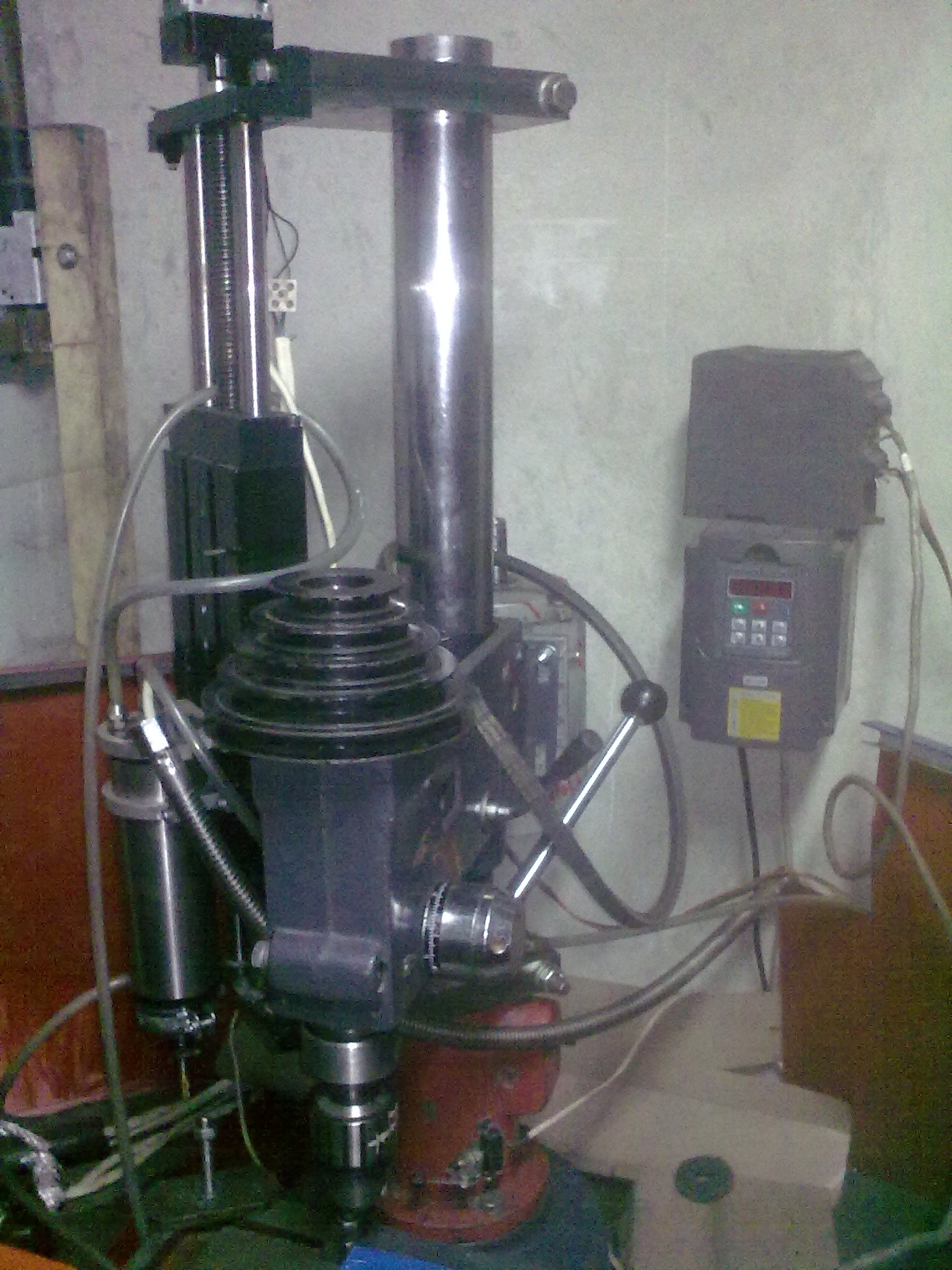

Wrzuć trochę poglądowych zdjęć jak przerobiłeś swoją Zośkę. Jak napędzasz oś Z?

Mam to w takim boxie, jutro zrobię więcej fotek, mam tylko takie jedno stare... dopiero teraz ogarnąłem tą maszynę tak w 100%, bo wcześniej nie było czasu...
Chińczyk ma własną oś Z, jest co prawda na wałkach, ale jak widać karteka jest bardzo wysoka, przez co wałki troszeczkę inaczej są obciążane... Zresztą do tak małych frezów, może być...
Co do wrzeciona wiertarskiego, to spoczywa ona również na wale szlifowanym, pinola ma tylko 80 mm wysunięcia, to nie wiele, ale samo wrzeciono można podnieść bardzo wysoko...
Na razie muszę robić to ręcznie, ale myślę o jakiejś śrubie do podnoszenia tego przez silnik, ta moja płyta ma tylko 4 wyjścia, x, y, z i do podzielnicy, dlatego chciałbym zrobić przełącznik i tylko przełączać silniki, z jednego sterownika, mogłyby być zasilane, np 3 silniki... wszystkie sterownikiem od zetki.
Co do wrzeciona wiertarskiego, pierwotnie miało być tylko do wiercenia i gwintowania, na razie jest wysuwane ręcznie, ale zastanawiam się nad wypuszczaniem tej pinoli przez silnik, ale jeszcze nie wiem jak to dobrze zrobić... Najprościej byłby dać obejmę na pinolę i śrubę z boku, jednak będzie to nierównomierne rozłożenie sił, do samego ustalania wysokości, powinno to wystarczyć, bo pinola jest blokowana... ale jakieś wiercenie z silnika czy frezowanie, raczej przy tym rozwiązaniu odpada...

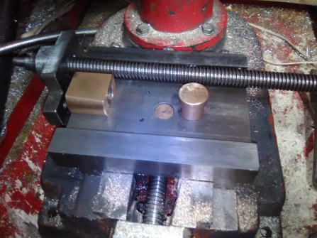

Nie wiem czy widziałeś środek tego stołu... wrzucam zdjęcie, dałem nakrętkę 45 mm szeroką i musiałem ten stół we własnym zakresie przefrezować ! Aby mi się ta duża nakrętka zmieściła... ma ona chyba 35 mm wysokości o ile dobrze pamiętam, a maksymalnie jest chyba właśnie 40 mm wysokości, wewnątrz stołu jest większe wybranie, to znaczy ze nakrętka na środku mogła by mieć wymiar np 50 mm na 45 wysokości ale nie wyjdziesz stołem, bo się będzie zapierać... aby odsunąć stół i zobaczyć nakrętkę potrzebne są wymiary takie jak tej mojej z brązu...
Ta nakrętka z brązu po lewej jest przymocowana do krawędzi, można ją luzować bez rozbierania stołu... (nie wiem czy będziecie wiedzieć o co chodzi)

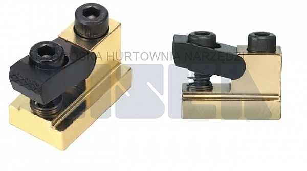

Chciałem dać od środka, dociski boczne, dwa takie jak na zdjęciach, ale wtedy trzeba było by zrobić dwie dziury w stole na śrubokręt, dostęp byłby dobry, i można, byłoby regulować to, bez rozbierania stolika...
