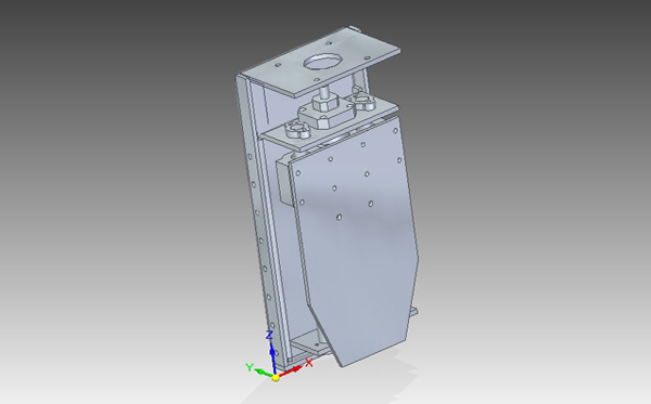

Ma ktoś dobry i tani pomysł na zrobienie dodatkowej osi pływającej na osi Z?
Jestem w trakcie rysowania i niewiem czy robic zwykły uchwyt mocujący na palnik..
Ale wolałbym z osią tzw pływającą,
Proszę o wskazówkę..
Oś z dodatkowa oś pływająca do plazmy

Na oglądałem się już tych filmików mam to opanowane
Chodzi mi o konkrety nie zawsze po obejrzeniu człowiek może zaskoczyć,tym bardziej jak dopiero zaczyna przygodę z budową maszyn.
Jeśli np. zamocuje dodatkowa os na łożysku liniowym plus kawałek walka z podpora to na spodzie muszę go zablokować tak aby wisiał przy przejazdach? A dopiero w momencie dojechania głowica na materiał cofnie się luźno i Krancowka da sygnał na jakiej jest wysokości?

Pierwsza z brzegu http://allegro.pl/prowadnica-wozek-prow ... 29938.html (oczywiście skok nie musi być aż tak spory) do tego płytka Alu z magnesami i lekkimi pogłębieniami stanowiącymi bazę i tak jak piszesz na dole musi być blokada niepozwalająca wyjechać dalej niż do skrajnej pozycji.
