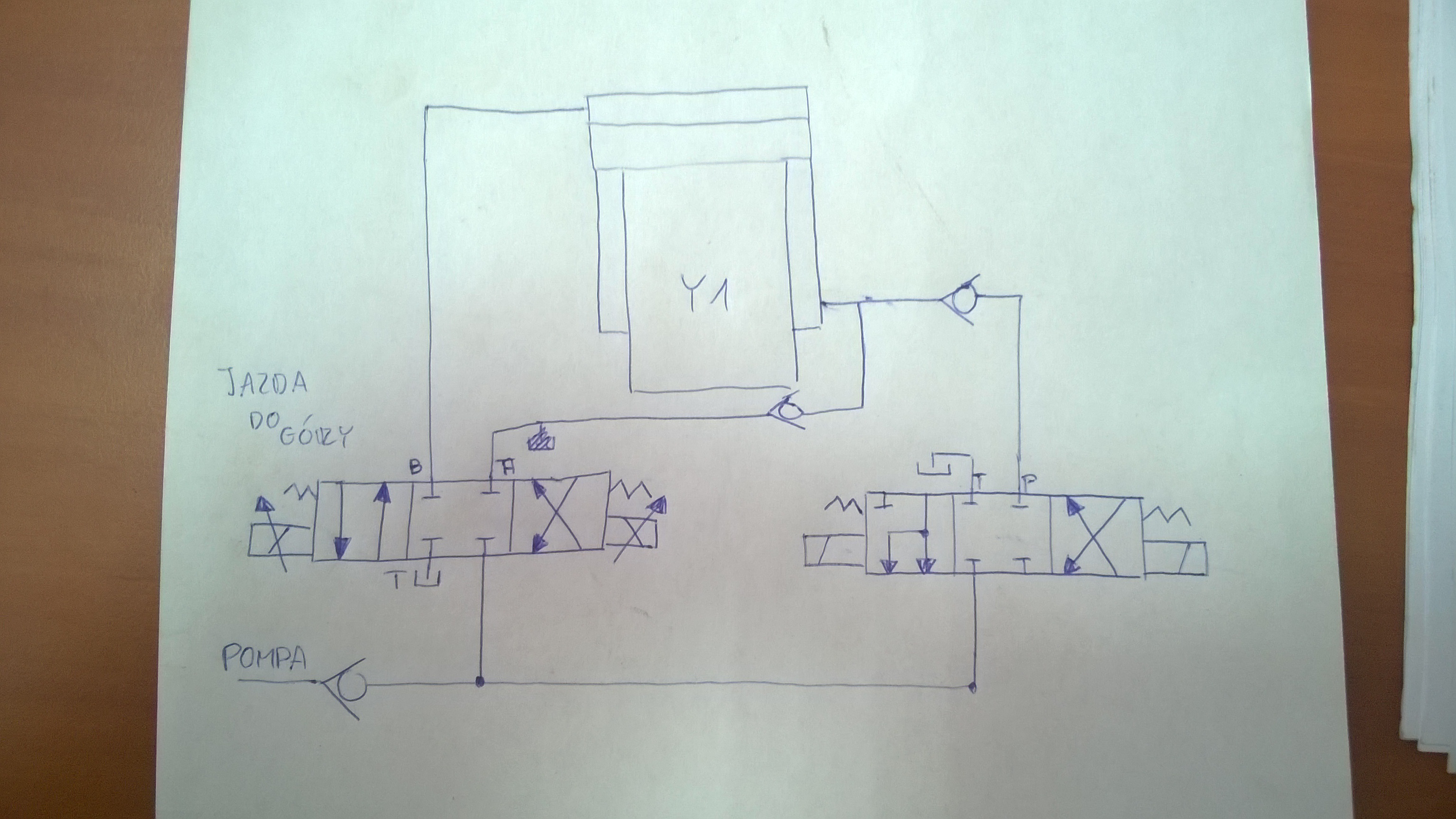

Witam, posiadam problem z prasa u siebie w warsztacie, mianowicie potrafię wysterować zawory tak aby prasa podjeżdżała do góry jak i sama opadała, nie mogę wymusić takiego ustawienia zaworów aby wykonać cykl prasowania.Przy pompie jest również zawór przelewowy proporcjonalny, w razie konieczności wrzucę schemat. Poniżej rozpiska połączeń z zaworami może któryś z kolegów coś wymyśli

Mam pytanie, po co ten dodatkowy sterownik przepływu ? po co te zawory kierunkowe ?

W tym układzie olej z dolnej czesci siłownika ( spod tłoka) nie ma jak wrócić do zbiornika. Czy to jest oryginalne połączenie? Ta prasa pracowała w takim układzie? Bo na pierwszy rzut oka wydaje się to bez sensu. W zasadzie wystarczył by lewy zawór.
