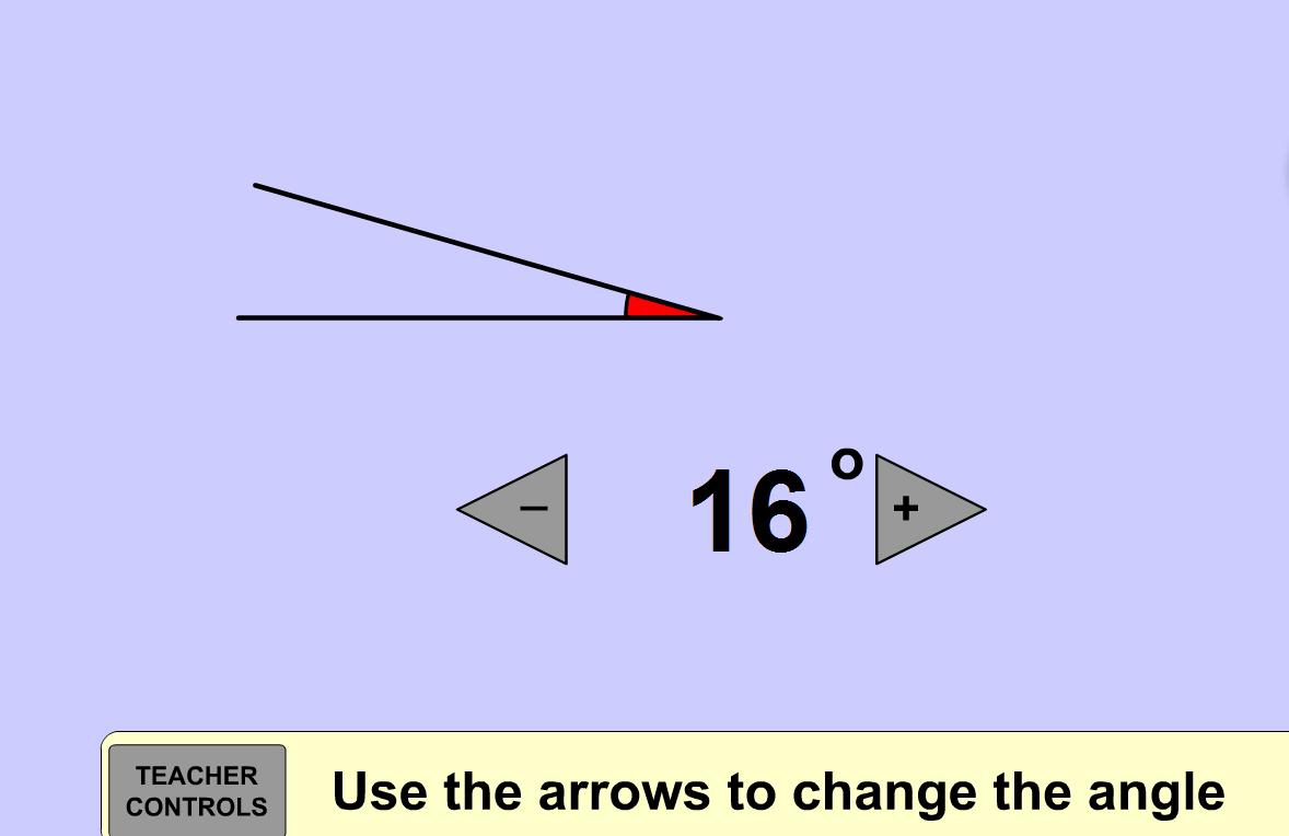

pdasiek pisze:16 stopni, jest to mały skos i coś takiego wychodzi z rysunku.
Na pewno 16° ?
Jak poniżej klikniesz na "Skip Intro" i "Show the angle" a potem na (+ do 16°)
http://www.amblesideprimary.com/amblewe ... actor.html

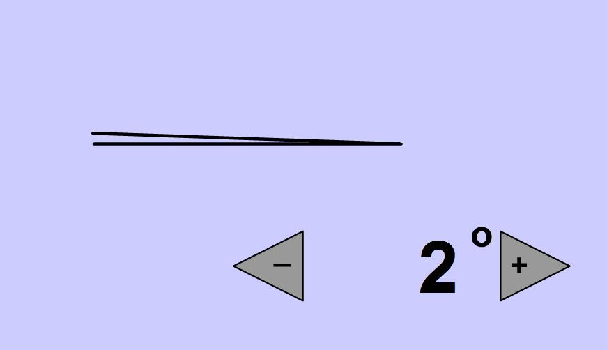

to zobaczysz że 16° (zbieżność <1:4!)pochyłości gwintu to wcale nie tak mało, i wątpię by taki był szczelny dla tak przenikliwego medium zazębiając się ~1-2 zwojami, a po to przecież się robi ukośny.
Obrazek Obrazek
I porównaj sobie tam do Whitwortowskiej zbieżności 1:16 czyli 1,79° (~2°) dla "R", albo innego standardu dla stożkowych..
Coś chyba nie tak z tym rysunkiem, możesz go pokazać? Czy to tajemnica ?
