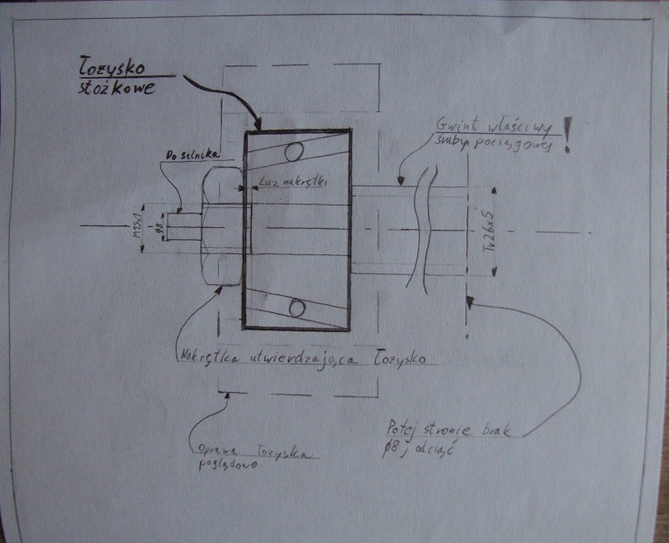

Czołem koleżanki i koledzy!
Szybkie pytanko;) Lepiej kupić gotową walcowaną śrubę trapezową, czy może lity pręt obrabiać na tokarce i na końcu nagwintować?
Pytanie może i głupie, ale tokarzem nie jestem więc pytam.
Dodatkowo proszę o zerknięcie na szkic poglądowy zaprojektowanej przeze mnie śruby(sorry za skalę łożyska, ale w pierwszej wersji miały być dwa po jednej stronie):
Nie mam pojęcia jak takie śruby się osadza więc proszę o wyrozumiałość. Wszelkie uwagi mile widziane;)

Wykonanie sruby pociagowej to nie tylko jest toczenie.
Inne procesy wchodza w gre. Obrobka cieplna pewnie tez bedzie potrzebna.
Wykonanie takiej sruby nie bedzie proste ale jezeli lubisz wyzwania to mozesz sprobowac zrobic.

Kamiler pisze:Pytanie może i głupie, ale tokarzem nie jestem więc pytam.
Skoro nie jesteś to zapewne komuś będziesz zlecał. Nie każdy ślusarz będzie miał ochotę i możliwość wytoczyć długą śrubę, 50 zł od godz zgarnie, a za tyle masz metr w sklepie gotową. Moja rada taka, kup gotowca, a majstrowi zleć obrobienie zakończeń ;) I będzie pan zadowolony.

Tak też zrobię. Dziękuję koledzy za odpowiedź. Wykonanie oczywiście że będę zlecał. Może ktoś chętny?;)
A co powiecie na mocowanie tejże śruby? Zrobi robotę czy kaleczę rzemiosło?

Post napisał: kostek324 » 19 maja 2015, 19:42
Tak powinno wyglądać. Nie lepiej dać 2x skośne jednorzędowe, albo 1x dwurzędowe? Oczywiście łożysko.

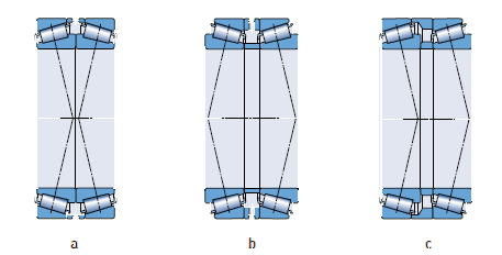

Posty: 12407
Post napisał: RomanJ4 » 19 maja 2015, 20:09
Kamiler pisze:A co powiecie na mocowanie tejże śruby? Zrobi robotę czy kaleczę rzemiosło?
jeśli śruba ma ma mieć stałą pozycję (nie przesuwać wzdłuż osi) to układ łożysk mocujących powinien być w konfiguracji "O" lub "X" jak radzi kolega kostek324
Obrazek Obrazek
ewentualnie zestaw promieniowe(zwykłe kulkowe) i wzdłużne (oporowe).
