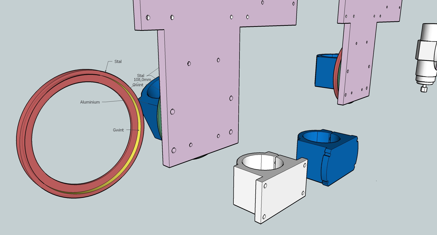

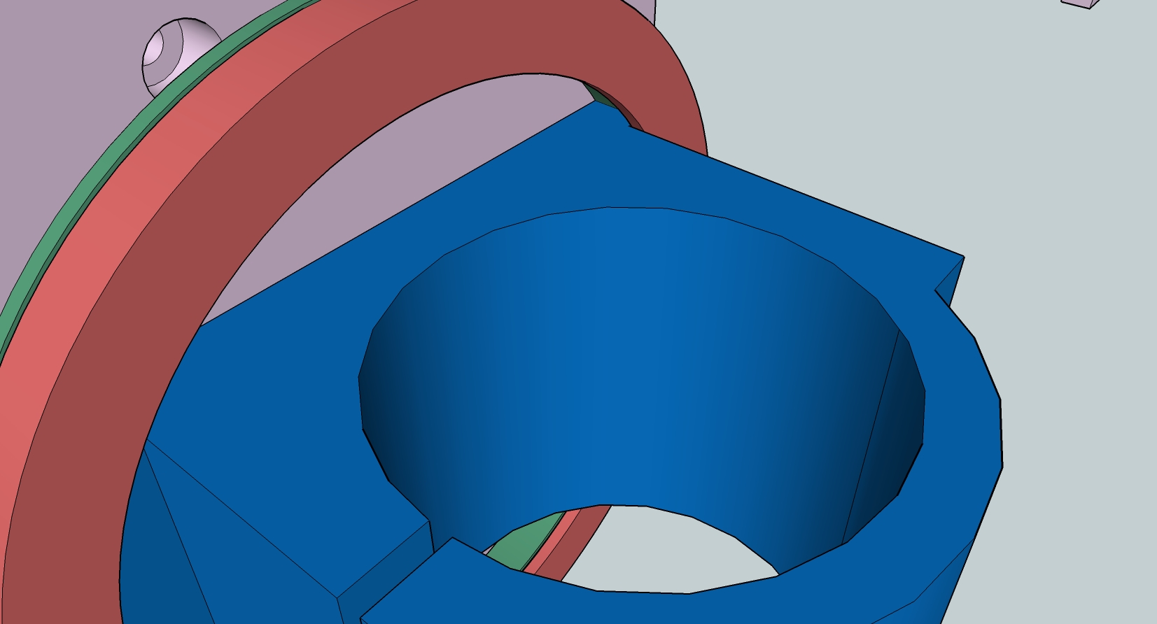

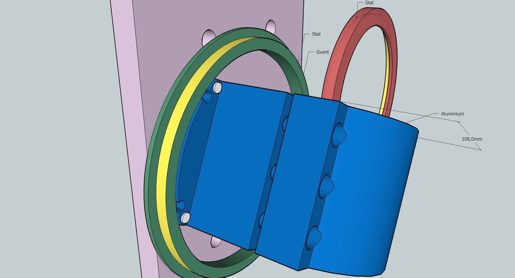

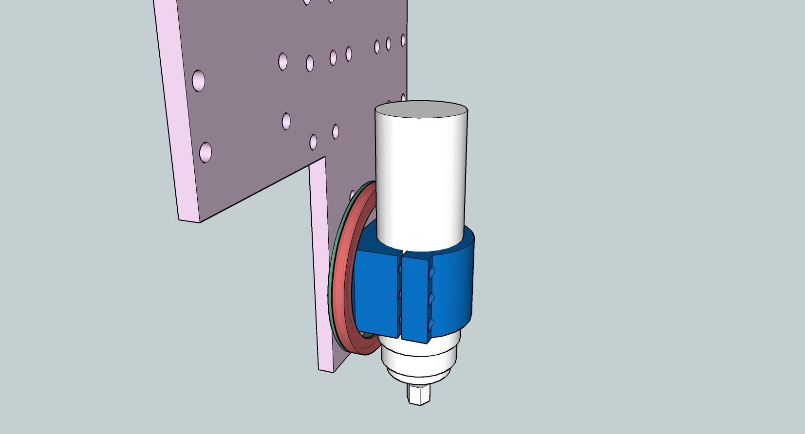

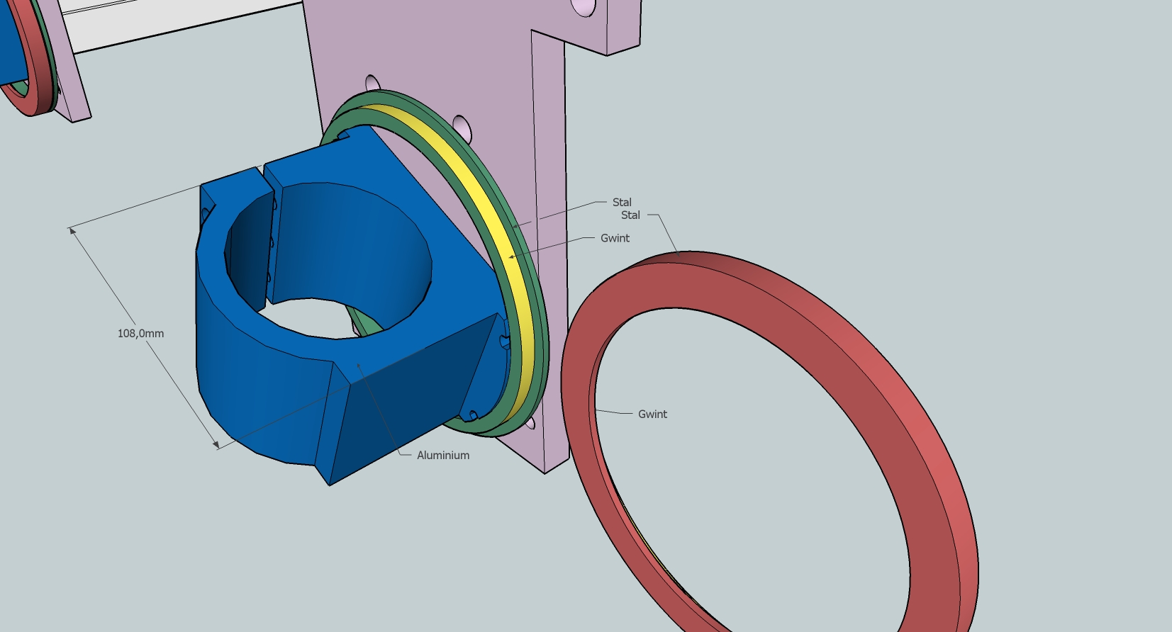

Chcę zrobić obrotowy uchwyt wrzeciona. Wymyśliłem coś takiego jak na rys. Obracam ręcznie wrzeciono i ręcznie blokuję. Płyta (fioletowa) już istnieje.
Pierścień (zielony) będzie przykręcony do płyty (fiolet). Zatoczony uchwyt
wrzeciona (niebieski) będzie obracał się w zielonym pierścieniu. Uchwyt
wrzeciona będzie miał jako oś obrotu bolec łaczący go z płytą (fiolet). A
może wystarczy spasować uchwyt do pierścienia (zielony)?
Aby zablokować uchwyt nakręcona będzie na pierścień (zielony) nakrętka
(czerowana).
I tu moje obawy. Czy to wszystko ma sens? Czy taka jedna duża nakrętka (~100
mm) dociśnienie uchwyt do płyty?
Miejsce na gwint to ~7 mm.
Czerwona nakrętka będzie kryć uchwyt 3-4 mm. Czy trzeba dać jakieś punkty
dociskowe (białe) pomiędzy nakrętką a uchwytem? Uchwyt jest aluminiowy.
Jest to od maszyny CNC, obróbka drewna. Teraz ten uchwyt mocowany jest na 4
śruby M8.
Obecnie mogę tylko przykręcić poziomo lub pionowo.
http://youtu.be/kxYYArzf1-U
A może jest inny sposób mocowanie tego uchwytu?

Głowice nastawne frezarek to już ktoś wymyślił
widoczne nakrętki dociągają śruby z łebkami teowymi które znajdują się po obwodzie w rowku teowym
http://e-konstruktor.pl/uzywane-obrabia ... f-fwr.html

W tych mocowaniach nic nie ma do stracenia, nawet część uchwytu musi się zagłębić w płycie by utworzyć rant na którym się ustali jego położenie w momencie obracania. Zamiast rowków teowych można zastosować duży otwór w płycie mocując uchwyt po jednej stronie, a większą od otworu okrągłą płytkę, do której dokręca się uchwyt, po drugiej stronie. Skręcone ze sobą uchwyt z płytką dociskając się do płyty tworzą pewne zamocowanie.
