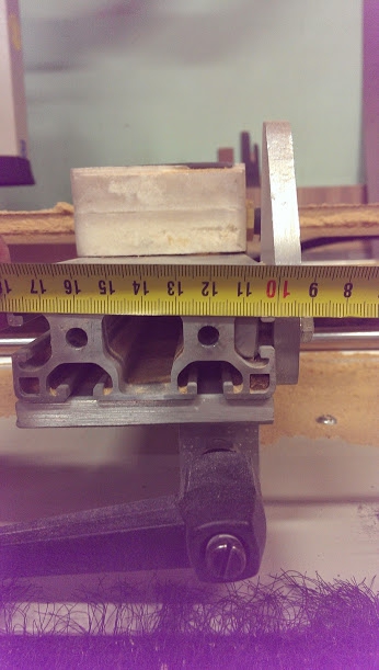

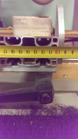

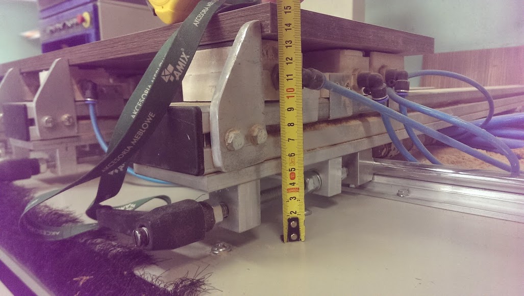

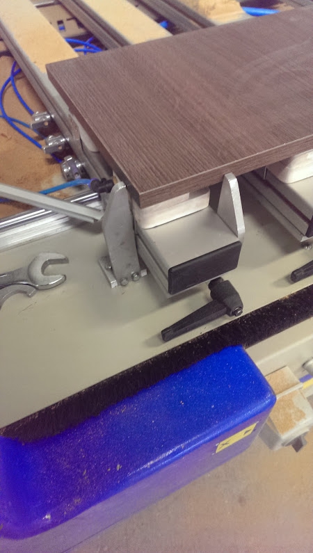

Obecnie mam stałe nie chowane czy wyciągane odbojniki do których dosuwam element i jest wtedy w 0,0 stołu. Frezuje masę elementów więc potrzebne mi są szybkie zmiany i zastanawiam się (ponownie) jak zrobić takie chowane szybko odbojniki do których moszna dostawiać elementy frezowane.
Rozwiązanie z siłownikami jest świetne ale dość drogie i nieco uciążliwie dla mnie bo mam niewiele miejsca na ich zamontowanie no chyba że ktoś widział siłownik który niema więcej niż 90 mm montowany z boku i wysuwa się minimum 45 mm... raczej słabo.
Myślałem o wałeczkach które będę wsuwał i wysuwał z z łożysk liniowych... Tylko czy to na pewno dobry pomysł może ktoś coś podpowie ciekawszego...
Może jakieś elektryczne ale gdzie coś takiego szukać no i luzy małe wymagane by to się nie przestawiało podczas dosuwania
Punkt zerowy (0,0) chowany manualnie lub mechanicznie.

Potrzebowałbym 6 sztuk z tym że jeden musiałby mieć mocowanie do blatu a 5 do ruchomych belek.
Teraz wymyśliłem że może udało by się to tak zrobić by od dołu dać jakąś sprężynę i wszystko podłączyć do pompy próżniowej która i tak jest załączona za każdym razem.
Czyli gdy element jest montowany sprężyna wypycha tłoczek a gdy włączam pompę by przyssać element od razu zasysa tłoczki odbojowe... jak myślisz czy zadziało by to dobrze?
pomyślałem o takim rozwiązaniu tylko dlatego bo nie chciałbym dokładać kolejnych przodów pneumatycznych na blat.
jeśli chodzi o czas to nie jest to super szybko potrzebne więc na spokojnie powiedzmy nawet dwa miesiące
jeśli sporo pracy.
Zastanawiam się jeszcze apropo samego tłoczka czy nierdzewki czy może jakiś kawałek aluminium który by się zwrezował a nie uszkodził frez wrazie wpadki...
Postaram się podesłać dokładne wymiary oraz fotki jak gdzie miało by to być zamontować.

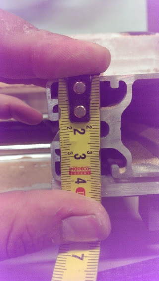

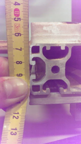

Profil Item seria 40 w sumie wystarczyło zdjąć zaślepkę
