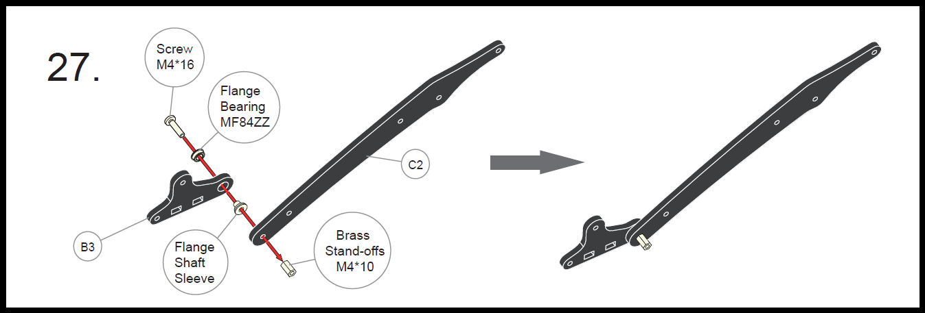

Witam nie jestem mechanikiem a znalazłem fajny projekt ramienia w którym mam taką część jak "Flange Shaft Sleeve" jak Panowie jest to po polsku i gdzie to można kupić
Poniżej przedstawiam jak to wygląda i z jakim łożyskiem współpracuje

No wiesz tyle to się do wiedziałem :wink:
A bardziej po polskiemu to jest "Tuleja ślizgowa z kołnierzem"
Jeżeli zna ktoś jakiś sklep z miniaturowymi takimi tulejami będe wdzięczny za link

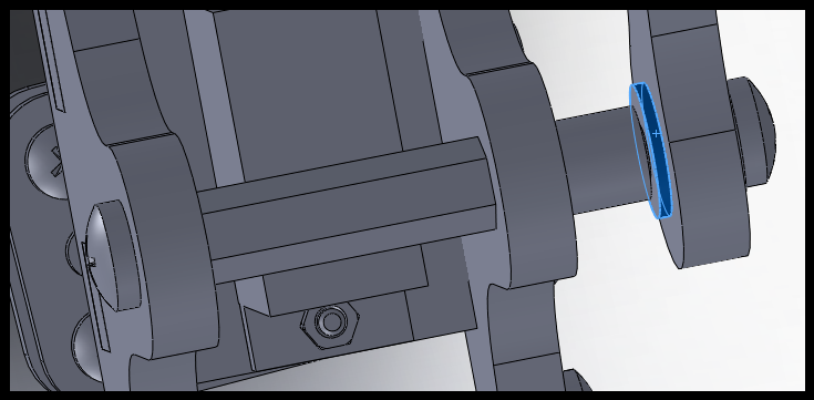

Genialny pomysł tylko mógł bym mieć problem z dobraniem łożysk chociaż zapoznam się i poszukam.
Jednak zależało by mi żeby znaleźć takie tulejki bo one pracują w taki sposób
Jeśli nie znajdę czegoś takiego będę musiał przeprojektować ramię a bardzo mi się podoba

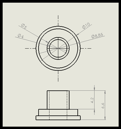

takie są wymiary tej tulei
niestety nie mogę się nigdzie dokopać gdzie coś takiego kupić
w zasadzie tuleja bez kołnierza mogła by mieć do 5.7 mm i nic się nie dzieje bo nie musi być dwustopniowa w ostateczności

wytoczyć z pręta brązu. tak dokładnie to to tulejka ślizgowa kołnierzowa.
miniaturowe łożyska z flanszą czyli z kołnierzem ma np poltech
akurat nawet dokladnie te MF84ZZ
http://allegro.pl/lozysko-z-flansza-mf- ... 16376.html

Chińczycy odpisali mi że było to robione na zamówienie. :cry:
Raczej bym szedł w stronę tworzyw sztucznych
zwłaszcza że pręt teflonowy fi 10 o długości metra kosztuje około 4 zł
Ma to być ramię na biórko maxymalny udźwig to puszka coli
Ile może kosztować wykonanie takich 25 tulejek ?

Teflon jest za miękki na łożysko - popłynie od razu pod byle obciążeniem. Celuj raczej w ertalon/ertalit czy poliacetal.

Dzięki słusznie jak widzę POM do kupienia też bez problemu.
Powiecie mi kto by mi mógł coś takiego zrobić ?
