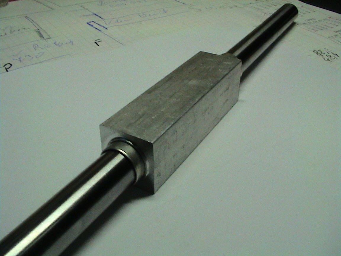

Czy któryś z Kolegów zastosował w swoim ploterze prowadnice z tulejek ślizgowych? Czy takie rozwiązanie będzie nadawało się do plotera o polu pracy A4 lub A3 ? Nie chcę frezować stali ani aluminium.

tulejki ślizgowe ... masz nayśli takie z mosiądzu albo z teflonu -- jeśkli tak to jesne że jest to stosowanie zobacz w galleri urzytkowników

Ja zastosowałem prowadnice ślizgowe (posuw na sucho, bez smarowania). Na zdjęciu poniżej specjalnie wysunołem tyleje z obudowy prowadnicyaby pokazać, że zamontowałem je w środku obudowy. Są to tulejki z wkładką teflonową i do tego pręt hartowany powierzchniowo i szlifowany. Bardzo dobrej jakości. Świetnie sie poruszają na tym pręcie. Jestem zadowolony z ich kupna, a koszt nie był wcale taki duży za 2m prętu dałem 80zł + tylejki za jedną 10 (dużo wiem) ale się opłacało. Wystarczy w marę precyzyjnie wykonać obudowę (tokarka z głowicą 4 szczękową) i chodzi super. Na zdjęciu wałek fi 16 Tulejki pasowane na H7. Zakupione w firmir ALBECO
http://www.albeco.pl
na stronie nie znalazłem opisu tych elementów ale jesli się z nimi skontaktujesz to na wszelkie pytania odpowiedzą

jak długie są te tulejki?
