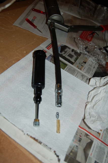

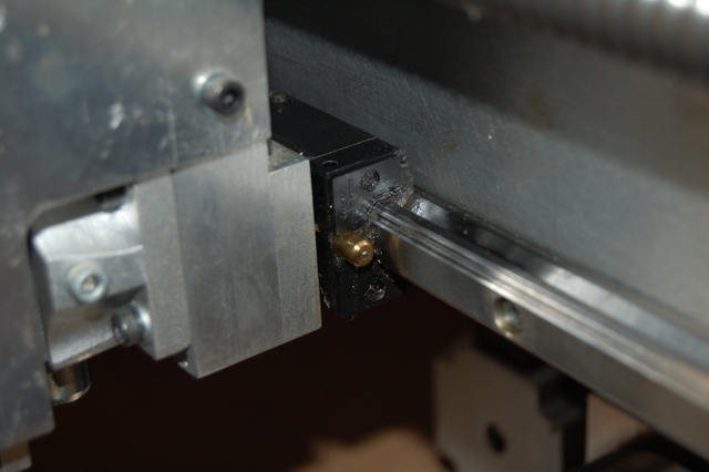

Mam dwa sprzęty do smarowania wózków. Żaden nie da rady akurat tych wózków nasmarować.
Jeden się nie mieści, ma za duży łeb, bo cycek do smarowania jest bardzo blisko prowadnicy a z drugiego smar wyłazi na boki.
Próbowałem też kawałkiem wężyka z wkręconym w niego cyckiem, jak na zdjęciu. Przydało by się je nasmarować bo od czasu jak maszynkę złożyłem, jeszcze nie udało mi się tam smaru wcisnąć.
Kulka w cycku da się wcisnąć do środka.
Macie jakieś pomysły?

http://www.sklep.kimla.pl/product.php?id_product=441
takim czyms powinno sie udac, ewentualnie wkrec kalamitki kątowe.

Kupić odpowiednią końcówkę, albo w wózki wkręcić kalamitki kompatybilne z posiadaną końcówką smarownicy.

A przede wszystkim nie używać stałego smaru tylko oleju. Tam są magazynki filcowe które chłoną i oddają później olej na prowadnicę - smar tylko zalepi całość.
