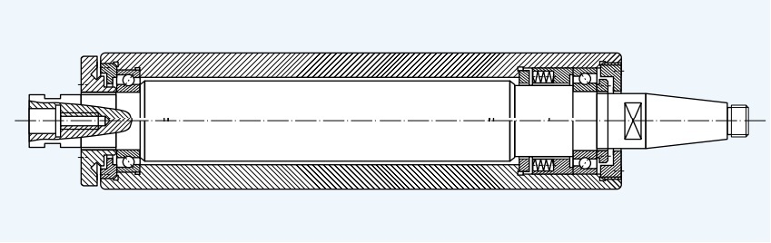

dwa lozyska skosne jednorzedowe na skrajnych koncach
Tomciowoj
Posty: 662
Lokalizacja: Wielkopolska
Post napisał: Tomciowoj » 06 sty 2014, 15:54
Takie rozwiązanie jest bardzo wrażliwe na zmiany temperatury. Jeżeli np. pomiędzy łożyskami będzie 100mm odstępu to przy zmianie temp o 10° oś zmieni długość około 0,01mm. Jeżeli to do niskich obrotów to lepiej dać łożyska skośne. Ewentualnie jak koniecznie muszą być kulkowe skośne to można dołożyć sprężynę talerzową do kompensacji rozszerzalności cieplnej.
dsc
Posty: 52
Rejestracja: 02 mar 2009, 14:34
Lokalizacja: Gdansk
Post napisał: dsc » 07 sty 2014, 22:21
Myslalem o sprezynach talerzowych, chociaz w tym zastosowaniu praktycznie cala konstrukcja bedzie w tej samej temperaturze, wiec zmiany dlugosci winny byc minimalne.
