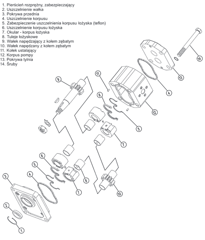

Witam nie wiem czy w dobrym dziale pisze , jestem nowy na forum :wink: Mam taką prosbę czy mogłby mi ktos opisać montaż i demontaż pompy na podstawie schematu

Jeśli cieknie po wałku to wyjmujesz tylko uszczelniacz,
Jeśli słabo pompuje to po uszczelniaczu odkręć pokrywę, wypchnij powoli cały wkład. Powoli bo może się rozsypać a musisz zaznaczyć gdzie jest miejsce poszczególnych łożysk ich obsad, blaszek i teflonów i którą stroną są włożone.
Montaż w odwrotnej kolejności, nic na siłę bo się porysuje i będzie tylko gorzej.
