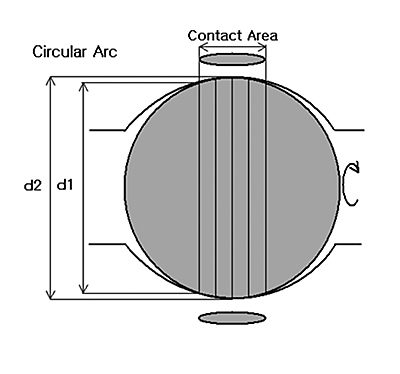

mam taka oto zagwozdkę :
jest łożysko zwykłe kulkowe gdzie kulka ma średnicę 12 mm ale bieżnia ma wymiar 11,95 mm
to dane z rysunku producenta - wiadomo ze dobiera się kulki do wymiaru bieżni aby nie było luzu ale...
zastanawia mnie jedno - jeśli producent podaje że bieżnia jest mniejsza o 5 setek to czy jest to zamierzone czy też rysunek jest tylko "poglądowy :
bo jeśli jest różnica o niewiele ale jednak to kulki powinny "biegać" po krawędziach bieżni a nie stycznie do promienia - a przecież tak nie jest
hmmm ... chyba tak nie jest - nigdy tego nie mierzyłem ale ufam że kulki są styczne całym obwodem do bieżni
co o tym sadzicie ?

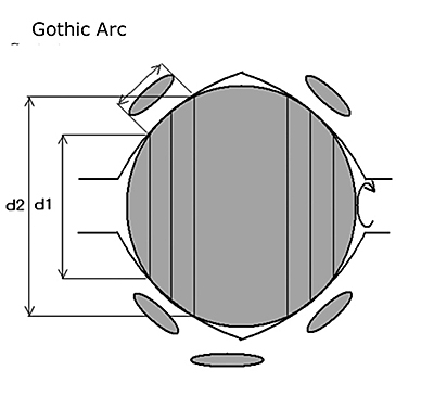

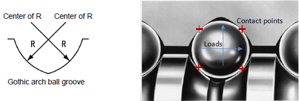

Kształty bieżni mogą być różne,
w celu uzyskania odpowiedniego sposobu kontaktu z kulkami
np. circular arc czy gothic arc
(nie znam polskiej terminologii niestety)
kształt bieżni w nakrętce śruby kulowej:

Post napisał: numerek » 21 gru 2013, 23:36
no tak masz rację ...
muszę pobrać model 3 D i pomierzyć czy tam jest wycinek koła czy inny profil

Post napisał: triera » 21 gru 2013, 23:56
Ciekawe na ile ten model odpowiada rzeczywistości?
Użytkownika końcowego łożysk mają interesować:
wymiary związane z montażem i parametry eksploatacyjne.
Producent może nie być zainteresowany
udostępnianiem tego typu danych.
