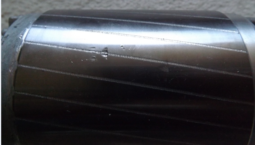

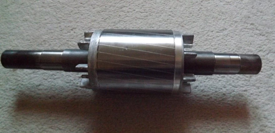

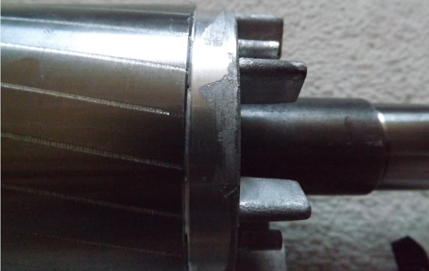

Zapomniałem dodać że nie ma żadnych śladów wyważania, więc to może być sam wirnik.
Nie ma się co szczypać, najpierw daj wirnik do sprawdzenia na bicie i do ew. wyważenia.majkel1987 pisze:Sam wirnik nie wygląda źle choć ma jakieś ślady po tak jak by uderzeniu
Jest kilka metod organoleptycznych:majkel1987 pisze:Jakoś ... to sprawdzić aby mieć pewność czy zużyte lub nie??
Silnik podrzędnej klasy marki CLARKE. Jest 3fazowy, na chwilę obecną działa na 2fazy z kondensatorem i troszkę się grzeje przez to. Kosztował mnie ok 100-200zł nie pamiętam.Jakiej produkcji jest silnik i czy nie grzeje się nadmiernie po załączeniu?
Też tak właśnie zrobiłem, ale jeśli dalej będą wibracje to szybko kulki się posypią.ALZ pisze:Kurcze, przecież takie łożysko to koszt ok 15 zł i z zasady powinno się je wymienić co jakiś czas.
