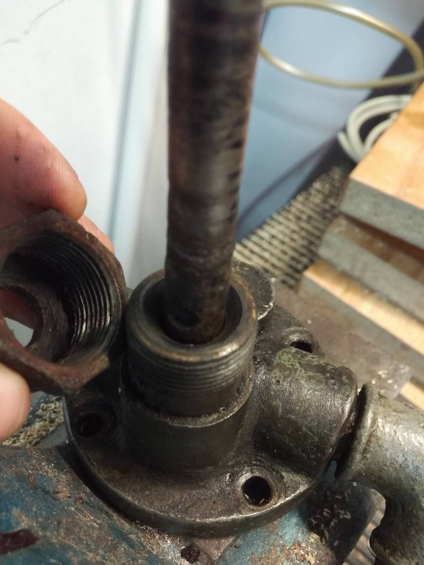

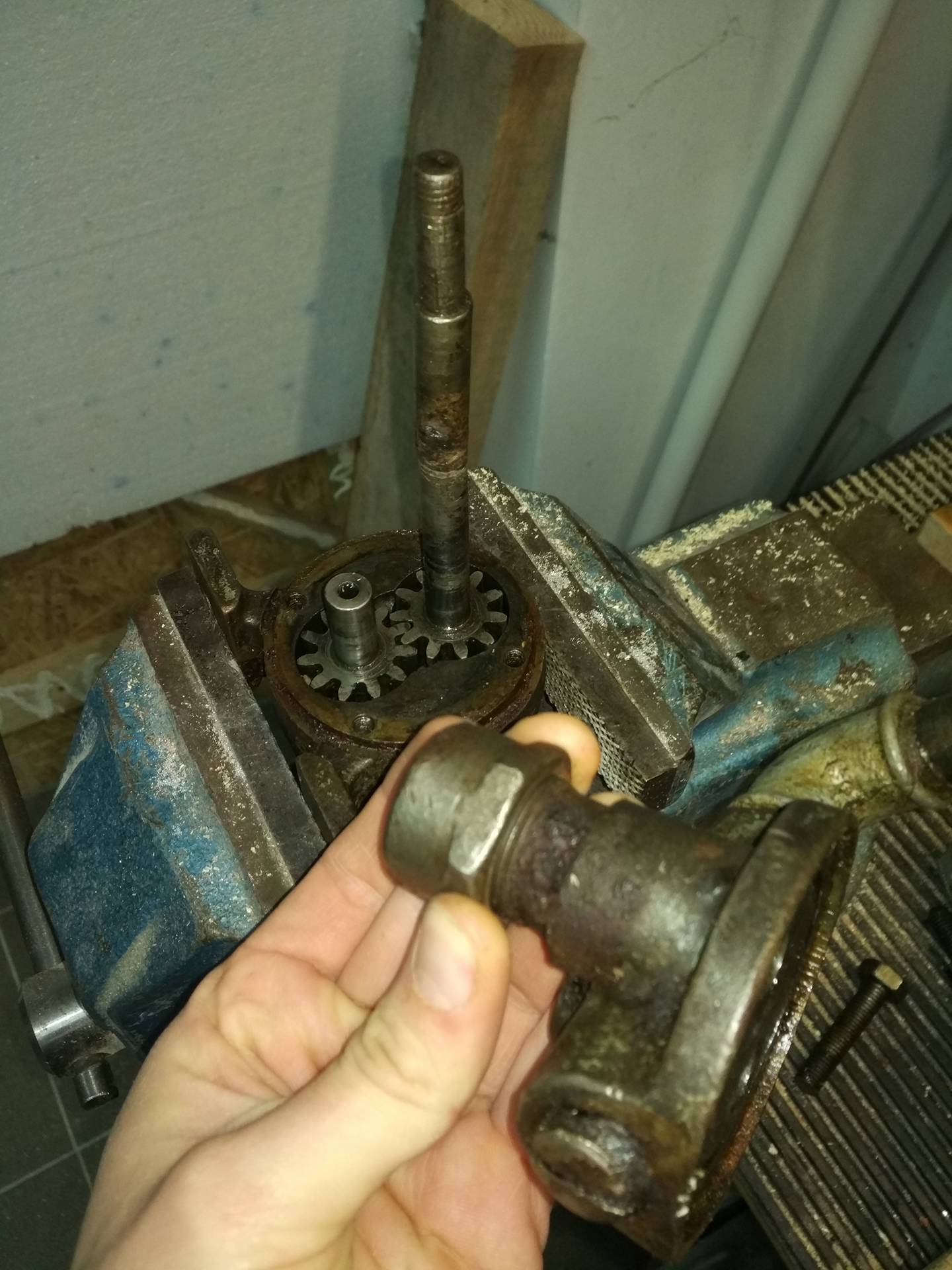

Witam! Potrzebuje rady czym najlepiej uszczelnić wałek obracający się w pompie zębatej. Jest to pompka od chłodziwa w pile ramowej PM-120.
Średnica wałka wynosi 12mm, w czasie remontu wygrzebałem starą uszczelkę, która się już do niczego nie nadawała i nie byłem nawet w stanie rozpoznać pierwotnego kształtu ani materiału z jakiego była wykonana. Bardzo proszę o pomoc!

pewnie była ze sznurka azbestowego. wypoleruj wałek i daj uszczelkę z PU.

Tak to była jakaś tkanina, możesz dokładniej napisać co za uszczelkę z PU polecasz? Jakiś przykładowy produkt wskazać? W tym tygodniu pójdę jeszcze do sklepu z uszczelkami hydraulicznymi i zobaczę co mi polecą, pewnie jakieś szczeliwo z tkaniny...

A nie lepiej wyciąć z PA lub PTFE, po dociśnięciu uszczelni a zostanie poślizg.
lub "tasiemka" teflonowa (do gwintów hydraulicznych)

Stosowane były sznury łojowe lub grafitowe zależy co do czego.
Stosowano je np w Żuku :mrgreen: do uszczelniania wału. Tak samo uszczelniało się dawniej głowice zaworów wodnych (dławice)

"tasiemka" to miało być na wesoło - sorry. obok mnie facet ma grata typu Lublin (?) i właśnie szukał sznura j/w napisali - skończyło się namoczałem mu sznurówki bawełniane we wrzącym smarze grafitowym. Chyba działa bo facet czasami jeździ tym autem.

Jest dostępny bez problemu dalej stosuje się go jako uszczelniacz :mrgreen: https://allegro.pl/listing?string=szcze ... i-1-1-0115
