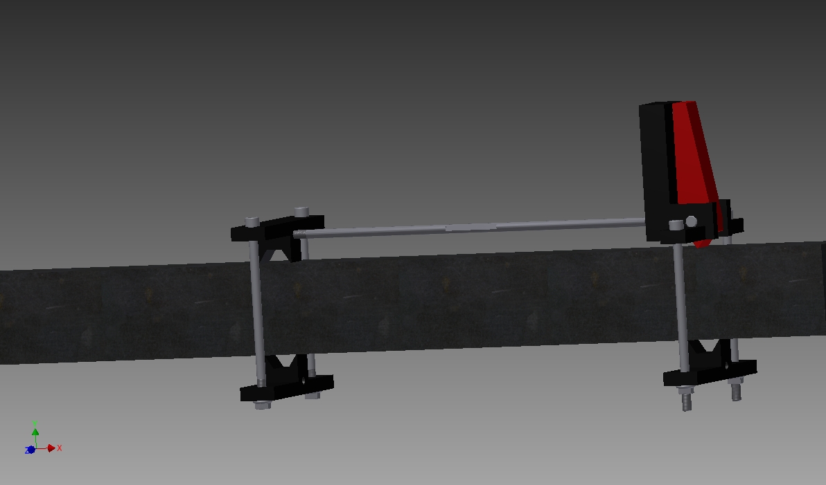

Witam czy pan ktoś z was pomysł jak by można zrealizować wysłużenie cięgna stalowego o wymiarach 160*60mm o długości około 4-6 metrów. Zestaw ten ma być zestawem który w szybki sposób można by zamontować i zdemontować. Tensometry naklejane nie mogą być zastosowane.

A to wydłużenie to ma być mierzone całości pręta, czy na jakimś krótszym jego odcinku?

Czujnikiem zegarowym? Były kiedyś takie ruskie do mikrona.

moze byc na krotszym odcinku. Nie ma problemu aby pozniej to przeliczyć, najlepiej aby bylo mierzone na minimum 500 a maximum 1000mm. A co do czujnika zegarowego to w jaki sposob??
Jest jeszce jeden warunek ze nie mozna uszkodzić cięgna. Czyli wiercic itd. ale zadrapać mozna:)

Nie znam sie zbytnio na pomiarach ale IMHO przydaloby sie troche wartosci brzegowych.
Masz jakąś "baze" (obudowe maszyny czy co tam innego) wzgledem ktorej chcesz mierzyc wydłużenie i potrzebujesz tylko ustroju pomiarowego o rozdzielczosci 0.001mm, czy właśnie musisz sobie taka baze zbudowac? Ciegno jest w labie o stabilnej temperaturze czy raczej "na mrozie i goracu" i trzeba uwzglednic temperature (info ze zestaw musi być łatwy w montażu raczej by to sugerowało)

Jest to cięgno maszyny wyciągowej, ma ona hamulce szczękowe, cięgno to jest odkuwka o przekroju prostokąta o wym. 120*80mm w przybliżeniu. Potrzebuje zmierzyć naprężenie lub wydłużenie cięgna w czasie hamowania. Temperatura stała około 12 stopni. Czyli punkt odniesienia musi być przykręcony na ścisk do cięgna albo przymocowany magnesem neodymowym.
Taka bazę będzie zbudować.
Wieczorem pokaże wizualizacje mojego pomysłu z inventora - ale nie jestem pewny działania mojego ustrojstwa dlatego pytam. Mozę akurat ktoś się już spotkał z problemem.

Możesz zastosować:
1. Czujnik zegarowy o rozdzielczości 0.001mm- nie ma problemu z kupnem.
2. Gotowe podstawy magnetyczne do czujników- na jednej umieścisz czujnik, a drugi bedzie służył za punkt odniesienia i tyle.
Kwestia rozmiesczenia ich dokładnego na tym cięgnie może być utrudnieniem.

Co do czujnika zegarowego to ok teraz go tez uzywam do pomiarow, z układem mnozacym przez 4, z magnesami bylo by wlasnie trudniej wykonac aby uklad byl mnozony przez minimum 4
oto moj pomysl:
