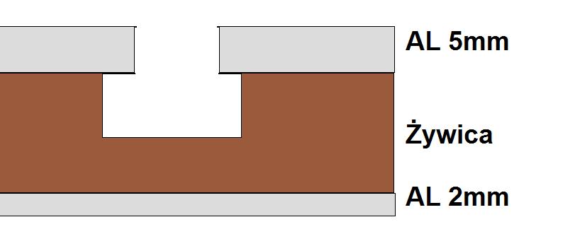

Witam ostatnio zainteresowałem się tematem stołu T rowkowego i wpadłem na dość oryginalny(tak mi się wydaje) i stosunkowo tanią metodę wykonania takiego.
Proszę o ewentualne uwagi.
Idea stołu polegać by miała na połączeniu dwóch stosunkowo cienkich balach aluminiowych za pomocą żywicy.
Warstwa Top miała by się składać z blachy aluminiowej o grubości 5mm.
Wypełnienie 20mm żywica.
Warstwa dolna blacha aluminiowa grubości 2mm.
Łączna grubość stołu to około 27 mm.
Warstwa TOP to 5mm aluminium które miało by zadowalające (tak mi się wydaję) właściwości mechaniczne jako element do którego przykręcane były by śruby mocujące.
Warstwa środkowa – 20mm żywicy w której należało by wykonać odpowiednie nacięcia dla śrub.Warstwa dolna miała by za zadanie usztywniać dodatkowo całą kanapkę.
Wyliczenia kosztowe dla stołu 40x60cm:
PA6 5mm – 3,3kG
Żywica – 4,8l ( bez wypełniacza – po dodaniu wypełniacza ilość powinna spaść do około 3,4 litra)
PA6 2mm – 1,3kG
Zakładając cenę blachy w granicach ~20zł/kg = 100zł
I cenę 5l żywicy = 55zł
Mamy dość niską cenę za dość duży stół.
Wady jakie mi przychodzą przez myśl to
Z racji że jest to niejednorodny materiał istnieje zawsze potencjalne ryzyko rozwarstwienia się stolika. (Ale zawsze po frezowaniu mozna dodać śruby wzmacniające dla pozostałych pasów.
Zalety:
Niska cena, możliwość wykonania we własnym zakresie i wodoodporność.(MDF takowy nie jest). Brak elementów ktore nalezy skrecac (stoły łączone z profili alu)
Pytania jakie chciałbym zadać to:
Co myślicie o połączeniu tych dwóch materiałów ? Jeżeli chodzi o stałość wymiarów – różne materiały to różne rozszerzanie.
Jak waszym zdaniem oceniacie sztywność takiej kanapeczki ?
Nigdy nie puszczałem żywicy do frezowania – zastanawiam się czy frez by to przeżył. Standardowym wypełniaczem jest albo mata szklana – albo drobny piasek.

Myślę o podobnym wykonaniu stołu teowego, ale na żywicy epoksydowej napełnionej w stopniu zbliżonym do tzw epoksybetonu.
Użycie żywicy poliestrowej (a taką chce kolega użyć - sądząc po cenie) może skutkować powstaniem dużych naprężeń spowodowanych wysokim skurczem żywicy i doprowadzić do rozwarstwienia konstrukcji, ponadto odlanie tak grubego przekroju z żywicy nienapełnionej lub napełnionej w tak niedużym stopniu może doprowadzić do przegrzania odlewu podczas utwardzania.
Reasumując pomysł godzien uwagi ale wymaga dobrania odpowiedniej kompozycji żywica - utwardzacz - napełniacz

W obecnych czasach wymyślenie zupełnie czegoś nowego jest bardzo trudne.
Pomysł ciekawy ale ...
No właśnie jest wiele ale, dlatego najlepiej zrobić mini test i sprawdzić w praniu.
Tu nieco podobny pomysł zza oceanu.
Element główny z polimerobetonu
do tego przykręcone płaskowniki aluminiowe.
