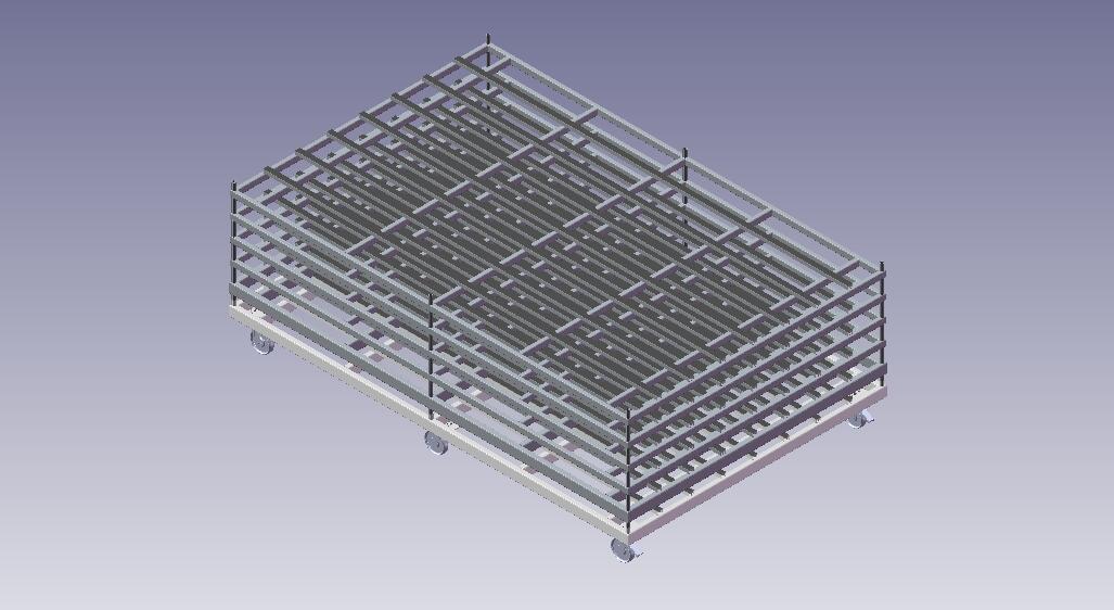

Zwracam się z pomocą w sprawie obliczenia maksymalnej nośności wózka, mianowicie mam zaprojektować wózek składający się z jezdnej podstawy na kołach oraz 5 dodatkowych nakładanych na siebie platformach. Maksymalny ładunek wynosić będzie 1800kg + masa wózka. Dwie pierwsze platformy najbardziej masywne- na nich będzie spoczywał największy ciężar(2x 450kg)- 4 pozostałe lżejsze 4x200-250kg. Jako materiał przyjąłem zwykłą stal węglową, jednak wyszedł dość ciężki(prawie 1500kg), szef kazał mi obliczyć maksymalną nośność wózka w celu zredukowania masy, i teraz pytanie jak to obliczyć? Projekt końcowy różni się od załączonego zdjęcia,nowy jest mniejszy i na 4 kołach, podałem jako przykład.
