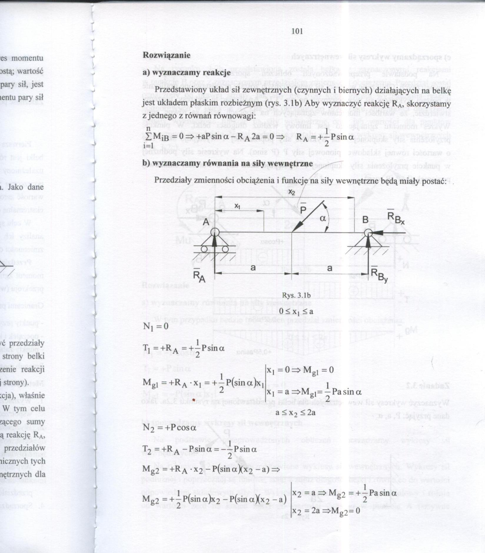

ktos by mogl mniej wiecej wytlumaczyc? ew zna jakis dobry pdf z poradnikiem?
[ Dodano: 2012-05-26, 18:41 ]
moze ktos mi wytlumaczy na tym przykladzie?

Literatura z której ja korzystałem:
Misiak Jan - Zadania z mechaniki ogolnej , czesc I
Mieszczerski - Zbiór zadan z mechaniki
Lejko : Zbiór zadan z mechaniki ogólnej. Tom i - statyka, TomII - kinematyka
Nizioł : Metody rozwiązywania zadań z mechaniki.

Polecam jeszcze książke
Zdzisław Iwulski
Wyznaczanie sił tnących i momentów zginających w belkach

Ja polecam Jerzy Zielnica - książka z wytrzymałości materiałów. Tam mniej więcej łopatologicznie wytłumaczone.
Nizioła i Mieszczarskiego nie polecam poryjesz się.
