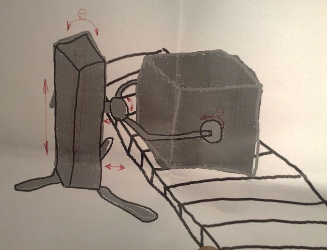

Witam wszystkich :)
Potrzebuje pomocy odnośnie pracy inżynierskiej. Moim tematem jest zaprojektowanie obrotnicy do elementów np pralek przemieszczających sie po lini montażowej, o 180 stopni w pionie. Wymyśliłem parę modeli ale tylko jeden wydawał mi sie ciekawy, mam pomysł na niego lecz chciałbym sie was zapytać jakie wy macie propozycje napędów i jak je wykonać.
Może będą ciekawsze i bardziej interesujące.
Na poniższym zdjęciu jest przedstawiony szkic maszyny. Najtrudniej jest wykonać ramiona.
Strzałkami są zaznaczone ruchy jakie to ma wykonywać.
1. Na końcu myślę o przyssawkach gumowych żeby nie uszkodzić elementu obracanego, te przyssawki lub coś co czego będą zamocowane muszą sie obracać.
2. Ramiona muszą zachodzić na pralkę jak najedzie na odpowiednie miejsce, czyli myślę ze ruch poziomy(będą sie wysuwać z korpusu), oraz muszą dociskać przyssawki do pralki zeby jej nie wypuścić.
3. Ramiona muszą być zamontowane również do czegoś co sie będzie obracać, wtedy będzie można obracać detal w dwóch płaszczyznach.
4. Jakaś prowadnica w korpusie będzie całość wysuwać w górę, żeby bez zahaczania taśmociągu obrócić przedmiot
5. Cały korpus będzie sie obracać zeby zdjąć ewentualnie uszkodzona pralke na jakis wózek lub przemieścić z jednej lini transportowej na drugą.
Jakie macie pomysły lub sugestie co do tego jak by to mogło funkcjonować ? Albo strony o czymś takim co zostało stworzone, bo nic nie moge nigdzie znaleźć.

Jeżeli jest to obudowa pralki bez srodka to zrób płytę ssawną - bez ramion.
Jeżeli jest to ciężka rzecz to ramiona nie spełną oczekiwań - detal bedzie się wysuwać lub pogniesz blachę obudowy.

No to bedzie róznie, ciezkie, lekkie. Jakas propozycja jak to zrobić?? Bo szukalem na necie ale nie moglem nic znaleźć tego typu zeby zobaczyc jak to dziala...

Nie lepiej byloby zamontowac ramion/a manipulatora nad tasma? Np na suficie, lub postawic rame dookola tasmociagow i zamontowac mechanizm na gornej belce, cos na ksztalt suwnicy?

no myslalem nad jakąs konstrukcja bramowa na suwnicy, to byl drugi projekt moj jak by pierwszy nie wyszedl, tyle ze jak go zrobic ?

U mnie w zakładzie na czterech przyssawkach fi 150 mm jest przenoszona szyba około 120kg , podciśnienie uzyskuje się z przetwornika sprężonego powietrza ( czysta mechanika ) . Ruch obrotowy można by uzyskać poprzez zaczepienie jakiegoś elementu stałego w ramieniu z przyssawkami o element przesuwnej taśmy . Przyssawki widziałbym tylko po jednej stronie ścianki wyrobu .

Wydaje mi się że obrotnica powinna wykonywać także ruch posuwisto-zwrotny wzdłuż taśmociągu,chyba że taśmociąg można zatrzymać.
