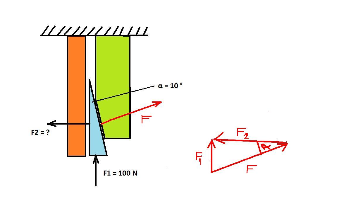

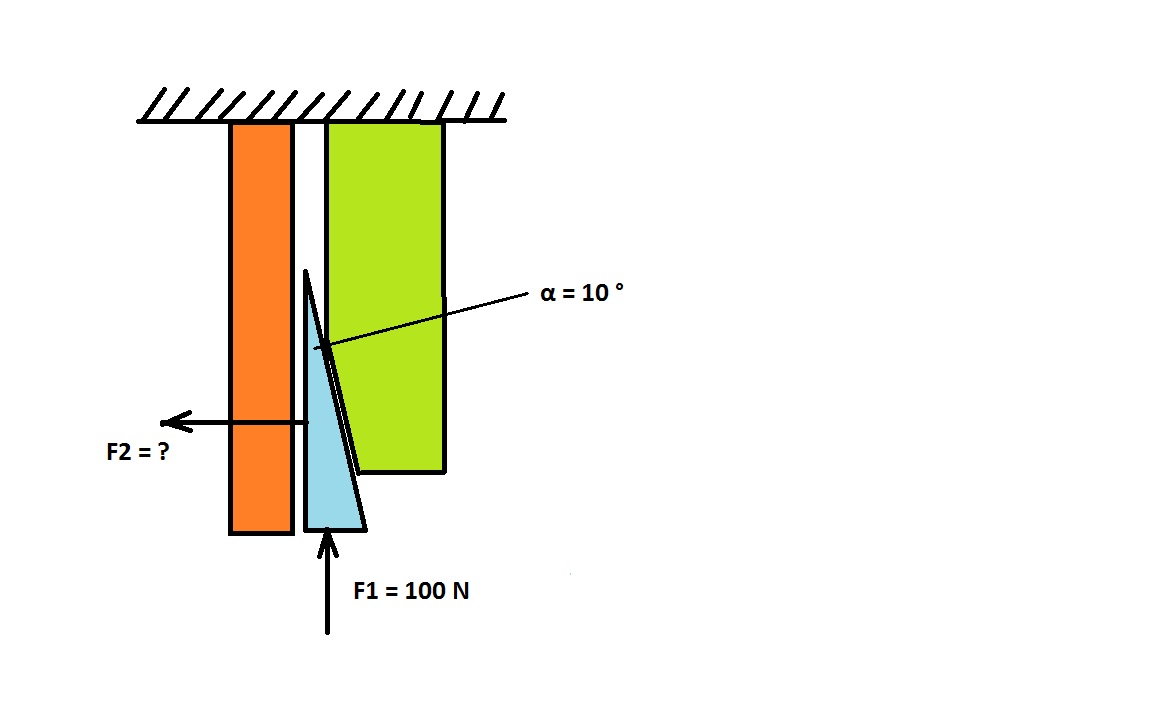

Witam! Probuję policzyć siłę z jaką będzie dzialal niebieski "klin" na pomarańczwą ściankę. Klin jest wciskany z siłą F2. Czy uważacie że należy uwzglądnić tarcie np. pomiędzy klinem a zieloną ścianką, czy może wystarczy dobrac jakiś współczynnik tarcia (stal-stal)? Dołączam rys.
Chętnych proszę o pomoc i z gory dziękuję ;)

A rozwiązanie to nawet w wikipedii jest....ech..!!
A policzenie tego teraz to 7 klasa podstawówki...Jakby kto chciał aptekarsko to siły tarcia też można policzyć, obrazowo mówiąc to zwrot ich jest taki, że powodują one wypychanie klina a zaczepione są w jego ściankach i do nich równoległe (w obu ściankach, a nie tylko zielonej!) Siła tarcia jest zaś równa nacisk razy wsp. tarcia...z układu sił w warunkach równowagi powstanie jednak juz nie taki prosty trójkąt z trzech sił, a figura złożona z pięciu sił i obliczenia będą dośc kłopotliwe. W razie co mogę rozrysowac układ sił. Liczyć trzeba będzie z warunku równowagi sił, zależności między siłami nacisku i siłąmi tarcia, oraz zależności geometrycznych wynikających z kąta klina. Powinno to doprowadzić do powstania układu dwóch równań z dwiema niewiadomymi- siłami rozpychania klina będącymi równocześnie siłami nacisku uwzględnianymi w tarciu.
