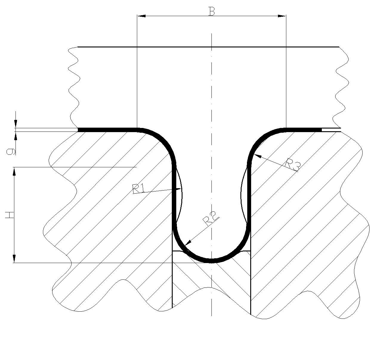

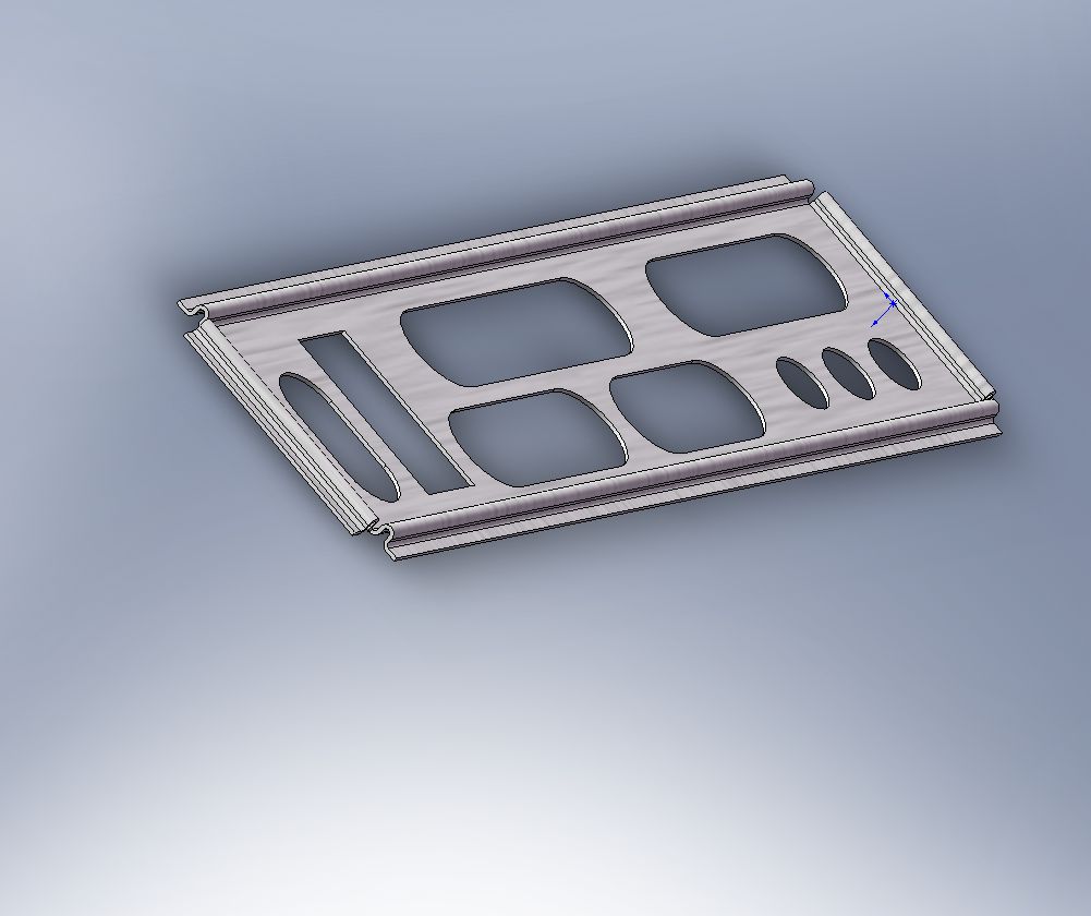

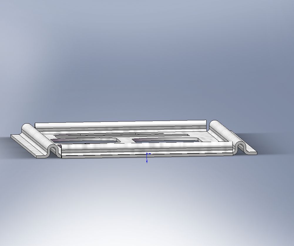

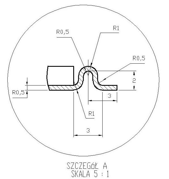

Model wytłaczanej części załączyłem na rysunkach. Przedstawiłem też mniej więcej schemat tłoczenia (nie wiem, czy dobrze, stempel pocieniłem, by nie zakleszczał się), na rysunku 3 przedstawiłem dokładne wymiary zaginania, czy jest to możliwe?
