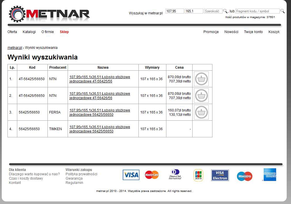

We wrzecienniku jednej z maszyn siedzi takie łożysko:
http://b2b.rombor.com.pl/index.php?id_p ... er=product
Jest to łożysko stożkowe calowe.
Jego prędkość maksymalna to 2800obr przy smarowaniu olejem.
Czy da radę gdzieś znaleźć łożysko kulkowe skośne w systemie calowym?
Tak aby zaaplikować zamiast tego stożkowego?
Chodzi o to ,że obciążeń maszyna nie ma dużych ,a przydało by się polecieć z obrotami przynajmniej do tych 5-6 tyś :)

Wymiary [mm] 107,95 x 165,1 x 36,512
Obrazek http://www.albeco.com.pl/22495-product- ... 6650_FERSA
http://www.google.pl/url?sa=t&rct=j&q=& ... 5280,d.Yms
Tyle, że kulkowe skośne o tych średnicach miałoby mniejszą szerokość, ja nie znalazłem ani pod mm, ani pod calami (imperial angular contact bearings 4-1/4" x 6-1/2"). Najbliższe skośne na tą średnicę wewn. ma średnicę zewn= 7.1/2" ( 190,500mm, LJT 4.1/4 http://www.bearingmfgco.com/ljt_series.html )
Zresztą możesz kolego sam poszukać dla 4.1/4...
https://www.google.pl/search?q=37425/2/ ... l:official
dostępne zamienniki stożkowego w Albeco http://www.albeco.com.pl/PL-H12/esklep. ... yzja=0%2C9
1. 4T-56425/56650 prod. NTN 107,95x165,1x36,512 Łożysko stożkowe jednorzędowe wym. 107,95x165,1x36,512 Plewiska: 3 szt.
2. 56425/56650 prod. FERSA 107,95x165,1x36,512 Łożysko stożkowe jednorzędowe wym. 107,95x165,1x36,512 Plewiska: 23 szt. Katowice: 2 szt.
3. 56425/56650 prod. TIMKEN 107,95x165,1x36,512 Łożysko stożkowe jednorzędowe wym. 107,95x165,1x36,512 Plewiska: 0 szt.
4. 4T-56426/56650 prod. NTN 107,95x165,1x36,512 Łożysko stożkowe jednorzędowe wym. 107,95x165,1x36,512 Plewiska: 4 szt.
lub http://www.metnar.pl/szukaj/
