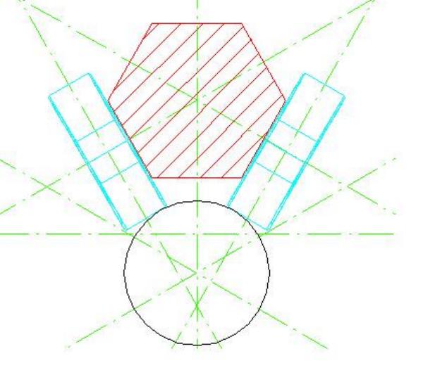

pomysł na wozek-zamonowanie lozysk kulkowych
probowal ktos kiedys osadzic lozyska na np.mosieznym czy stalowym precie 6-cio katnym?? patrz plik

lozyska sa jak widac
zastosowalbym miimowszystko mniejszy pret szesciokatny tak aby lozyska podpieraly sie na walku na srodkach swoich biezni ze wzgledu na lepsza ich trakcje i nie wywieranie niepotrzebnych sil skrecajach lozyska
pozostaje jeszcze kwestia docisku od dolu i kasowanie luzu co chyba eliminuje ta konstrukcje

Prostszą metodą jest zastosowanie krótkich odcinków
gotowych profili konstrukcyjnych np. ITEM (link z bannera powyżej....)
główną zaletą jest to, że są gotowe otwory, równo rozmieszczone
do nagwintowania i przykręcenia łożysk/rolek
(podstawowy problem - jak wywiercić powtarzalnie otwory
bez dodatkowego oprzyrządowania - rozwiązany).
Te krótkie odcinki mogą też stanowić bazę
do skręcenia całej konstrukcji.

kasowanie luzu poprostu dac to samo od dolu, i skecic szpilkami po boku
ogladalem taki ploter dzisiaj ,siadaja walki
okolo fi 10 lozysko fi 13 (walki sa miekkie) a on kroji juz z 8-10 lat i walki w miejscach czestej pracy sa plaskie(wynika to ze zbyt malej powierzchni styku(rolka walek) i duzego obciazenia(belka z wrzecionem oceniam okolo 30-40kg) walek jest miekki
sa lozyska z pryzma od ukladu kierowniczego Fiat Polonez sa okolo 30-35 mm beda sie lekko toczyc po walku 10-12mm na zamkniecie ukladu starcza 2 u gory i jedno normalne (plaskie) dolem takie lozyska mozna znalezc w kat lozysk tocznych (NSK Iskra Kielce)
oni robia lozyska prowadnicowe maja tez walki hartowane do nich ,oprawy lozysk itd
wzasadzie to cale rozwiazanie jest poprawne ,ale wymaga kupe roboty i tak czy inaczej musi siasc jezeli walek jest miekki
osobiscie dalbym plaskie rolki z gory (nacisk z punktowego zamieni sie na liniowy)
okragly pret zamienilbym na ciagnony stalowy kwadrat lub szesciokat zamykajac uklad kasowania jak na rysunku )(ciagnienie jest zawsze w klasie H8)
wydaje mi sie jednak ze lepsze sa prowadnice slizgowe bo przenosza znacznie wieksze obciazenia do zmuszenia ich do lekkiej pracy potrzeba tylko troche powietrza(np ze starego agregatu od lodowki pracuje praktycznie bez szumu dajac okolo10-20 atm)
konik przy mojej tokarce CNC wazy chyba ze 200kg i trudno go popchnac ,ale na poduszce powietznej jezdzi jak zelazko!

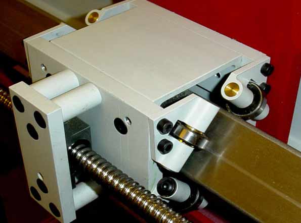

"probowal ktos kiedys osadzic lozyska na np.mosieznym czy stalowym precie 6-cio katnym?? "
Tak próbował http://www.cncitalia.net/.
Gdzieś tam są nawet plany maszynki na takich prowadnicach i nie tylko.
Warto pooglądać .Sporo zdjęć.
