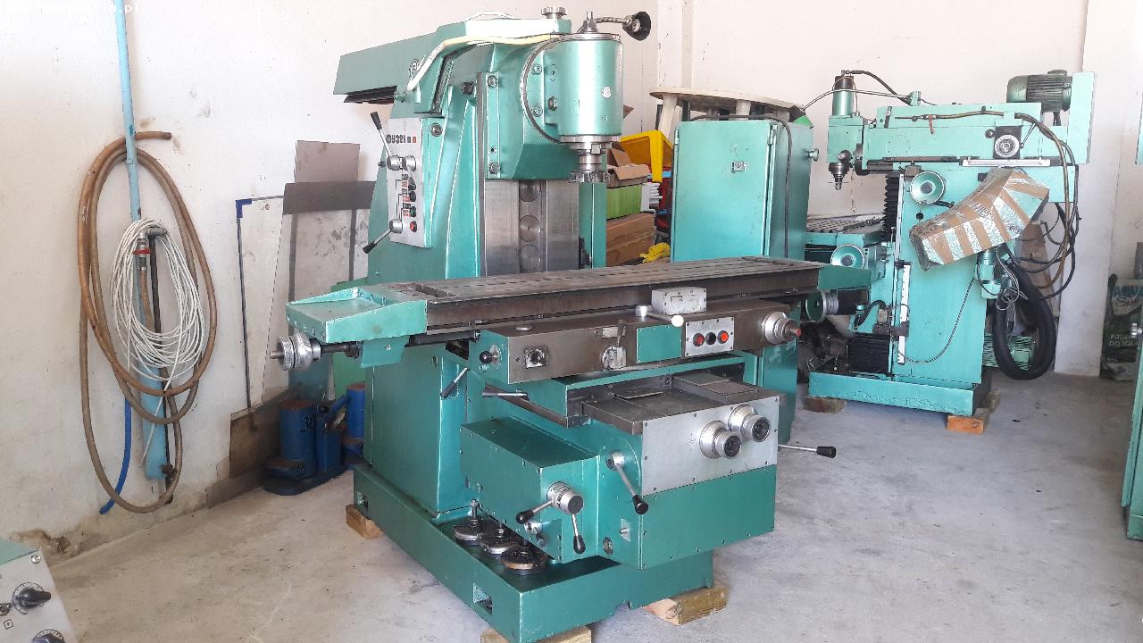

Posiadam Bułgarską frezarkę fu 321, od początku zakupu trochę chodziły posuwy ale ostatecznie przestały działać, silnik się kręci i elektryk powiedział że w kwestii elektryki wszystko jest w porządku, przy przełączaniu dźwigni normalnie zaskakują i nawet jak się włączy posuw to czuć trzymając kolbę że chce ruszyć ale nie da rady, możliwe że winą są sprzęgła elektromagnetyczne. Tu pytanie czy ktoś miał taką maszynę i wie jak się do nich dobrać, ile ich może być, czy jedno odpowiada za 3 sekwencje. Jeszcze druga rzecz mam bicie na wrzecionie i też nie wiem jak je rozebrać, być może łożyska są uszkodzone. Mechanika w pobliżu nie mam żadnego więc pozostaje mi jedynie własna inicjatywa. Proszę bardzo o pomoc. Ewentualnie jeżeli ktoś posiada dtr w języku polskim to chętnie odkupię.
Zdjęcie dla przykładu.
