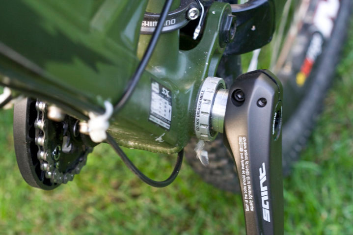

Witam jak uszczelnić taką beznadziejną konstrukcję? Simering???
W ogóle jak to działa , że łożyska się nie ściskają?
Ten plastikowy dynsk to jest tulejka redukcyjna z wału 24 do łożyska 25mm ale jak to się opiera o łożyska ?

A z czego jest wałek ? bo simmeringi jednak wymagają odpowiednio przygotowanej powierzchni.
Co tam masz za łożyska na zdjęciu (oznaczenie)?

Ze stali.
Łożysko 6805 2RS.

Nie ale woda,błoto , piach dostaje się do łożyska i powoduje jego ekspresowe zużycie.

dystansu między łożyskami nie trzeba bo kontrujesz korbę w poprzek osi.
Ja zrobiłem projekt odrzutniko/uszczelniacza, następnie wydrukowałem z TPU, co miesiąc drukuje sobie nowy komplet bo wiadomo jest ciasno pasownie przy osi i wyciera się. Od strony blatów było ciężej, ale w moim rowerze znalazło się jeszcze ciut miejsca na coś co wygląda jak podkładka i tam siedzi na ciasno, musi być przesmarowane bo inaczej piszczy :mrgreen: , odrzutnik spełnia swoją rolę bo rower myje na myjce i nie uważam nadmiernie przy myciu suportu, wyjeżdżam z myjni i cisza, pzdr.

Wolał bym coś czego nie trzeba wymieniać co miesiąc.
Najlepiej simering.
U mnie miejsce będzie ponieważ dojdą jeszcze tulejki które widać na zdjęciu na pierwszym poście.

Ale jak przyczepić ten simering do miski by się trzymał?

przykleić na super glue?? ;)
biorąc pod uwagę że zwiększasz QR, i po dwóch stronach będą dystanse, wiec masz trochę miejsca gdzie simering będzie pracował, i jest jakieś miejsce na inny koncept.
Gdybym robił to ja, to wydrukowałbym adapter/kołnierz montażowy. Z jednej strony zakładany na wielowypust miski ht z jakimś sensownym wciskiem a z drugiej strony byłby otwór na montaż niskiego simeringu.
TEn adapter można by dodatkowo osadzać na misce na jakąś masę uszczelniającą.

Możesz rozwinąć swoje pytanie? Simmeringi często osadzane są na wcisk-bez jakiegokolwiek zabezpieczenia przed wypadnięciem- i o ile mechanicznie ktoś ich nie przemieści, to siedzą tam latami
Ewentualnie spróbuj skontaktować się z jakimś dystrybutorem łożysk- są jeszcze łożyska (chociaż nie wiem czy 6805 jest tak produkowane) z innymi uszczelnieniami- RSC lub RSR- które powinny lepiej sobie radzić z błotem, jeśli standardowe RS (2RS) nie daje rady
