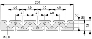

2) Stoły T-owe z profili aluminiowych
- Stoły T-owe o wymiarach 160x16x500mm - cena 99zł,- waga 2kg
- Stoły T-owe o wymiarach 160x28x500mm - cena 185zł,- waga 4,2kg
- Stoły T-owe o wymiarach 200x28x500mm - cena 199zł,- waga 5,2kg
- Stoły T-owe o wymiarach 240x28x500mm - cena 240zł,- waga 6,15kg
-wymiary dotyczą: szerkość stołu x wysokość x długość
-możliwośc zamówienia dłuższych lub krótszych stołów
-rysunki techniczne oraz foto przesyłam w załączniku
-dla uzyskania równoległości stołu w tolerancji 0,005 proponuję frezowanie powierzchni na połysk lustrzany
-czas realizacji do 2 tygodni
Cena nie obejmuje kosztów transportu oraz ubezpieczenia przesyłki.
Mam nadzieję, że sprzedawca nie będzie mi miał za złe, że przedstawiam jego ofertę, ale to jak mniewam wywoła większe zainteresowanie.
I wymiary profili:
Stół z profili

:arrow: Koledzy to nie żadne stoły teowe tylko profil itema. :!:

Kuuuurcze jak te "stoly" maja dokladnosc wykonania 0,005 mm to ja jestem ksiadz. Na rysunku sa zwykle profile ITEM fakt ze ciekawe ale na pewno nie tak dokladnie wykonane. Odchylki sa dosc duze nie chce mi sie katalogu wertowac ale profile te sa wyciskane wiec skad tam moze byc taka dokladnosc.
