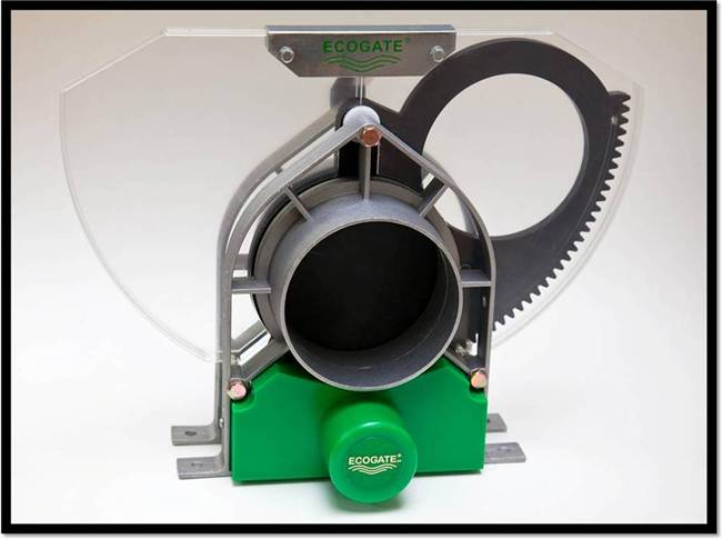

po co się męczyć? nie lepiej zainstalować system ecogate automatyczne steruje całym systemem zamyka / otwiera zasuwki, kontroluje podciśnienie w systemie i oszczędza ok 70% energii elektrycznejObrazek
więcej na ecogare.pl
[ Dodano: 2011-05-12, 21:18 ]
ecogate.pl
