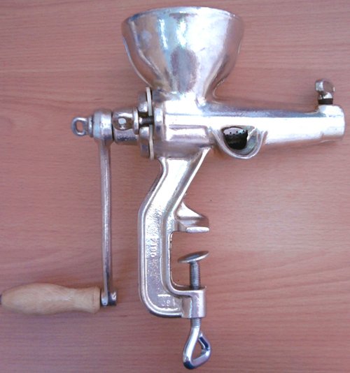

Haaa znalazłem to co dłuższą chwilę musiałem szukać.
Proszę wpisać "lis na ovoce" w googlech. Kurde wstyd, mieszkać w Cieszynie i nie znać czeskiego :D.

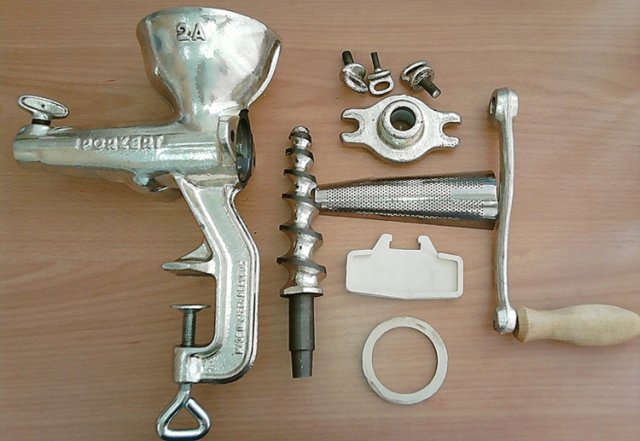

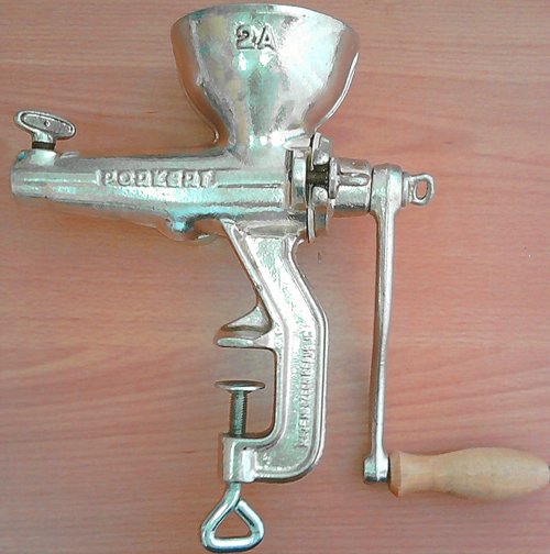

Ta przystawka do ręcznej maszynki do mielenia mięsa (tej starej żeliwnej np. 5) wygląda trochę podobnie do tego: Lis na ovoce tyle że przykręca się ją do ręcznej maszynki z przodu za sitkiem. Ma niestety tą wadę że jak zbyt soczyste owoce znajdą się na ślimaku to można kręcić i kręcić i nic się ten sok nie posunie dalej :evil: . Można też szukać produktów firmy PORKERT.
Warto szukać ciekawych maszynek pod tymi odnośnikami:
Lis na ovoce (google grafika), wyciskarki ręczne, praski do owoców
Forum wegetariańskie (green star w polsce)
Forum wegetariańskie (ręczna wyciskarka do owoców)

Sok się zepsuje czy maszynka? Bo w sumie nie zatrybiłem. Przystawka do ręcznej maszynki do mielenia mięsa jest naprawdę bardzo solidna. Jest to odlew żeliwny. Odpad z maszynki jest bardzo suchy. Co prawda marchewki nie kręciłem na tej maszynce ale sądzę że się da bez większego problemu. Ewentualnie łapy od kręcenia będą boleć. Pomysł z prasą opartą o siłowniki (podnośniki) hydrauliczne też jest fajny. Jeżeli masz możliwość to może na początek pożycz od kogoś taką przystawkę do maszynki i spróbuj czy idzie na niej marchewka. Jeżeli idzie to masz problem rozwiązany, jeżeli nie to zrobisz sobie prasę :). Skoro mięso i inne rzeczy się mieli... Jedynie co to o sitko przystawki (cienka dziurkowana blaszka) przez które wylatuje sok bym się obawiał czy go nie pokrzywi gdzieś.

Sprawdzałem maszynkę do mięsa pod kątem mielenia nawet wiór marchwi
nie ma szans zatyka się i koniec. Jak ktoś nie wierzy to niech spróbuje surową marchewkę lub sera, surowego buraczka. pokroić nawet . Koledzy to jest twardzieluch niesamowity nie da rady teraz kombinuję ramę do prasy. W sobotę biorę migomat i próbuję
Ta maszynka co pokazuje kolega jest doskonała do owoców, warzyw miękkich jak papryka
do warzyw twardych się nie nada, gdzieś czytałem o niej na kafaterii ale nie mogę tego znaleźć zepsuła się przy 4 czy piątym wygniocie, marchewa to kamień wśród warzyw przekona się kto spróbuje .............
