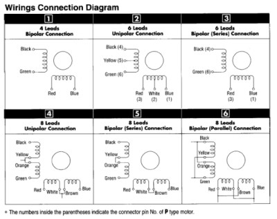

Witam. Dziękuję za odpowiedź. Dostałem dziś odpowiedź z Wobitu no i Transformator współpracujący z zasilaczem w sterowniku STC102 zasilającym silniki 57BYG707 kosztuje 76 zł netto więc 93 zł brutto.
Przyszła mi do glowy jeszcze jedna myśl. Na jednej z aukcji allegro jest napisane że silnik unipolarny można połączyć jako bipolarny (silnik z 6 wyprowadzeniami) I tutaj chciałbym się kogoś poradzić.
Czy żeby silnik unipolarny pracował jako bipolarny wystarczy nie podłączać przewodów (poniższy schemat) 2 - białego oraz 5 - żółtego zrobić poprostu jak z układu jak na rysunku 2 taki jak na rysunku 3. W takim przypadku wybór silnika byłby o wiele większy, a parametry silnika można sobie wtedy policzyć wedlug zdjęcia zamieszczonego tutaj http://*/viewtopic.php?t=42& ... 031b1a3e0a
